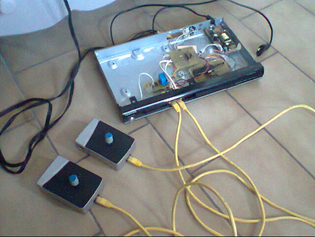

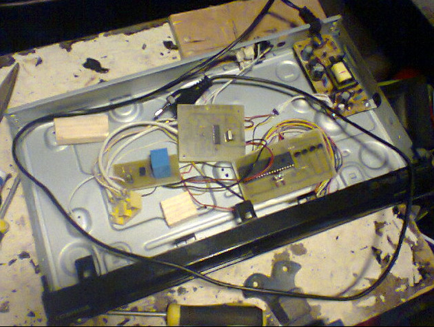

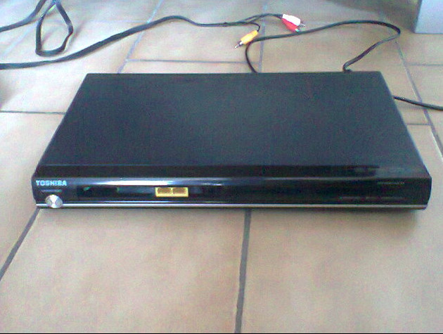

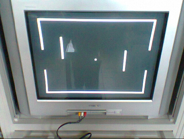

Ik dacht met jullie mijn pong computer te delen
Heb er redelijk wat werk aan gehad maar ook veel plezier
Ik heb alles in een dvd case gebouwd
Heb gewerkt met de ne555 en relay voor de on off knop
pic 16f688 als main processor en de pic 16F877 voor het besturen van het 7 segment dislpay die ik laten zitten heb van de dvd speler zelf.
Op het displaytje verschijnt dan pong als ik hem inschakel.
Ik heb ook de originele voeding laten zitten die levert mooi 5v en 12v
De controllers zijn mini speakertjes van een draagbaar radiotje waar ik een potmeter twee push buttons en een lan poort heb ingebouwd Ik verbind de controllers dan via een lan kabel.
Begin
http://www.uploadarchief.net/files/download/begin.jpg
Gevorderd
http://www.uploadarchief.net/files/download/twee2.jpg
De eerste graphics ;)
http://www.uploadarchief.net/files/download/drie3.jpg
Afgewerkt en klaar.
http://www.uploadarchief.net/files/download/vier4.jpg

Ziet er netjes uit. Leuk ook in zo'n dvd speler behuizing.
