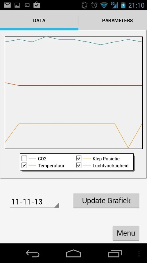

Als laatste hebben we ook een Android app geschreven. Deze app kan de sensor data ontvangen en in een grafiek plaatsen(er kan ook data uit de geschiedenis gehaald worden). Ook kunnen de parameters opgeroepen worden en aangepast worden. Deze app staat ook in de Play Store:)
https://lh5.ggpht.com/AcZcrV8Ymc_UTz7Uov7yWEHi5a4ok6_n_IQsykurbobZDHOxam_p2smTEnUCawTChA=h900-rwhttps://lh6.ggpht.com/MBg0oqMT6nc4ZU_SN1JYFYt9Hd2TWyFkzfrafyS9Qjx2XLEn-n24Szkf9Gu4_ccjsffW=h900-rw
Volgens mij ben ik nu zelfs nog features vergeten;)
