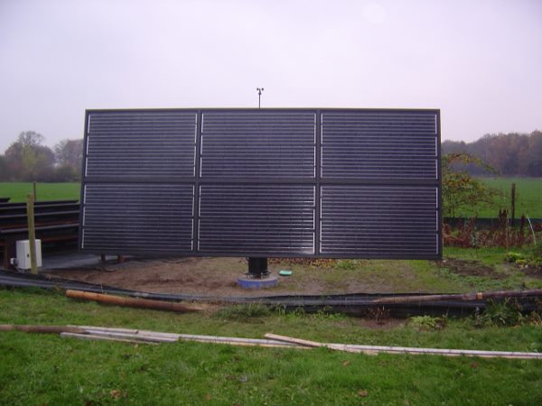

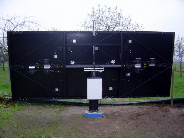

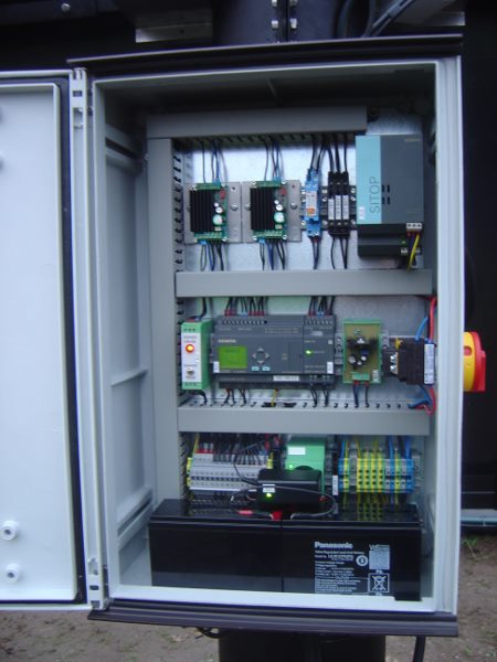

Beste CO's
Na maanden werken aan onze eerste solar tracking system hebben we het operationeel.
Hij kan in twee richtingen draaien Azimuth / Elevation.
De eerste storm heeft hij netjes doorstaan.
Hierbij een aantal foto's

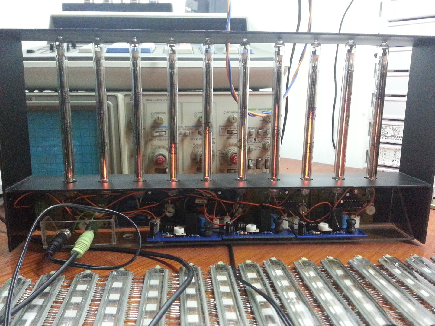

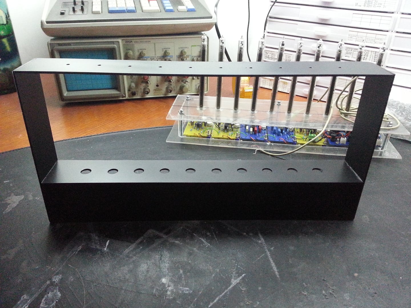

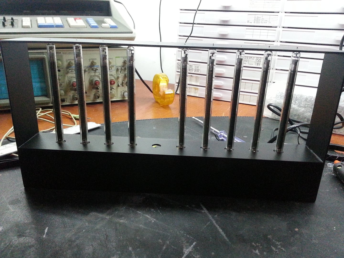

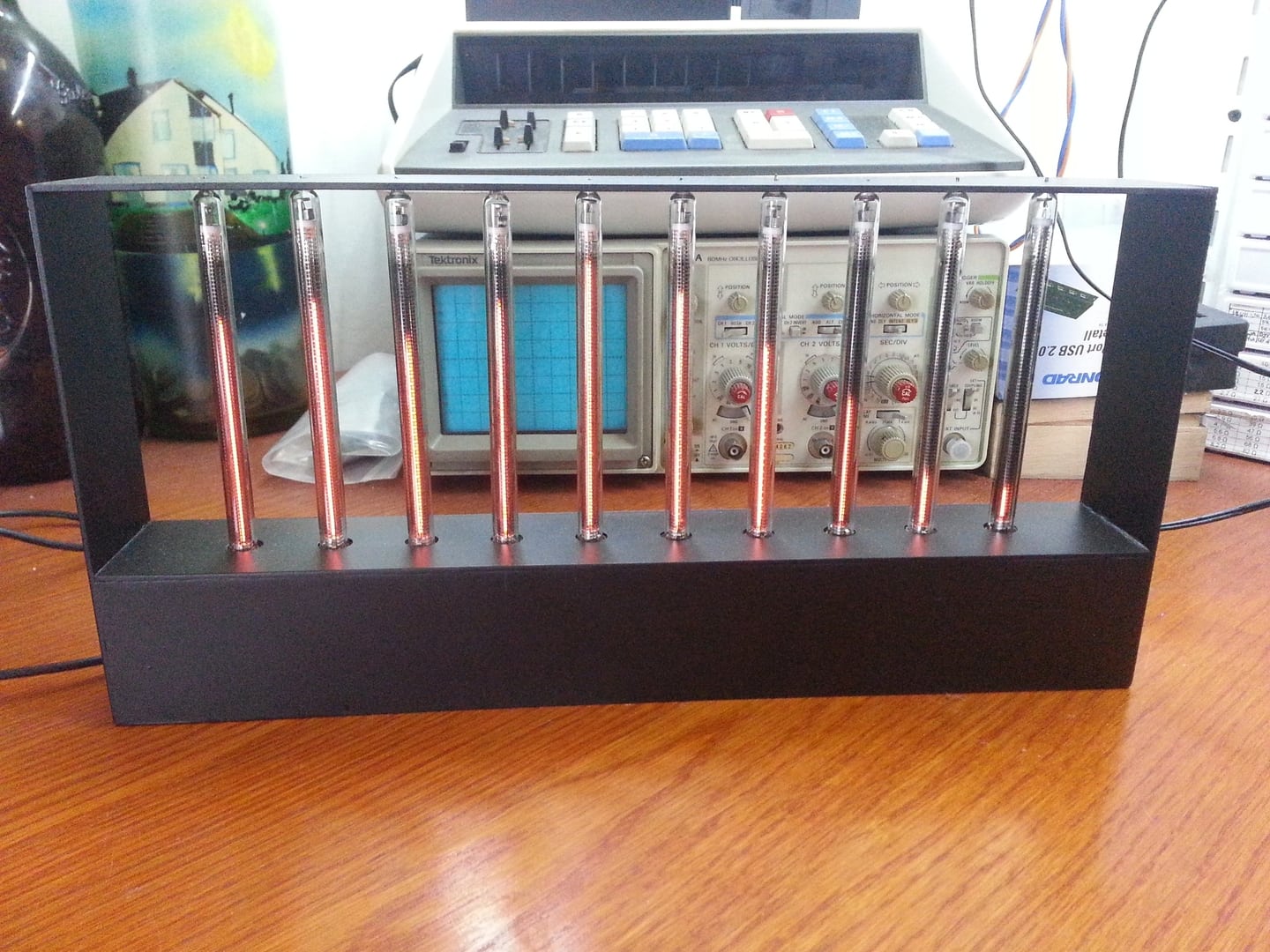

Omdat het topic dat ik had aangemaakt voor dit ontwerp al meer dan 90 dagen oud is hier het eindelijke eindresultaat maar tonen,
Het is een VU/SA-meter met IN-9 buisjes. Met dank aan het ontwerp dat Aart gemaakt heeft.
Op de achtergrond is een behuizing te zien waar hij eerst in zat. Ik was er eigenlijk al niet tevreden over toen ik hem maakte, vandaar dat ik hem geloof ik ook nooit heb laten zien. De buizen stond zo scheef als de toren van pisa en het geheel was heel instabiel. (al is dat op de foto niet zo te zien) Ik heb er daarom voor gekozen om de buizen toch aan de bovenkant vast te maken. Maar wou niet dat het een kolossaal geheel werd dus de achterkant heb ik daarom open gelaten.
Helaas is bij het verwijderen van de buizen uit de oude behuizing één buis gesneuveld.
De achterkant waar de aansturing te zien is. Voor de mensen die hier meer interesse in hebben, neem even een kijkje in dit topic waar Aart een schema heeft gemaakt. http://www.circuitsonline.net/forum/view/114150
En het werkende eindresultaat. Wat dat betreft zie je direct hoe belangrijk een mooie behuizing is voor je projectjes. Hoe leuk het idee en de elektronica ook is. Met zo'n lelijk eendje als dat ik er eerst omheen had blijft het een lelijk ding. Doet me denken aan een spreekwoord dat me moeder wel eens zei. iets met een aap en een gouden ring (google, Al draagt een aap een gouden ring, het is en blijft een lelijk ding.)

wow, super!
Jij zit ook niet stil he, dit is al je zoveelste indrukwekkende buisindicator project
Een plastic kastje? En wat ligt er daar op de grond voor je project? lijkt mij een russisch VFD bar/dot ding, zoiets als IV26 maar dan ICLx-x/x..???
[Bericht gewijzigd door The Engineer op (34%)]
Ik denk dat het deze is op ebay: # 260941781833 (ILT1-5 L VFD DISPLAY)

Ik ben zelf ook erg blij met dit ontwerp. Het is inderdaad plastic heb een losse plexiglas plaat gekocht en dat in stukken gesneden en verlijmd met aceton. daarna een matzwarte verflaag gegeven uit een spuitbus.
Stilzitten doe ik inderdaad niet
De buizen die daarvoor liggen zijn inderdaad ILT1-5 L VFD displays. 50 stuks. Ik heb binnen mijn omgeving behoorlijk wat interesse opgewekt voor de grote VFD klok die ik eerder heb laten zien, dat er meer mensen zijn die hem willen hebben. Toen kwam ik dit buisje tegen en dit past gewoon perfect bij de klok. En omdat ik het als ''kit'' wil aanbieden wil ik het wel netjes doen.
Foto's zijn niet op dezelfde dag gemaakt en deze buisjes had ik toen net binnen gekregen en had alles even ontdaan van de plakbrandresten die de verkoper gebruikt heeft om het te versturen.

Is het nu een VU-meter of grafisch equalizer ?

Impressive!

Je eigen topic mag je altijd weer gebruiken, verder is het een nuttige toevoeging.

Sterker nog, zo'n mooi resultaat rechtvaardigt dan wat mij betreft nog een dubbelpost erbovenop in SYP
Is er ook een filmpje van?
Ik weet nog steeds niet hoe je het precies noemt. Audio spectrum analyzer?
Erg leuk om alle positieve reacties te lezen. En deze keer geen schroefjes gebruikt dus niemand die kan zeuren over inbus/schroefkop/moertjes etc
Ik zal zo meteen even een filmpje maken. Eerst de bende even opruimen 't is één grote klerezooi. (en een bakje koffie)

Ik denk dat audio spectrum analyzer een betere benaming is dan graphic equalizer zoals het soms wordt genoemd. De laatste is mijns inziens namelijk meerbands filter, met schuifpotmeters overeenkomstig de grafische voorstelling van het spectrum.

Hier zijn 2 filmpjes, Youtube is beetje traag met uploaden.
http://youtu.be/iwINLE9tYRE
http://youtu.be/pTWpXt6Xmtk
Hoeveel buizenprojecten poeh, 15 werkende een ieder geval.
Binnenkort komt er een IN-18 klok. Bestellingen zijn gedaan. Overigens is hij niet voor mij, ik maak hem voor iemand anders. Deze buisjes zijn mij iets te duur.
Edit: 2e link is nog aan het uploaden duurt een uurtje volgens youtube en is nog niet direct te bekijken.

Gaaf ding met die lange smalle buisjes. Zo iets moet je eigenlijk in een buizenversterker bouwen. De eindbuizen links en rechts en dan twee van deze units er tussen.
