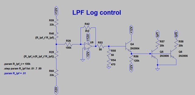

Ik heb in simulaties en op breadboard nu een HPF en een LPF gemaakt rond LM13700's. Uit simulaties blijkt dat voor de gewenste frequentie, de volgende Iabc van toepassing moet zijn:
LPF
1 mA - 150 Hz
100 uA - 1.5 Hz
10 uA - 15 kHz
HPF
100 uA - 1.5 Khz
10 uA - 150 Hz
1 uA - 15 Hz
nu moet ik dus voor beide filters nog een stroombron maken (één van 1mA - 10uA en één van 100uA - 1uA).
In schema's online van anderen vind ik allerlei ingewikkelde schakelingen die naar Iabc leiden. Bijv. deze: http://www.musicfromouterspace.com/analogsynth_new/STATEVARVCFFEB2006/…
Daar kan ik met mn pet zo niet bij.
Voor LPF gebruikte ik zelf gewoon een 15V voeding, weerstand van 15kOhm in serie met 1 Mohm potmeter = 1mA - 15uA voeding.
Voor HPF kan ik hetzelfde doen, maar die moet tot 1uA en >1Mohm potmeters zijn er haast niet. Daarnaast kan ik me voorstellen dat dit niet de meest stabiele manier is.
Is er iemand die de schakeling uit bovenstaande link in het kort uit kan leggen? Waarom niet gewoon een spanningsgestuurde stroombron rond één transistor?
Of iemand die een makkelijke, maar nette oplossing weet?

Goed, ik heb de schakeling eens opgebouwd zoals hier:
Ik meet Iabc = 0,04 mA tot ongever 0,35 mA.
Dat is dus veel te weinig en daarom probeerde ik wat andere weerstandswaardes her en der op mn breadboard. Toch kwam ik niet veel verder. Ik kreeg de 0,35 mA wel naar (bijv.) 0,7 mA, maar dan steeg ook de minimale waarde mee van (bijv.) 0,2 mA.
Dus dacht ik het deze ochtend maar eens door te rekenen. Ik kom alleen niet (goed) tot het einde. Kan iemand helpen? Ik moet dus een Iabc van 0,01 tot 1 mA hebben (in de afbeelding: Iabc = Ilpf1, Ilpf2 = IcQ5, IcQ6).
1.
UR25_max = -12+(133k/166k*24) = 7,2 V
UR25_min = -12+(33k/166k*24) = -7,2 V
2.
A = 2k/100k = 0,02
Uu9uit_max = 7,2 * 0,02 = 0,145 V
Uu9uit_min = -7,2 * 0,02 = -0,145 V
3.
UbQ4_max = R53/(R53+R54+R55)*Uu9uit_max = 50/570*0,145 = 0,013 V
UbQ4_min = R53/(R53+R54+R55)*Uu9uit_min = 50/570*-0,145 = -0,013 V
4.
UeQ4_max = UbQ4_max - 0,65 V = 0,013 - 0,65 = -0,64 V
UeQ4_min = UbQ4_min - 0,65 V = -0,013 - 0,65 = -0,663 V
5.
IeQ4_max = (-12 V - UeQ4_max)/R56 = -11,36/120k = 0,0947 mA
IeQ4_min = (-12 V - UeQ4_min)/R56 = -11,337/120k = 0,0945 mA
Dit lijkt me al fout, max en min zitten te dicht op elkaar. Verder rekenen om te zien wat IcQ5, IcQ6 wordt lijkt me nutteloos. Maargoed, dit is hoe ik het dacht:
6.
IcQ5_max, IcQ6_max = IeQ4_max * hfe = 0,0947 * 300 = 28,41 mA
IcQ5_min, IcQ6_min = IeQ4_min * hfe = 0,0945 * 300 = 28,34 mA
Hier kan ik dus helemaal niets mee. Graag hoor ik waar ik de fout in ga en wat ik moet wijzigen om een mooie curve van ongeveer 0,01 tot 1 mA te krijgen.
Niemand een idee?
Een hint die me op weg kan helpen is ook welkom, ook als het een compleet ander schema wordt...
