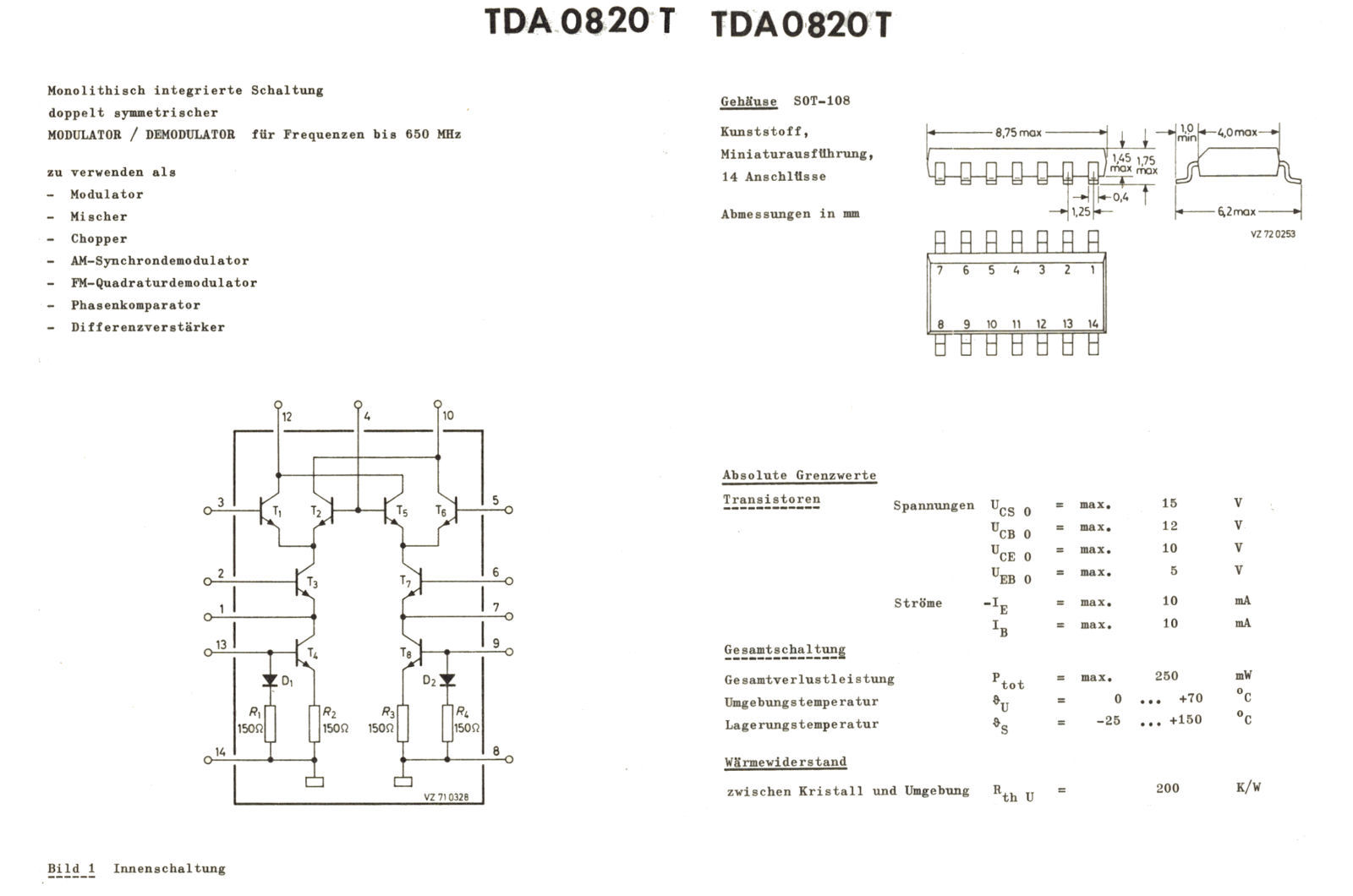

De mengtrap is in deze ontvanger een TDA0820T (zie bijgevoegde afbeelding), welke qua inwendige bouw veel lijkt op de NE612. Namelijk een (dubbel)gebalanceerde mengtrap.

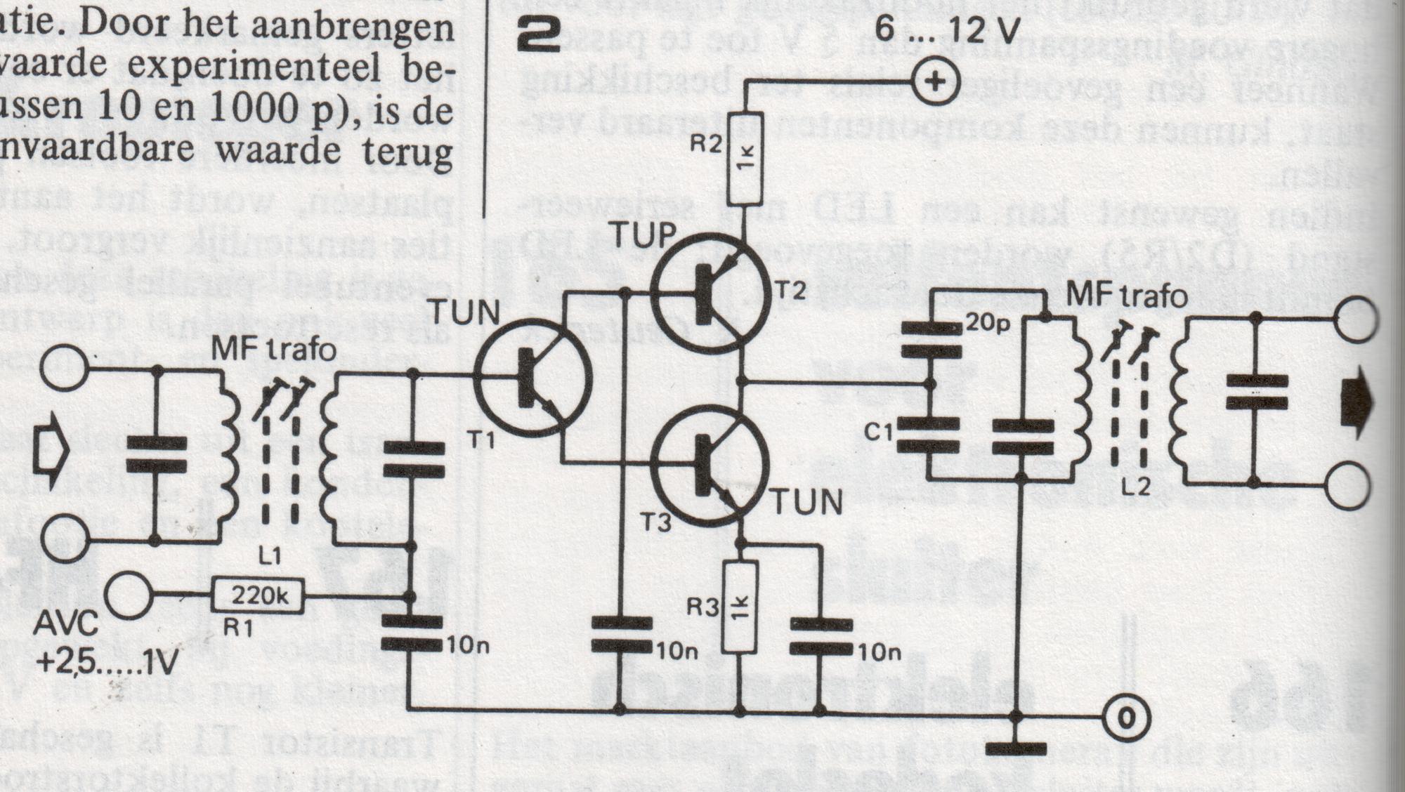

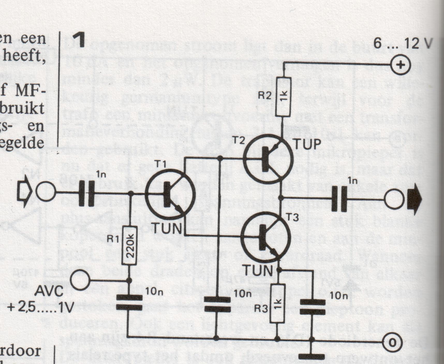

In het Elektuurboek '300 schakelingen' staat op pag. 119 en 120 ook zo'n HF-versterker met zo'n complementaire uitgangstrap beschreven. Aangezien de in- en uitgangsimpedantie van deze schakeling hoog zijn, zijn er geen koppelwindingen en/of aftakkingen nodig. TUP en TUN zijn universele transistoren, zoals de BC557 (TUP) en BC547 (TUN).
Hier als MF-versterker voor gebruik in een superhet toegepast:
@dawmast
Dat is behalve de serieschakeling van NPN en PNP in de uitgang verder absoluut niet vergelijkbaar!
Qua dynamiek en vervorming blijft deze schakeling flink achter bij de schakeling zoals in de D2935 gebruikt.
Er zit een 1k weerstand naar de plus en die zorgt er voor dat de transistor T2 als stroombron gaat werken (de basis is ook ontkoppeld voor hoogfrequente signalen). Die transistor T2 zit dus niet als versterker in het signaalpad. De rest van de schakeling is dus samen te vatten als een Darlington (2 maal NPN) met een stroombron in de uitgang en een versterking die behalve van de uitgangs belastingsweerstand ook afhankelijk is van de verzadiging van de transistor T3 en daardoor weliswaar regelbaar is, maar het is een kleinsignaal versterker met veel vervorming.
Een enkele BF199 kan dezelfde functie vervullen met betere signaaleigenschappen (dynamiek en vervorming).
dawmast
Volgens mij is deze schakeling ook geschikt om als mengtrap in een superhet te gebruiken. Op de basis van T1 dan het ingangssignaal en op de emitter van T3 het LO-signaal, uiteraard dan de emitterontkoppelcondensator van 100 nF verwijderen. Op de uitgang van deze schakeling kun je dan een MF-trafo aansluiten.
