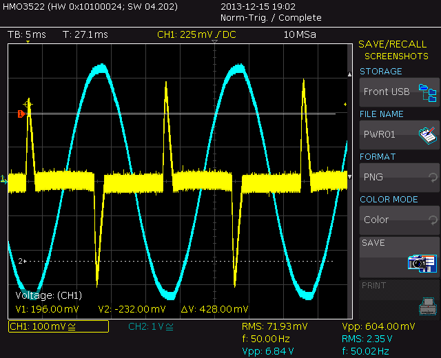

Om het electronica gerelateerd te maken:
Ik heb een powermeter gemaakt die het absolute vermogen opsplitst in real en imaginair vermogen. (S=P+jQ) Ik kan er ook een scoop aan knopen. Daarna heb ik de nodige apparaten met smps aan gehangen. (in mijn geval heb ik genoeg trafo gevoede apparaten maar die zijn bij de meeste mensen een uitzondering) Het enige waarbij P=S het meeste gold is dat ding wat verbannen is. De gloeilamp. Zelfs een oude Tek tijdbasis met oven was al verre van sinusvormig maar S en P liggen wel dicht bij elkaar..
Dat vermogen is vaak ook verre van constant. Er waren apparaten die constant 20VA trokken maar waarbij P doorlopend veranderde tussen bijna 0 en 20W. bv een laptoplader. Je zag bij wijzen van spreken iedere toets aanslag terug in het afgenomen vermogen. (de accu was vol)
Een smps :

Ik weet het niet, ik vraag me af of het blindvermogen in huishoudens werkelijk zo groot is.
Een smps :
Ik weet niet helemaal zeker wat er op je scoop staat, maar ik vermoed netspanning (blauw) en opgenomen stroom (maal -1, of word er vermogen geleverd?).
In dat geval zie ik geen blindvermogen (stroom en spanning hebben hun pieken tegelijk, er is geen faseverschuiving, er is geen stroom tijdens de nuldoorgang van de spanning (3 manieren om hetzelfde te zeggen)).
Wel zie ik een waardeloze powerfactor. Maar daarover heb je geen transportverlies.

Dit is idd spanning en stroom opgenomen door een verbruiker., daarnaast meet ik ook de fase afwijking en zo kom ik aan S=P+jQ (meter is TRMS tot > 500 kHz en meet AD+DC, ik heb een 24 bit ADC gebruikt na een analoog frontend.
Kun je mij uitleggen hoe je een slechte powerfactor kunt krijgen zonder blindvermogen ?
Power factor is PF = P/S Dus voor iets anders dan 1 moet S groter dan P zijn. Dat kan alleen als het blindvermogen Q groter dan 0 is. Zonder blindvermogen is de powerfactor altijd 1

Op 12 maart 2014 13:07:33 schreef fred101:
Niet, ik drukte me wat onzorgvuldig uit.
Als je PF ongelijk aan 1 is door een inductieve of capacitieve last is het blindvermogen daadwerkelijk vermogen: er word energie in een circuitelement opgelslagen en weer vrijgegeven.
En omdat het transport van dat vermogen wel absolute verliezen oplevert is dat wel degelijk relevant.
In het geval van een smps (of eigenlijk, de gelijkrichter die ervoor zit) wordt alle stroom daadwerkelijk gebruikt. Er word geen vermogen uitgewisseld.
Blindvermogen is dan eigenlijk alleen maar de fout in je berekening als je geen rekening houd met de a-lineariteit van je belasting. En de enige manier om het te bepalen is om je verbruik wel correct te berekenen. Doe het dan gelijk goed.
Overigens, je meting was van een 20VA apparaat? Er staat mij bij dat dat de grens is voordat PFC (power factor correctie) verplicht is. Wellicht kun/heb je ook een zware SMPS gemeten? Een goed belastte PC voeding bijvoorbeeld?
Hoewel dat wel redelijk OT gaat in dit topic...
Ja hoor, dit was een vreselijk zware voeding, 20VA bij 230V. Daar kan je een stadion mee van licht voorzien.....
geeft niet het is ook zo warm. EDIT, sorry ik las verkeerd. Je vraagt of ik juist een zware wil meten. Dat heb ik natuurlijk al lang gedaan en dat ziet er echt niet beter uit. Dit was een meting uit de test tot hoe laag hij nog kloppend was.
Weet je dat heel zeker... dus stroom en spanning is perfect in fase, ik durf te wedden dat jij geen 10 doorsnee consumenten apparaten vindt met een PF van 1 en een schakelende voeding.
De rest van je verhaal rammelt ook een beetje. Blindvermogen heeft niks met rekenfouten of meetfouten te maken. Het veroorzaakt wel meetfouten bij mensen die niet helemaal weten wat het is.
