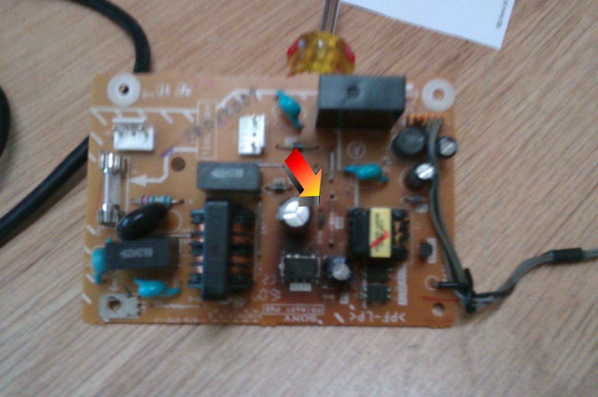

Dit is het mormel.
Er zit overigens een streepje onder de 8.
Dus T2D 68
Nog geen tijd gehad voor een stukje schema.
Hij zit aan pin 5 van een MIP 2F2 en staat over een wikkeling van een klein trafotje.
En een plaatje van het voedinkje bij de pijl hoort de diode.
Excuus voor de bar slechte foto even niets anders voorhanden.
Dikke edit.
Foutje in de eerste post hij meet niet als een draadbrug maar oneindig. :-p
[Bericht gewijzigd door pa3gws op woensdag 31 december 2014 09:21:03 (12%)

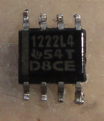

Wie weet wat deze SO8 van Texas Instruments (opschrift 1222L4) is?
http://www.uploadarchief.net/files/download/dsc09108%20(1).jpg
flash2b
Als hij kapot zou zijn, had ik wel geschreven:
"Wie weet wat deze SO8 van Texas Instruments was?".
Maar je hebt gelijk, ik weet dus niet zeker of ie nog heel is en met zoeken op internet komt ik er niet uit wat het is. Ik gok op een op-amp, maar misschien is er iemand op CO die het met zekerheid kan zeggen.
@pa3gws: dat streepje maakt er een datumcode van. Het zou dus om een T2D kunnen gaan en voorzover ik kan nagaan aan de hand van het eerste plaatje uit bovenstaande bericht, heb je die al gewoon zelf gevonden: http://www.donberg.ie/descript/t/t_2d.htm
Schijnbaar is je voedinkje van Sony. Ik zou adviseren om zo min mogelijk verwarring te zaaien en wat meer context te geven, maar aangezien hij primair zit (snubber?) zou het inderdaad best kunnen kloppen.
pa3gws
Ok thanks maarten.
Welke datum zou dat dan zijn?
Zie mijn edit, ik ging iets te kort door de bocht. Waarschijnlijk heb je het juiste onderdeel al gevonden, maar geef toch maar even merk en type van de toepassing op, wat meestal de kortste weg is maar hier ter verificatie moet dienen.
Datum zal wel 2006 of 2008 zijn, maar lijkt hier minder belangrijk.
Op basis van de door jou gevonden mogelijk dezelfde diode bij Donberg, kom je op Panasonic-artikel B0BB17000009 en daar kom je met wat Googelen uit op Shindengen ST02D-170 als mogelijk type.
Dan kloppen je metingen trouwens ook heel mooi.
@hieronder: Dankje, maar helaas geen onderdelenlijst of gratis servicemanual gevonden. Zal je altijd zien... Maar wel de tips om "het IC" te vervangen en de 1u 160V condensator. Gegeven je printlayout denk ik opzich dat die ST02D-170 wel klopt, en dat die gewoon heel is.
[Bericht gewijzigd door maartenbakker op woensdag 31 december 2014 16:40:32 (20%)
pa3gws
Het is het standby voedinkje van een Sony NAC HD1E Giga Juke.

Op 31 december 2014 15:24:21 schreef maartenbakker:
De 'grap' is dat de codering voor alle ST02D-xxx versies gelijk is :(. Dat is weer typisch Japans waar reverse-lookup maar een bijzaak lijkt.
