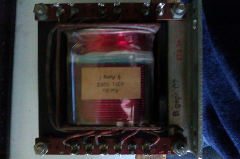

Hoi,
Ik heb twee transformatoren waar ik opzoek ben naar:
- welke spanningen er uit komen.
- welke vermogens per spanning.
- wat de primaire en secundaire windingen zijn.
De trafo's komen uit (vermoed ik) een buizen voeding. In de voeding zaten namelijk zener buizen.
De eerste trafo staat: Rel. Bv. 621L 3093 Ausg. 1 of l
Op de metalen voet staat: B gepr. 07 3T8 34
De tweede trafo staat: Wandel u. Goltermann 5V. Nr 176-77(0 of 8)1 1228ER

Ik bedoel stabilisatie buizen. Maar het gaat om de transformatoren.
Foto's afmetingen en gewicht kunnen iets vertellen.
@BJ2:
Maar ik ben wel geïnteresseerd naar welk type die buizen zijn ;)
Dit zijn de foto's van de twee transformatoren:
http://www.uploadarchief.net/files/download/imag0307.jpghttp://www.uploadarchief.net/files/download/imag0310.jpg
Bij de voeding met de eerste transformator zaten twee STV-100 buizen. En bij de tweede transformator zat 1 85A2 buis.
