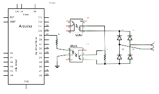

welke interface ga je bouwen als ik vragen mag?
Nou ja, eerst ga ik beginnen met een prototype; ATmega328/Arduino en het volgende circuit:
http://1.bp.blogspot.com/-_cqr1N5lOao/ThITMWjo0FI/AAAAAAAAAs0/obGG60HKzmA/s320/opentherm+schematic.png
R2 ga ik vervangen met een potmeter, aangezien de waarde precies goed moet liggen voor een juiste werking (zie jaagdpad OpenTherm).
Mocht ik inderdaad geluk hebben, en kan ik ook wat leuke informatie uit de CV halen, ga ik er een Ethernet shield aan hangen en het geheel via IP met de server verbinden.
