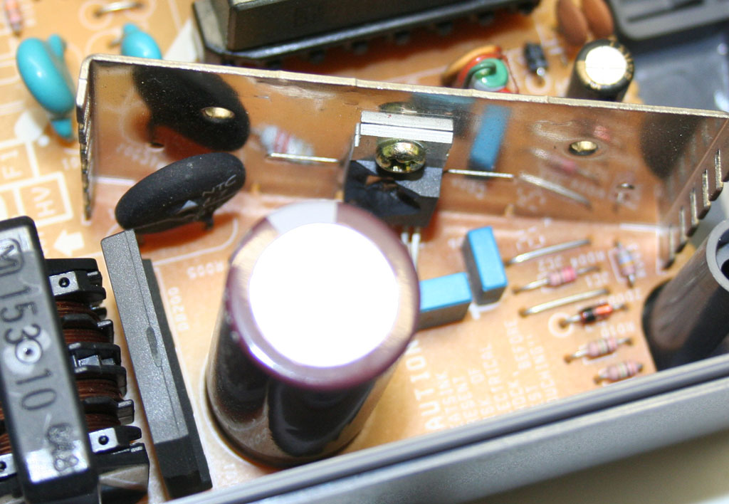

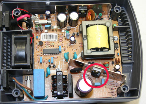

Het gaat om een geschakelde voeding, en aan de hoogspanningskant is een componentje kapot gegaan, doordat het kastje op de grond is gevallen. (Ik heb het onderdeel met een rode cirkel aangegeven).
http://www.uploadarchief.net/files/download/sparta_001s.jpg
Wat gedetailleerder is de volgende foto :
http://www.uploadarchief.net/files/download/sparta_002s.jpg
Het beroerde is, dat ik niet kan zien welk component het precies is, omdat de opdruk niet meer afleesbaar is. Dat deel is juist verdwenen.
Kan iemand mij aangeven om welk onderdeel het gaat ?

Het is een vijfpotertje .
Het eerste wat in mijn opkwam was een str-g6653 of iets dergelijke .
Deze kom je vaker tegen in power supply's .
Alleen zijn deze geisoleerd .
En jou ic niet .
Maar heb je al eens gegoogled onder merk en type met schema ?

Het kan ook een TOP-switcher zijn. De STRG's zien er meestal anders uit.
Hoe dan ook, komt dit niet door de val. Hooguit is er bij het vallen een kortsluiting ontstaan waardoor het IC zichzelf heeft opgeblazen.

Op de foto staat aan de bovenzijde een dubbel diode op het koelplaatje.
Daarvan is waarschijnlijk het middelste pootje gebroken.
Die kan je met een stukje draad weer herstellen.
De twee elco's links van die diode preventief vervangen.
En de regelaar vervangen dat is een ICE2B765P2
En voor zover ik weet alleen verkrijgbaar via ebay http://www.ebay.com/itm/ICE2B765P2-Manu-INFINEON-Encapsulation-TO-220-…
De beide koelplaatjes zitten nogal gammel op de print.
Die even lossolderen en met een tangetje de lipjes even twisten en weer solderen.
Waarschijnlijk is de lader dan weer helemaal fris. :-p
Ik ben er vier tegen gekomen met exact hetzelfde problem en bovenstaande was in alle gevallen de oplossing.

Het grootste probleem is die diode die staat onder spanning gemonteerd.
De koelplaatjes kunnen bewegen op de print met als gevolg een gebroken poot.
En daar wordt de regelaar dan weer een beetje misselijk van. :-)

Vanmiddag ontving ik de ICE2B765P2.
Ik heb meteen het kastje weer open gehaald en ook de print losgehaald. De koelvlakken zijn inderdaad met soldeereiland gedeeltelijk afgebroken. Evenzo bleek de genoemde dubbeldiode op exact de aangegeven pin afgebroken te zijn. Kortom, verbazingwekkend hoe nauwkeurig pa3gws het bij het rechte eind had.
Enfin, ik heb het kastje weer gerepareerd en hij doet 't weer. Allen bedankt voor het meedenken.

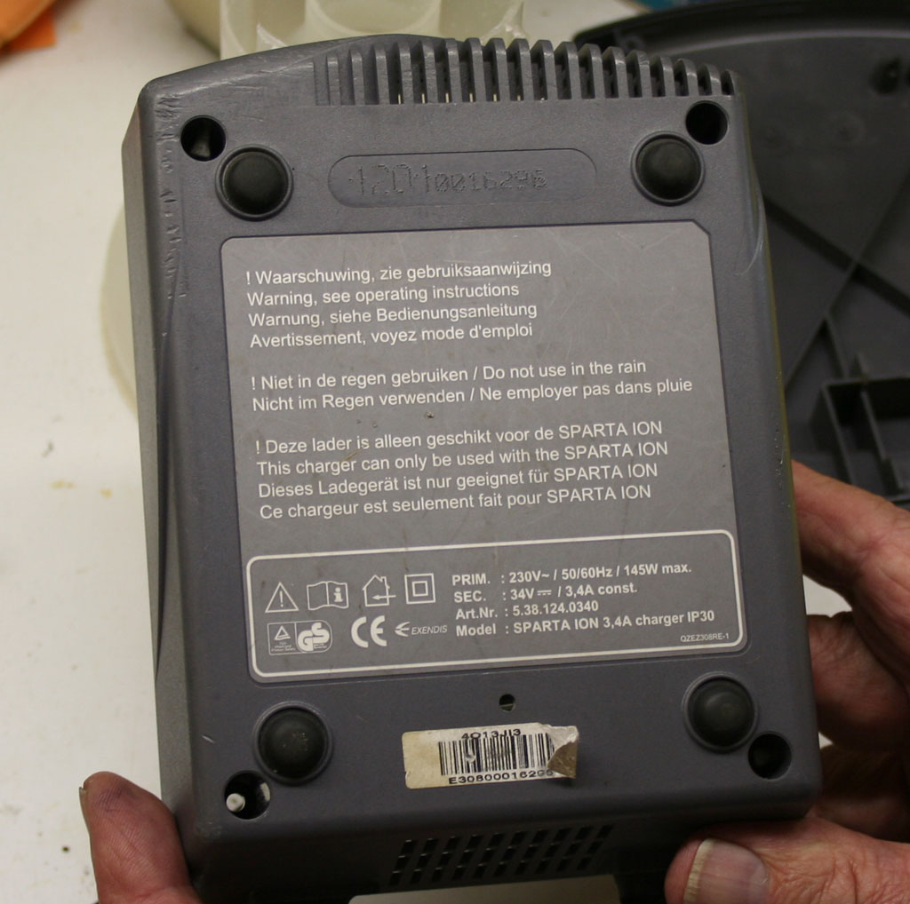

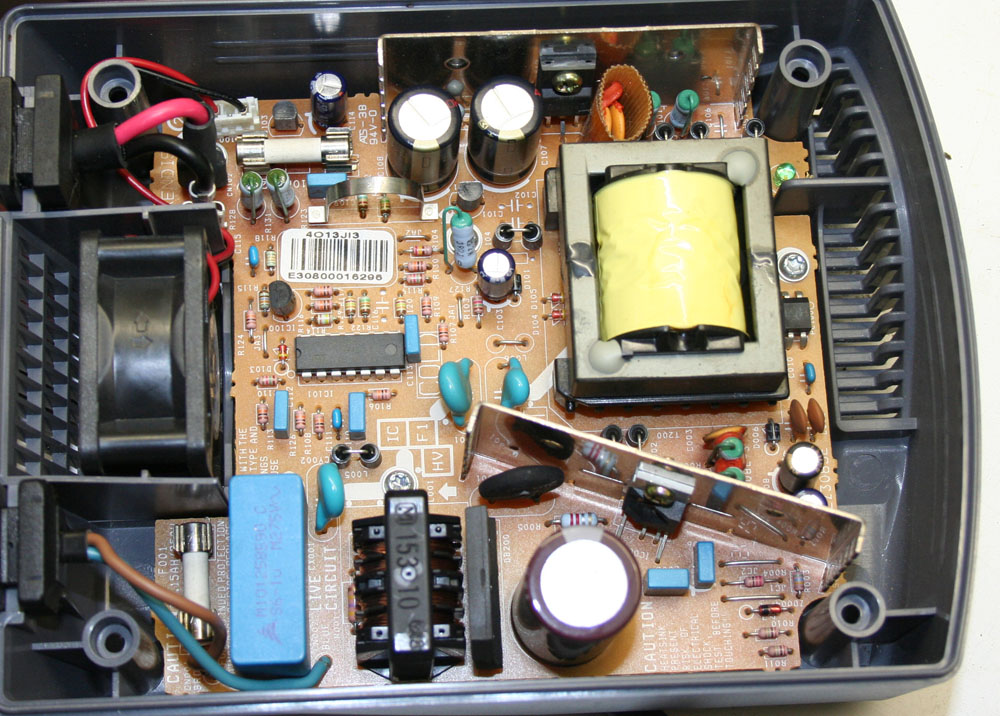

Hallo, Het is al een poosje geleden dat de foto's van de Sparta lader zijn gepost maar ik zou graag een foto van de onderkant van deze printplaat willen hebben als dat mogelijk is, die van mij is namelijk bij de twee elko's helemaal weggebrand. alvast bedankt.
bladerunner
BenI2C Bedankt voor de snelle reactie. dit is de juiste printplaat, nu kan ik verder, BEDANKT.

Dankzij de berichten hier weer een werkende lader. Bij mij was ook de middelste poot van de dubbeldiode gebroken (mechanisch inderdaad slecht ontwerp). Dat fixen was echter niet genoeg, het regel-IC was ook kapot.
Het IC is via 'normale' kanalen niet meer te vinden (produktie is ook gestopt). Op Aliexpress een nieuwe besteld, na ongeveer twee weken binnen. Et voila, netjes weer 34V onder belasting!
