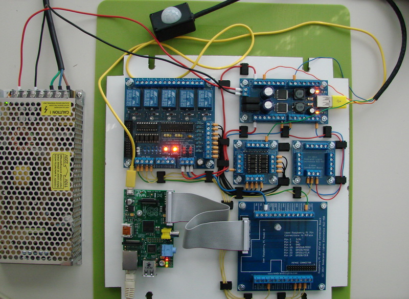

Mijn project en een eerste preview. Dit is een Domotica project waarmee ik dingen vele malen handiger en automatisch wil laten verlopen. Dit bord komt in een Rittal kast en is van Trespa gemaakt. Op het bijgeleverde stalen Rittal bord komen twee voedingen (12V, 12,5A) die 20 meter RGB LED strip voeden door middel van een controller en de Domotica software.
Ik ga werken met Z-Wave en sommige simpele 433mHz modules in dit huis.
Natuurlijk laat ik ook de tuin sproeien en wel een half uur voor zonsondergang, mits het niet geregend heeft :-) Een miljoen mogelijkheden met Domotica. (ongeveer dan :-) )
O ja, katten en duiven die het wagen om op mijn nieuwe terrasoverkapping te komen (doen ze) worden door middel van sensoren meteen met waterstralen duidelijk gemaakt dat ik dit niet wil.
Zoveel mogelijkheden... Natuurlijk gaan ook de tuinlampjes aan als ik de schuurduur binnen kom :-)
Alle printplaatjes zijn zelf ontworpen naar behoefte, behalve dan de Pi.

Mooi gedaan! Zéér professioneel :)

Durfde je de pi niet te voeden via de GPIO header? scheelt weer een USB kabel.

Jazeker heb ik hierover nagedacht. Maar ik heb ooit een keer ergens gelezen met een goede uitleg op een Pi forum dat dit toch niet zo verstandig is om te doen. Ik kan het topic helaas niet meer terug vinden. Als ik het nog goed herinner dan ging het er volgens mij om dat als de stroom "van de andere kant komt" dit in sommige gevallen niet helemaal goed gaat. Iets met "Essentiële onderdelen overslaan"
Ik blijf nog even doorzoeken naar deze beschrijving.
En die polyfuses zijn toch ondingen. :-)

Ziet er mooi uit, maar is die voeding een Chinese "Proffesional Power Suply"?
(In die voedingen onder het 2e (kleine) trafotje is erg weinig clearance tussen primair en seccundair. Ik heb er laatst een opengeschroefd die gelukkig niet van mezelf was. Ik weet niet welke spanning er over dat stukje staat, maar het is maar 1mm. Wel uitgefreesd, maar toch. Ik zou op z'n minst de - van de uitgang aan de aarde hangen, als er dan wat doorslaat gaat het misschien net iets minder fout dan anders.)

Nee, dit is een echte: Dutch Home Made Stable Power Suply 3.3V/5V 3A.
Zie: http://www.circuitsonline.net/forum/view/message/1605528#1605528

Ik denk dat lucky het heeft over het rattenkooitje wat je er naast hebt liggen.
