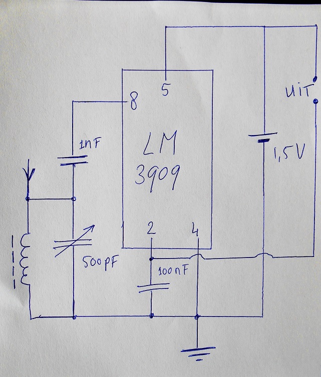

Schema's van AM-radiootjes zijn er te kust en te keur. Veel elektronicahobbyisten zullen wel eens een (kristal)ontvangertje hebben gebouwd.
Het ontvangertje dat ik in dit topic wil bespreken wijkt echter behoorlijk af van een "normaal" exemplaar: er is namelijk een knipperlicht-IC (LM3909) gebruikt.
Hoewel het idee niet nieuw is, kon ik op dit forum niets over dergelijk LM3909-misbruik vinden. In de bibliotheek las ik midden jaren '80 al over deze toepassing van dit IC, tot experimenteren kwam het echter nooit (ondanks het feit dat je behalve de LM3909 slechts 4 extra componenten nodig hebt).
Hieronder een fotootje van de (belachelijk eenvoudige) schakeling:
http://www.uploadarchief.net/files/download/am-ontvanger%20met%20lm3909.jpg

Mede doordat de maximale voedingsspanning van de LM3909 slechts 1,5V bedraagt, is het uitgangssignaal zéér zwak. Zet het geluidsvolume desnoods hoger.
Het signaal dat in het filmpje te horen is, is reeds versterkt met behulp van een setje actieve computerluidsprekertjes. De volumeknop is geheel rechtsom gedraaid... Kun je nagaan hoe zwak het signaal is dat de LM3909 levert!
Leve het transistortijdperk!

Voor geïnteresseerden (alsmede voor niet-geïnteresseerden) hieronder het schema van de LM3909-radio:
http://www.uploadarchief.net/files/download/schema%20lm3909-radio.jpg
Ik had geen gedrukt exemplaar voorhanden en heb het dus zelf maar even getekend. De spoel is een midden- of langegolfspoel op een ferrietstaaf (doorsnede: 10mm). Het exemplaar dat ik gebruikt heb, kwam uit een oude radio.
Hewlett
Leuke toepassing van het befaamde LM3909 "led knipper" IC, een IC dat helaas al vele jaren obsolete is. Schema komt uit het Linear Applications Handbook van National Semi.
Vergelijkbaar is het project van tubetime waarbij een CMOS versie van de NE555 gebruikt wordt om een AM radio te maken: http://tubetime.us/?p=85

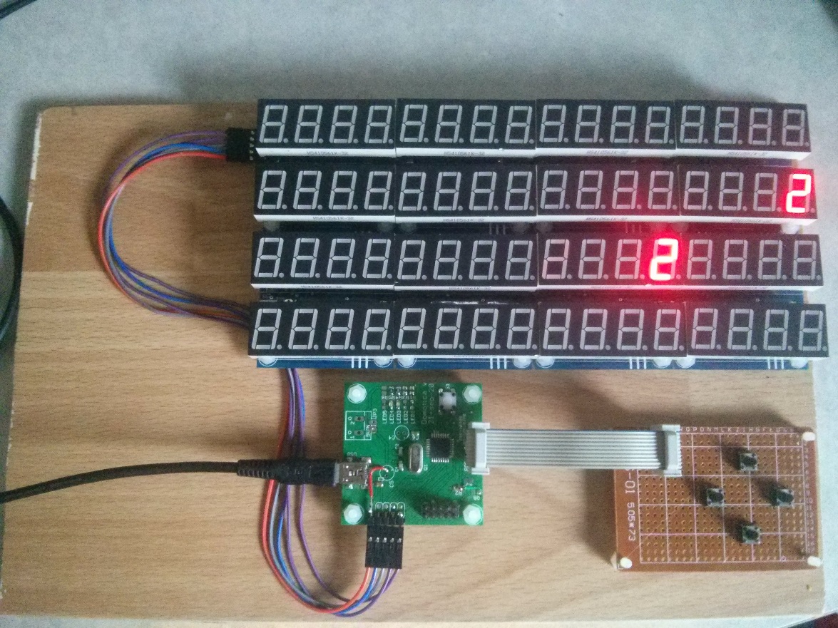

Na aanleiding van het spelletje 2048 wilde ik dit gaan realiseren in hardware middels 7-segment displays.

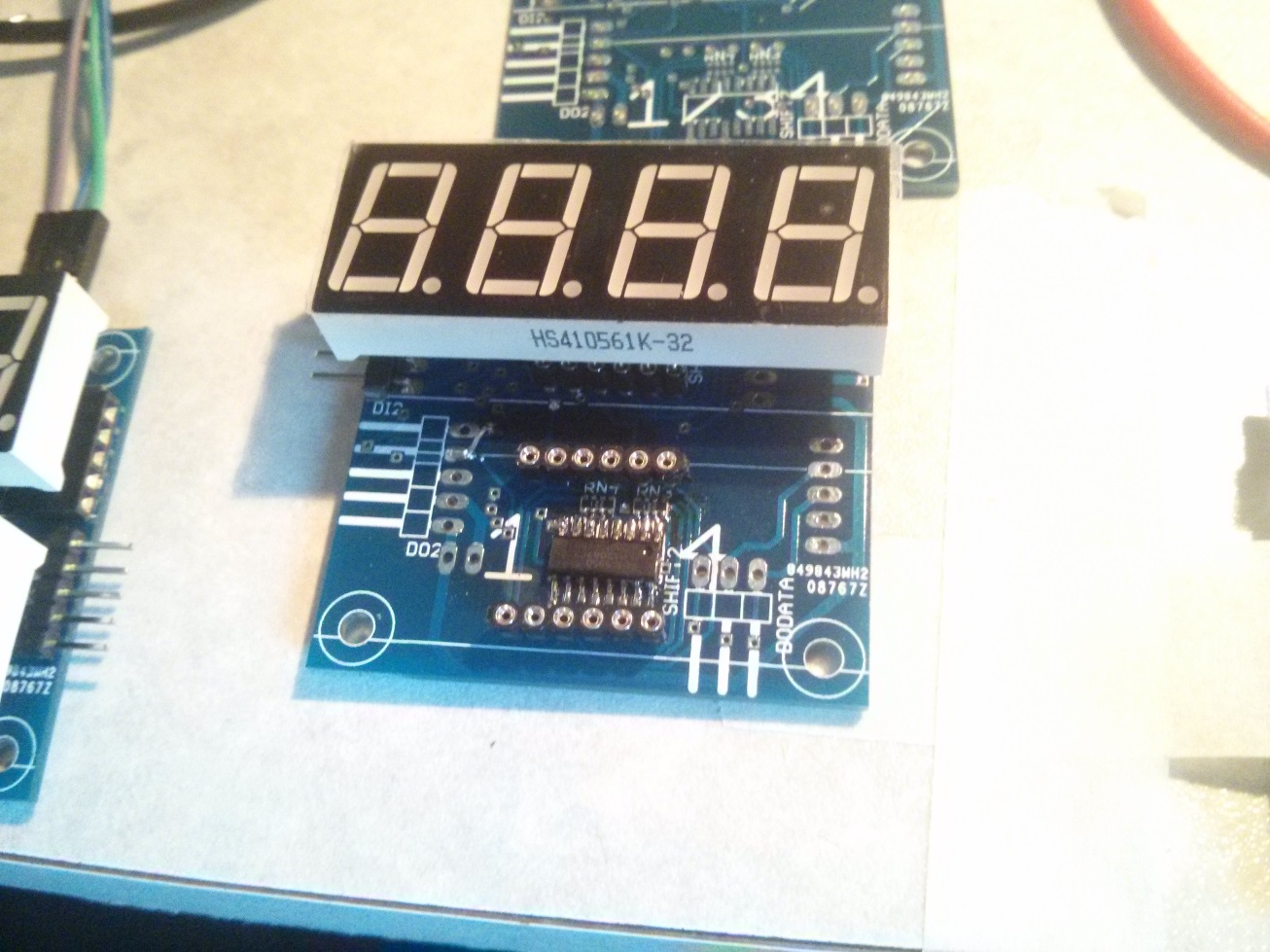

Hiervoor heb ik zelf een pcb ontworpen voor het aansturen van de 7-segment displays:
http://www.uploadarchief.net/files/download/resized/pcb%202048.jpg
De PCB heb ik modulair opgesteld zodat ik in theorie er oneindig veel aan elkaar kan knopen. De data word via shift-registers doorgestuurd waardoor er ook maar 3 "data" wires nodig zijn.
Alles samen:
http://www.uploadarchief.net/files/download/resized/all%20connected.jpg
Filmpje:
http://youtu.be/lEfvolXeidU
Er zitten nog wat bugs in:
- In het begin van het spelletje wil hij nog wel eens resetten (mogelijk omdat in het begin het aantal schermpjes wat "aan" is nog laag is en snel veranderd waardoor de spanning daalt)
- Scherm kan soms artifacts bevatten (te zien in filmpje op 0:04)
De hardware:
- Atmega328p (arduino compatible)
- 16 x four-digit 7 segment display
- 24 shift registers (hc595)
De software voor de game zelf is geport van de webversie http://gabrielecirulli.github.io/2048/

Indrukwekkend aantal display's ! Mooi gemaakt. Maar hoe stuur je ze nu precies aan, ik zie dat ze per 4 cijfers gemultiplexed moeten, dan heb je alleen aan een schuifregister toch niet genoeg ?
Op 3 juni 2014 19:37:38 schreef Rolo:
Elk 4-digit display heeft een eigen shift register en elke 2 displays op 1 print hebben samen nog een extra shift register om de digits aan of uit te zetten, dus totaal voor de 16 displays heb ik 24 shift registers die allemaal in serie zijn aangesloten.

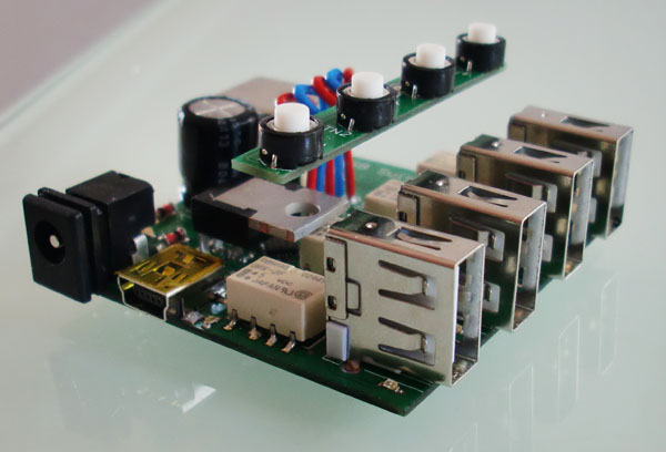

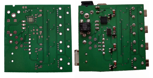

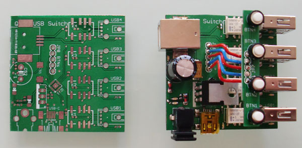

Hieronder een 4-poort USB switch, die naast de druktoetsen ook apart via USB ingesteld kan worden. Naast diverse blauwe indicatie-LED's voor aansluitingen op de USB-poort, zit er ook een rode/groene LED op, waarmee aangegeven wordt of het apparaat via de USB gevoed wordt (rood) of via een adapter (groen).
Bovenkant (zonder / met onderdelen)
http://www.uploadarchief.net/files/download/usb_sw01.jpg
Onderkant (zonder / met onderdelen)
http://www.uploadarchief.net/files/download/usb_sw02.jpg
Nog eentje :
http://www.uploadarchief.net/files/download/usb_sw03.jpg
Deze keer zijn de foto's niet aanklikbaar voor een grotere versie.
Reden waarom ik het gemaakt heb : Je hebt USB hubs, maar ik vind het handig om ook te kunnen schakelen op 1 USB-poort met meerdere apparaten er aan, via de PC. Tsja, het is en blijft een hobby, hé ?
Vandaag heb ik het printje voorzien SMD componenten, straks zal ik beginnen met het schrijven van de broncode. Zodra dat af is, kan ik een behuizing gaan maken.

Mooi projectje hoor! Ik ben ook nog van plan een hub te bouwen. ik wil er dan meteen 1 of 2 UART IC's opzetten.
Hoe heb je die QFN gesoldeerd? En zou je de schema's kunnen delen?
