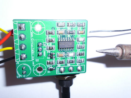

In Rosmalen had ik nog de 12V PWM spanningsmodulator gekocht om eens wat mee te experimenteren.
Nu kwam ik dat zakje weer tegen tijdens het grabbelen op m'n werktafel. Nu dan toch maar eens in elkaar gesoldeerd.

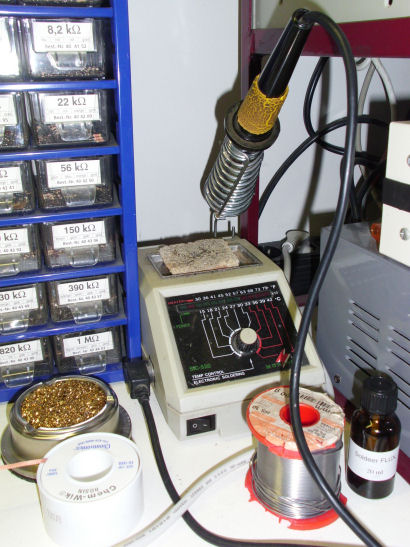

De dikke soldeerbout en dikke tin die ik er voor heb gebruikt staan ook op de (verplichte) foto van de soldeerzijde. Zodra de tin begon te smelten, had je al een klodder die 2x zo groot was als het eilandje.
Ik had verder alleen een bijdehandje en een (magnetisch) pincet tot mijn beschikking. Wat een gepruts als de onderdeeltjes steeds aan het pincet blijven hangen.
Ik heb geen loep/microscoop, dunne(re) soldeertin en een smd soldeerbout of soldeerpunten. Maar nog wel de kennis van een cursus loodvrij smd solderen wat aardig van pas is gekomen.
http://www.walagata.com/w/nightwalker/PWM-CO.jpg
Dit is wat ik allemaal tot mijn beschikking heb om te solderen. Op mijn oude Weller na waarvan de punt al aardig versleten is. En daardoor dikker dan die van de Monacor.
Een klein vraagje over deze schakeling. Ik heb even naar de specs gekeken van het IC. Maar zou ik deze schakeling ook op 18V kunnen gebruiken?
Nee, het IC kan je niet op 18V gebruiken. Een MCP6002 heeft namelijk een maximum voedings spanning van 5.5V dus die gaat vrijwel gegarandeerd kapot bij 18V. Of bedoel je soms een ander IC? Misschien? :-)
Ik bedoelde idd dit IC. In de datasheet meende ik te zien dat de maximum spanning 18V was, maar er staan meerdere spanningen vermeld. Dus ik was niet meer zeker.

Jij noemt het IC MPC6002. Maar in het schema staat TL084ACD. Googlelen op het nummer op het IC had weinig zinnige resultaten. Wat is dan het werkelijke IC nummer?
[Bericht gewijzigd door Nightwalker op (18%)]
TL084. Het loont vaak om de suffix weg te laten bij het zoeken.
Dat is in de meeste gevallen wel het handigst, ja. Alleen komen in beide gevallen nu de zelfde datasheet bovenaan te staan. (Als je er maar filetype=pdf achter de zoekterm zet.)
In deze datasheet staat als supply voltage: 18V
Maar input voltage: 15V
TL084 is een quad jfet input opamp. De 081 is enkel, de 082 dubbel en de 084 is 4 opamps in een huisje.

Tussen pin 4 en 11 mag max 36V staan, hoe je voeding minimaal een paar volt lager.
±15V, tov 0V als je symetrisch voedt. Voed je asymetrisch dan zet je de ingangen op de halve voedingsspanning en is dat je referentiepunt voor ±15V.
Zie http://www.circuitsonline.net/download/82/schakeling-ontwerp/op-amps-f…
[/ot]
[Bericht gewijzigd door Henry S. op (10%)]
Dus een voedingsspanning van 18V mag wel. Dat valt ruim binnen de 36V max.
Bij "application information" is bij het eerste voorbeeld +15V en -15V aangegeven. Dat is een verschil van 30V. Dus met 18V zit ik nog steeds veilig.
Dus je bedoelt eigenlijk een voeding van +9 en -9V met een (zwevende?) nul
Zie http://www.circuitsonline.net/forum/view/82609/1/
De opamp wordt asymetrisch gevoedt, voor verdere vragen is het verstandig om er een topic voor te openen. In dit showtopic gaat het te ver offtopic.

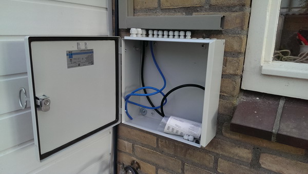

Mijn project en een eerste preview. Dit is een Domotica project waarmee ik dingen vele malen handiger en automatisch wil laten verlopen. Dit bord komt in een Rittal kast en is van Trespa gemaakt. Op het bijgeleverde stalen Rittal bord komen twee voedingen (12V, 12,5A) die 20 meter RGB LED strip voeden door middel van een controller en de Domotica software.
Ik ga werken met Z-Wave en sommige simpele 433mHz modules in dit huis.
Natuurlijk laat ik ook de tuin sproeien en wel een half uur voor zonsondergang, mits het niet geregend heeft :-) Een miljoen mogelijkheden met Domotica. (ongeveer dan :-) )
O ja, katten en duiven die het wagen om op mijn nieuwe terrasoverkapping te komen (doen ze) worden door middel van sensoren meteen met waterstralen duidelijk gemaakt dat ik dit niet wil.
Zoveel mogelijkheden... Natuurlijk gaan ook de tuinlampjes aan als ik de schuurduur binnen kom :-)
Alle printplaatjes zijn zelf ontworpen naar behoefte, behalve dan de Pi.

Is dat buiten ?
Dan zou ik de wartels aan de onderkant zetten
Op 17 augustus 2014 08:48:29 schreef Sine:
Is dat buiten ?
Normaal gesproken zou ik dat ook doen. In dit geval hangt de kast onder een overkapping zodat er geen regenwater bij kan. De wartels met rubbers zijn bij de kabels gezocht zodat deze precies passen na vastdraaien.

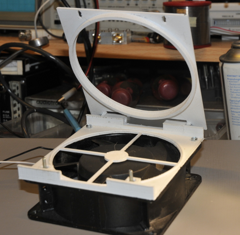

Even 3D printen promoten ;-)
Een Fluke calibrator zonder filter is in een geclimatiseerd lab waar mensen met witte jassen, haarmutsjes en handschoenen lopen mogelijk geen probleem maar het leek me op den duur, en gezien de stoffige binnenkant toch beter met filter.
http://www.pa4tim.nl/wp-content/uploads/2014/08/flukerooster1.jpg
http://www.pa4tim.nl/?p=5092 hier ook een foto met (tijdelijk) filtermateriaal en gemonteerd op de patiënt.
(en nee, dit is niet mijn zoveelste calibrator ;-) deze is van een klant)

Tip: winkels als Wibra en Action hebben vaak van die universele afzuigkap filter voor een habbekrats.
