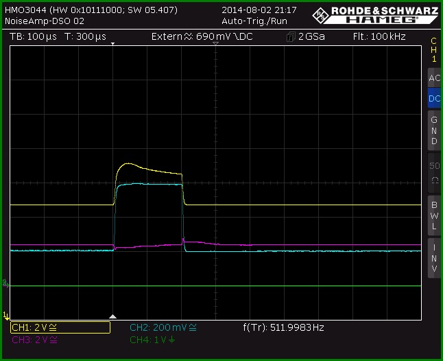

Ik heb het nog eens geprobeerd
Hopelijk kun je er nu iets van maken

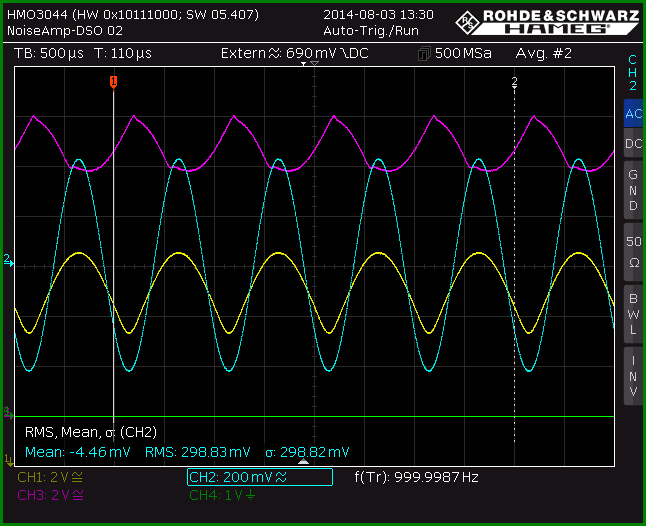

bij mijn scope een Hameg heet dit "Average" en zit onder het menu "Acquire".
Dit was bij mijn scoop ook het geval. Ik heb het nu gezet op 16.
De ingangskanalen staan op 200mV/DIV
De math functie staat op 50mV/DIV
Boven aan kan je zien welk stukje van het signaal ik heb op ingezoomd (zwart gedeeldte).
Mijn scoop liep even vast en nu staat er op de printscreen van de scoop "can operate now" op maar ik denk dat je er zo wel aan uit kan. Zo niet laat het me weten.
Dit is een ander stukje van het signaal
Aan deze scoopbeelden is er duidelijk ringing te zien. O ja alle testen zijn op 1kHz gebeurt.

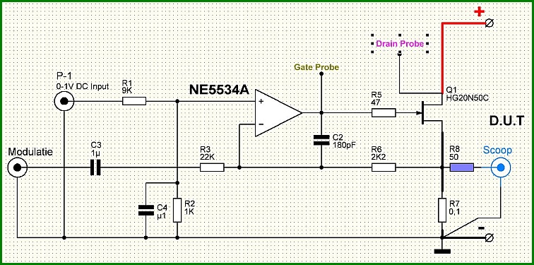

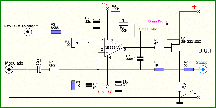

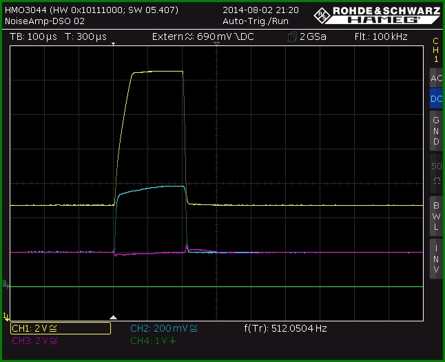

Dit is het schema met de aangepaste waarden.
De gate weerstand is aangepast naar 47-Ohm, verder is de compensatie condensator C2 voor de NE5543a 180pF.
Deze waarde kan voor de meeste toepassingen nog een beetje omlaag, maar ik wou bij het vastlopen, dus uitsturing voorbij clipping zo min mogelijk ringing hebben.
Een deel kan dit ook opgelost worden door een lowpass filter aan de ingang zodat je de hele stijle flanken uit de opamp houd.

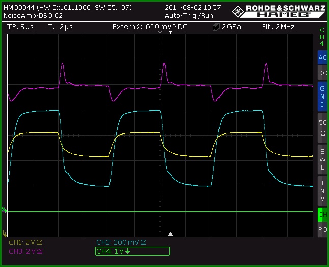

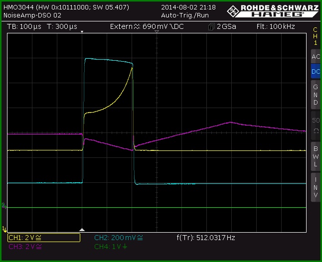

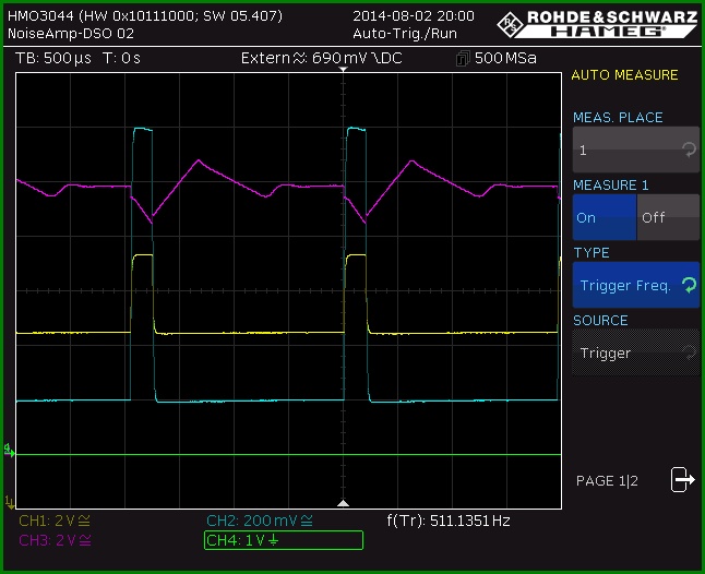

Dan eerst even mijn standaard puls, hoe die er uitziet heb ik al eerder in dit topic laten zien.
Ook wat uitleg hoe de scoopfoto's te Interpreteren...
Kanaal Blauw = Spanning over de 0,1-Ohm weerstand, 2A/Div, "0" is de groene lijn, de top is +12-Ampere!, basis is 2-Ampere.
Kanaal Geel = Gate spanning gemeten op de uitgang van de opamp, "0" is de onderste lijn van de scoop.
Voor de 12-Ampere is dus een gatespanning nodig van ruim 9V
Kanaal Magenta = de spanning uit de DELTA ES 30-5 voeding, gemeten direct op de Drain van de G20N50C Fet.
De "0" is hier weer de groene lijn.
Je ziet hier dus de 10V waar de DELTA op staat ingesteld en het dynamisch gedrag van deze voeding onder de pulsbelasting.
Dit zaagtand achtige signaal valt hier nog mee, ik heb twee condensatoren van 470uF dierect over de voeding geplaatst.

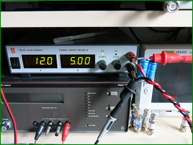

Nu eerst even de pulsfoto.

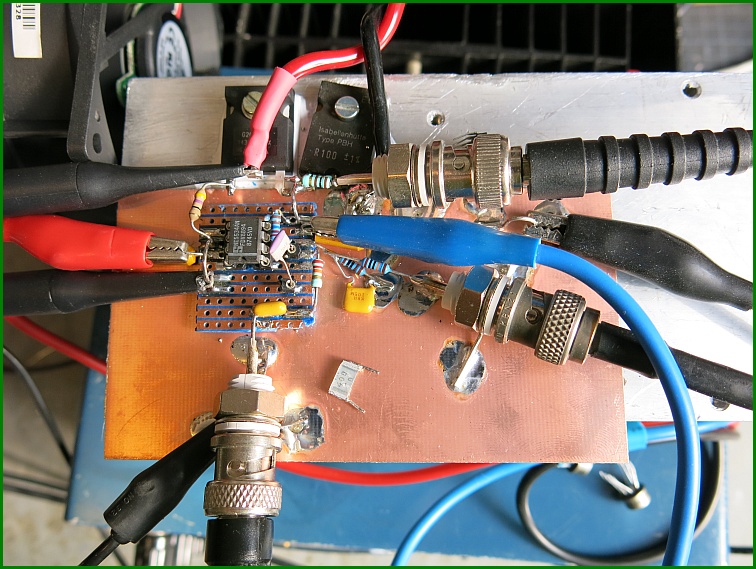

De DELTA voeding met ongeveer 1000uF over de klemmen, de zwarte en rode klem gaan naar de 6,5 Digit DVM om de spanning bij bepaalde metingen goed te kunnen meten.

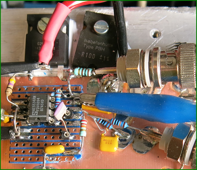

De schakeling op een dik koelblok gebouwd en natuurlijk kort bedraad en alle meetleidingen via coax aangesloten.
Close Up van hoe de Drain van de Fet aan de 0,1-Ohm zit gemonteerd met de rood/zwarte kabel die naarde voeding gaat.
Je kan goed zien dat de bovenste BNC direct over de 0,1-ohm weerstand zit, en haaks op de rood/zwarte draad .
Dat de 0,1-Ohm weerstand scheef zit is met opzet, deze heb ik zo gedraaid dat de afstand tussen de Fet en de weerstand zo kort mogelijk is.
Dus geen knoeiwerk
Overzicht van het printje...

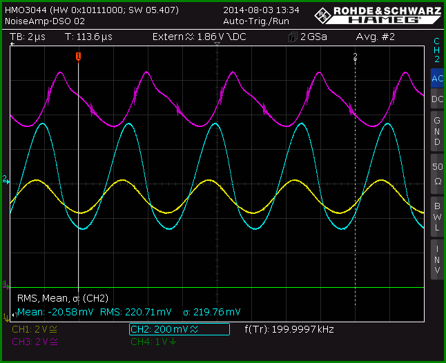

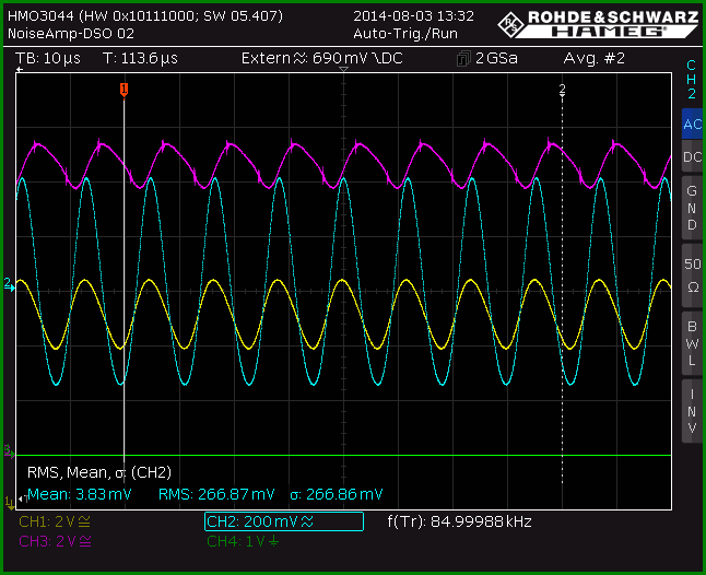

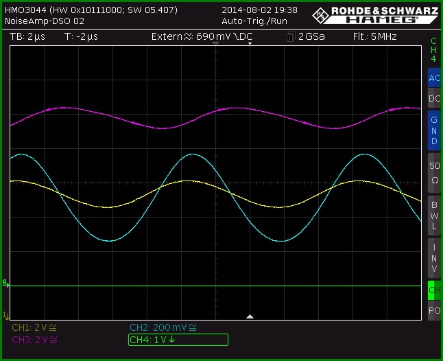

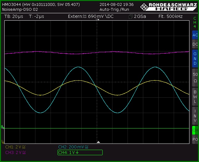

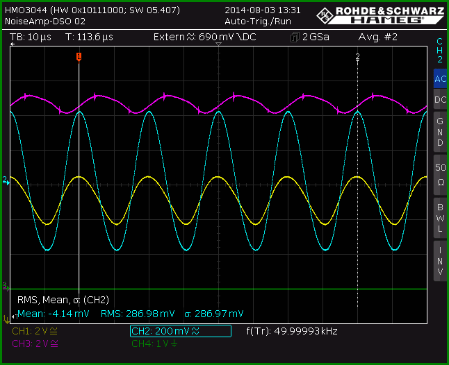

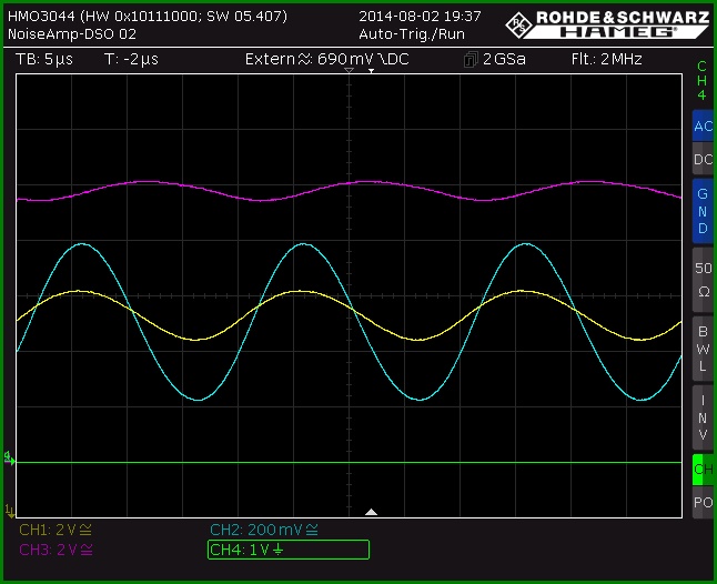

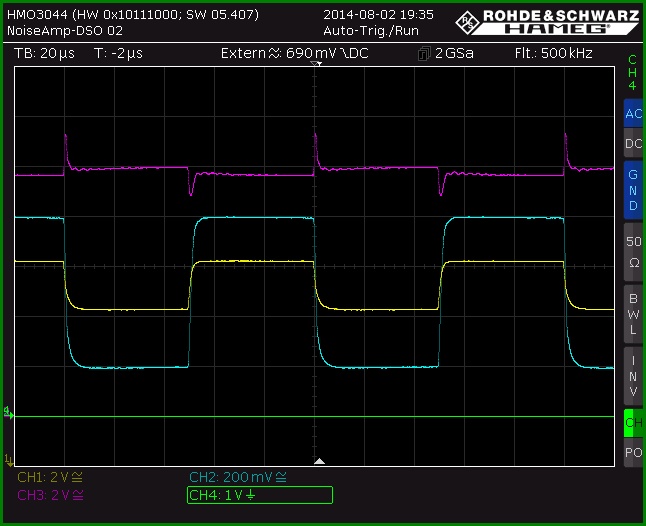

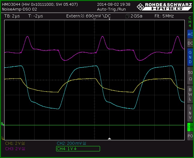

OK, nu andere plaatjes die laten zien wat er mogelijk is met een moderne power Fet.
De omstandigheden wat de kanalen betreft, is zoals hierboven beschreven.

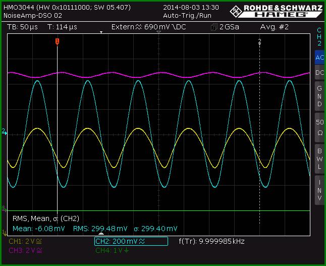

Dit is i-gem=5-Ampere, 10Khz Blok.
Dit is i-gem=5-Ampere, 10Khz Sinus.
Dit is i-gem=5-Ampere, 50Khz Blok, je begint de fase verschuiving te zien
Dit is i-gem=5-Ampere, 50Khz Sinus.
Dit is i-gem=5-Ampere, 100Khz Blok, het uitschakelen van de Fet wordt nu moeilijk...
Dit is i-gem=5-Ampere, 100Khz sinus.

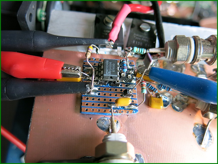

Nog een tip voor het makkelijk te kunnen testen van een schakeling.
Daar ik niet verwachte dat ik met frequenties te maken zou hebben die ver boven de 1Mhz zouden uitkomen, heb ik voor de volgende bouwwijze gekozen.
Je ziet hier dat ik een stukje Veroboard heb gebruikt waarop ik een IC voetje heb gesoldeerd.
De IC pennetjes zijn natuurlijk afgeknipt zodat ze niet door het printje heensteken.
Met een stukje dubbelzijdig tape zit het printje vast.
Onder de rode en de blauwe klem zie je gele tantaal condensatoren, die heel kort gemonteerd zijn,
deze houden ook het printje vast en verzorgen voor een inductiearme ontkoppeling.
Het volgende is ook heel handig, ik wist van te voren dat ik dus IC's zou gaan wisselen, dus een voetje was hier noodzakelijk.
Maar ook de vier IC pinnen die ook op het printje zitten, daar zitten de 2K2 weerstand in en de compensatie condensator.
Nu is de -ingang van de opamp gevoelig, dus de uitgang van de opamp wordt verlengt (de zwarte probe tip zit hieraan)
Het onderste baantje is de modulatie ingang, 1uF Cer naar de 22k die ook aan de -ingang zit.
Dit heb ik dus van te voren bepaald om zo efficent en technisch (kort bedraad) bezig te kunen zijn.

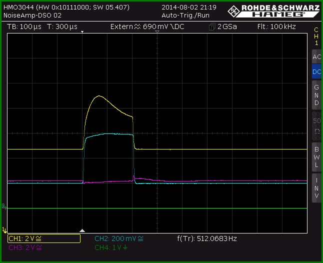

Nu wat plaatjes die aangeven hoe deze schakeling zich gedraagt bij lage spanningen over de Source/Drain.
Ik geeft hier de spanning aan gemeten op de 6,5 digit meter gemeten aan de DELTA voeding.
De bedrading is trouwens ongeveer 2,5mm2 en 2x 50cm lang getwist.
Hier kan je aan het begin van de magenta lijn zien dat de spanning op 6V staat ingesteld, ja net onder de lijn, dit komt door de Ri van de bekabeling

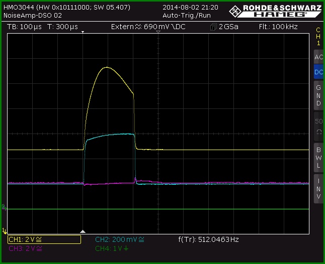

Piekstroom is weer 12-Ampere, je ziet nu dat de opamp hard moet werken, ruim 13V piek op de top.
Bij lagere spanningen is de 12-Ampere stroom niet langer netjes te gebruiken, en dit was ook niet mijn uitgangspunt.
Rond de 5 a 6 Ampere per transistor, dat is volgens mij een goede keuze.
Dus we gaan verder met 6-Ampere metingen.
De top van de blauwe lijn staat op 6-Ampere, de gele lijn de opamp uitgang is in de piek toch nog 9V.
Nu 2,3V uit de DELTA, de magenta komt bij de opgaande flank net onder de 2V Drainspanning, en de opamp aan +11V.
2,2V, en de Drain zit langere tijd onder de 2V.
2,1V, ik haal net geen 6-Ampere meer, de uitgang van de opamp hangt nu voor langere tijd tegen de +voeding aan.
Als ik het goed interpreteer staat er nu nog ongeveer 1V tussen de Drain en de Source.
De Fet houd er mee op lineair te zijn ook al wordt hij hard gedreven op de gate...

Aan de hand van wat opmerkingen van jullie nog het een en ander uitgezocht en aangepast.
De SiHG22N50D is mijn inziens duidelijk gunstiger in deze schakeling.
De rede heb je zelf al aangegeven en de prijs is rond de 2,40€ ex BTW.
Vooral de iets grotere stijlheid die samen gaat met een grotere drainstroom bij lage Drain/Source spanningen,
en de lagere Gate capaciteiten zijn dus gunstiger voor deze schakeling.
Nog even iets over de manier van meten, ik ga er van uit dat deze schakeling gebruikt wordt voor het testen van voedingen en zeg accu pakketen.
Zo gauw je in de Drain een belasting hangt van een wat hogere impedantie, krijg je direct te maken met meer terugwerking van de Drain naar de Gate.
Ondanks dat dit een stroombron is, is hij niet zo geschikt als universele stroombron.
Verwacht geen stabiliteit/snelheid zoals door mij aangegeven op de foto's, als je b.v. 4-Ohm weerstand (impedantie) in de drain hebt hangen.
Hoe hoger de AC spanning op de drain aanwezig, des te groter is de terugkoppeling.
Dan zijn de hier aangegeven opamps alleen weer niet voldoende, dan heb je om dit voor een deel weer te compenseren een buffer achter de opamp nodig zoals de OPA634 en een kleine verlaging van de gate weerstand.
Voor de gateweerstand heb ik 47-Ohm gekozen, die kan nog een beetje omlaag als je meer stuurstroom voor handen zou hebben, zoals met de BUF634.
De 47-Ohm heb ik hier proefondervindelijk bepaald met verschillende opamps.
Ook heb ik nog even gekeken naar dual opamps en kwam op een opamp van Analog, maar dat gaat rew niet leuk vinden *grin*
De dual versie heeft het type nummer AD8620, en is bij verschillende leveranciers op voorraad.
Een de de pijn van de aanschafprijs een beetje wil verzacht, is de volgende, ook van Alnalog, de AD712,
dit is een dual Fet opamp met ook een redelijke balans tussen eigenschappen en prijs, verder is hij ook verkrijgbaar in de sioc behuizing.
De mij geliefkoosde ADA4077-2 kan denk ik ook gebruikt worden, maar ik heb het niet getest.
De maximale stroom dat deze opamp kan leveren is bijna de helft van de NE5534.
Wat ik al eerder aangaf, ga uit van 5-Ampere per Fet en wil je met meer stroom testen, zet dan voor iedere 5-Ampere er een extra trapje in.
In mijn schema zijn twee trimpots opgenomen, die per trapje de Gain en de Offset compenseren.
Dan ben je ook de verschillen in de 0,1-Ohm Source weerstanden kwijt.
De weerstandswaarden heb ik aangepast voor het gebruik met de NE5534A.
Beide ingangen zien nu voor DC ongeveer 1K aan weerstand, dit is om de bias fouten minimaal te maken.
C5 is nu iets groter geworden, 330pF omdat de weerstand omlaag gegaan is in waarde.
Het aangepaste schema, P1 trimt de Gain zodat b.v. de 5V PWM uit je processor, 5-Ampere geeft als drainstroom.
P2 is de Offset potmeter, en hiermee kan je er voro zorgen dat bij zeg 50mA drainstroom instelling de ook 50mA is.
Deze twee potmeters beinvloeden elkaar een beetje.
Wat de modulatieingang betreft, ik heb hier gekozen voor AC koppeling d.m.v 22uF en 8K2.
Dat mag van mij ook DC koppeling zijn, geheel naar eigen inzicht

Ik test niet alleen voor jou en rew, maar ook voor mij zelf, ik wil altijd meer inzicht hebben
De Mhz is geen vergissing, bij de omschrijving van de foto's zie je dat ik getest heb met 100Khz blok.
Voor een redelijke blokweergave, zal je een bandbreedte moeten hebben van minimaal 10x de grond frequentie.

Nog even wat plaatje betreffende de bandbreedte bij gebruik van sinusvormige signalen.
Deze metingen zijn gedaan met de DELTA op 10V en eeen gemiddelde stroom van 5-Ampere.
We starten bij 1Khz en de 300mV RMS van de blauwe trace is dus de referentie "0" dB.
Geel is weer de uitgang van de opamp en magenta de DC spanning op de Drain met daarop de AC component t.g.v. de Ri en L van de bedrading naar de DELTA voeding.
10Khz sinus, nog steeds plank recht.
50Khz sinus, er is een lichte daling te zien in de blauwe trace,
ook een schakelfrequentie van de DELTA voeding ga je zien in de Magenta trace.
We zijn nu aangekomen bij 85Khz en we hebben het -1dB punt bereikt.
Als laatste het "-3dB" punt, alleen dat klopt niet helemaal, door de asymetrische golfvorm.
Dit komt omdat de Fet niet zo makkelijk uitschakeld in de hogere frequenties.
Door de "L" van de bedrading wordt nu ook de AC component op de drain steeds groter.

Hi Bramvr,
Ik leg aan het begin van de foto's wat betreft de frequentie respons uit, wat het standaard signaal is dat is dus de blauwe lijn bij 1Khz 300mV RMS. het "0" dB punt.
Het -1dB punt bereik je als het signaal 11% gezakt is, bij het -3dB punt is je signaal 30% gezakt.
Dit kan je dus zien op de foto's die ik hier plaatste bij de 85 Khz foto is de blauwe trace 267mV, dat is net even minder dan 1dB.
Ik had hem mooi op -1 staan maar het varieer een beetje.
Dit is verder niet erg, het gaat om de indruk.
Bij de 200Khz foto kan je zien dat de RMS waarde van de blauwe trce 220mV is, 210mV zou -3dB zijn, een kleine afwijking maar is ook nu weer niet intressant.
Ik meet alle signalen NA de opamp, er is dus ook geen referentie zichtbaar van de 45° waar jij aan refereert.

Die 1-ohm weerstand is een slecht idee...
5-Ampere bij 1-ohm is 5V verlies, samen met de nodige stuurspanning en de minimale Drain/Source spanning kom je dan niet lager dan 7V die je kan testen, "bad move"

- Wat zijn de gevolgen van ringing?

De Dummy load direct op de DELTA voeding en bij 2, 4 en 8 Ohm van mijn HeatKit inductiearme "Audio Load" in serie tussen de DELTA en de hier getesten schakeling.

Dus voor de duidelijkheid, met de Fets (van Bramvr, rew) heb ik geen enkel probleem ondervonden, wat betreft de terug werking vanuit de drain en en gate capaciteiten, dat is zeker beter dan ik verwachte.
Als je naar mijn scoopfoto's kijkt, zie je dat de spanning op de uitgang van de opamp redelijk goed overeenkomt met de spanning over de source weerstand.
Dat geeft al aan dat het met deze Fet's en vooral met die jij rew voorstelde, het heel mooi regeld.
Alleen in de extreme standen, tegen het clippen en bij hogere frequenties zie je verschillen optreden,
dir omdat de opamp dan hard moet werken om het niet lineaire gedrag van de Fet te compenseren.
Ja, het is met deze Fet's veel beter dan met de "dikke" types waar ik eerst mee teste, dit samen met de standaard opamps.
Deze Fets zijn een goede aanwinst, en ik ga ook wat testen doen met deze Fet's in lineaire voedingen.
