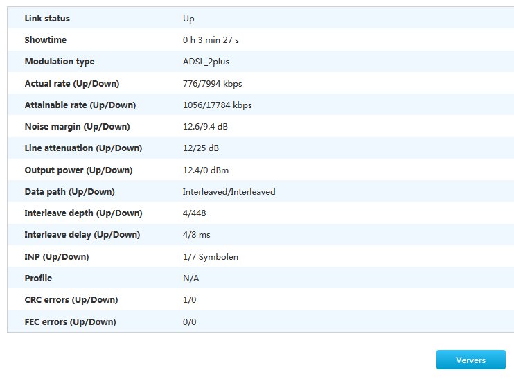

Modem heeft zich nu al meerder keren weer herstart.
Dat lijkt nu wel elke 8 a 9 minuten te geburen.
Ik ben nu ook in de modem zelf aan het kijken en de CRC en FEC fouten in de gaten te houden.
Voor de vorige herstart stonden die veel hoger, nu laag/ op
0.
