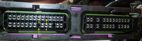

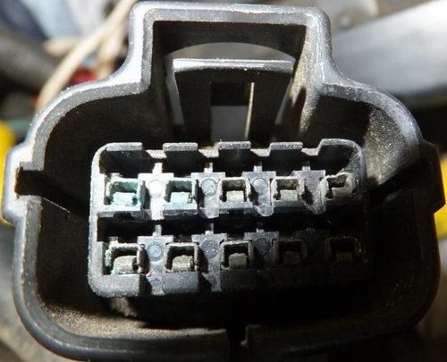

Ik kom even terug op het probleempje van die kabelboom op de ecu, en die aangeslagen contacten (door de hevige regenval geeft het opnieuw problemen).
Je hebt aangegeven dat ik nog vrije terminals heb in een tienpolige stekker, ik heb een foto bijgesloten.
Nu is mijn vraag, je hebt het over weerhaakjes die je naar buiten moet buigen zodat je de contact-terminal eruit kunt schuiven, vervolgens die op de plek van de verweerde terminal in de hoofdstekker plaatsen; letterlijk zeg je het volgende:
Deze draden kan je eruit halen door de beide weerhaakjes met een speld iets naar buiten te buigen , en de terminal eruit te schuiven.
Nu heb ik na demontage van het gele kapje goed gekeken, maar ik zie niet overduidelijk weerhaakjes waarmee de terminals klemmen, wel zie ik verder naar beneden één plastic weerhaakje (een per terminal), maar of je dat bedoeld?
Ook twijfel ik op basis van wat ik zie (als leek), of de terminals die in deze reserve stekker zitten dezelfde zijn als die in de ecu stekker (zie fotos!).
Groeten
fiesta
Je hebt het niet helemaal begrepen ;) dat kabelboompje heb je niet nodig. dus kan je de terminals gebruiken, die zitten niet in de stekker die je laat zien, maar aan de andere kant van de draad in de ECU connector, en daar zitten per terminal 2 weerhaakjes

Dag schiptronic en andere geïnteresseerden,
Dank je voor de broodnodige tip, kan ik op basis van de kleuren in de 10 polige stekker die ik niet nodig heb, de juiste terminals in de ecu stekker identificeren?, twee keer blauw enz.
Of moet ik de draden open maken en volgen?
Vervolgens is het de bedoeling (denk ik), dat ik de goede niet gebruikte terminals in de ecu-stekker, plaats op de plek van terminal 16/19 slechte terminals. Dan de draad erachter in de ecu stekker horende bij pin 16-19 doorknippen en verbinden/solderen met de kleuren/terminals draden (die ik ook eerst doorknip achterin de ecu stekker!) die ik heb verplaatst van de niet gebruikte uitbreidings-stekker.
Nog een vraagje, kun je altijd! aan de buitenkant van een terminal in de ecu stekker zien of het contact slecht/goed is. Op basis van een foto kon je vorige keer al zien dat terminal pin 16 en 19 slecht waren, gaat dit altijd op?/kan het ook binnen in zitten wat je niet/moeilijk kunt zien (in de praktijk)

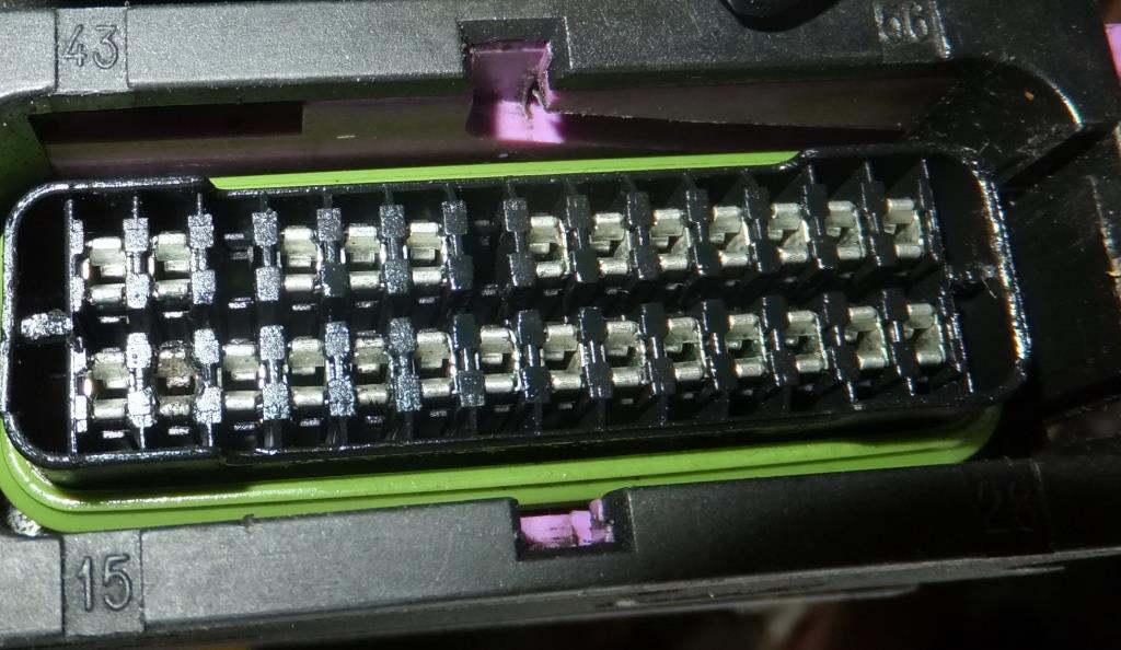

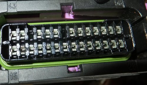

Dag shiptronic en anderen,
Ik heb de terminals eruit (16 en 19), je moet ze via de achterkant eruit trekken na ontgrendeling van de kunststof weerhaakjes (ik probeerde via de voorkant, dat kan dus niet!).
Kun je ook alleen de terminals open buigen en vervangen door de ongebruikte die je over hebt (ook open buigen), of kun/moet je beter de draad doorknippen en op deze wijze de terminal vervangen (draden aan elkaar solderen) .
Overigens, die terminals met draden die komen uit de stekker voor uitbreiding die je niet nodig hebt/dus voor vervanging, zijn allemaal dunner.
Vooral de pin 19 is een dikke zwarte draad/aarde, deze wordt niet geleverd door de draden komende uit de niet gebruikte stekker, is/kan dat een probleem zijn/worden?.
Deze draden zijn toch met bedoeling zo dik gemaakt.

Openbuigen en opnieuw krimpen zal niet lukken , gewoon de draad oplassen.
Hij moet er idd. aan de achterkant uit, niet aan gedacht te vermelden was voor mij vanzelf sprekend.
draaddikte word idd lastig, dikste nemen en zo kort mogelijk. of aan de terminal solderen.
vergeet niet de oude terminals in de openingen te drukken waar je de leen terminals hebt uitgehaald om het geheel nog enigszins waterdicht te krijgen.

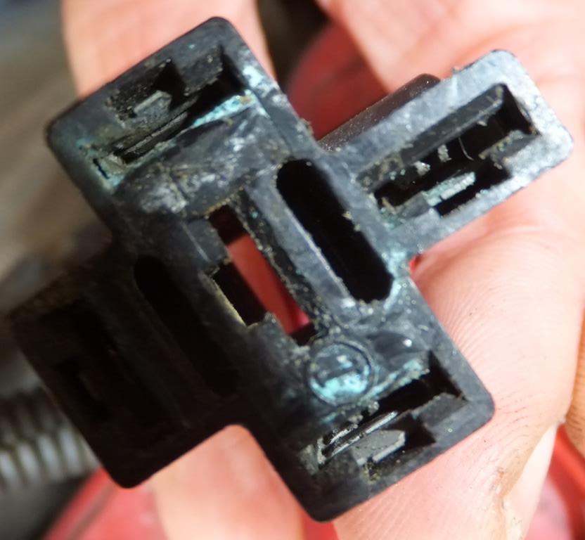

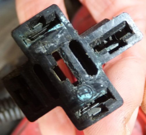

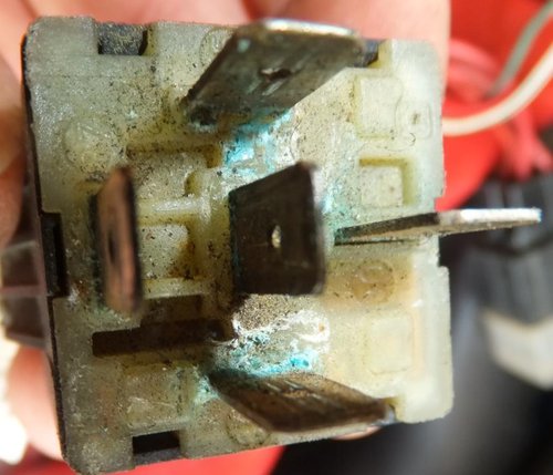

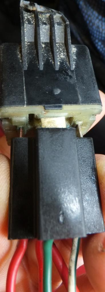

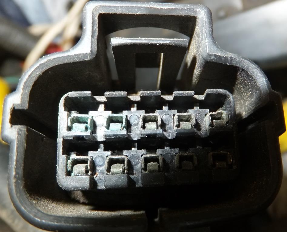

NB: zou dit schakelkastje wat ook de ecu ingaat, er iets mee te maken kunnen hebben? Ik heb nu alles schoongemaakt maar het probleem is niet opgelost.
Uit elkaar ziet het er zo uit/aangeslagen/geoxideerd:
Kunnen deze contra stekkertjes er ook uit gehaald worden, hoe?
Stekker zelf ziet er zo uit:

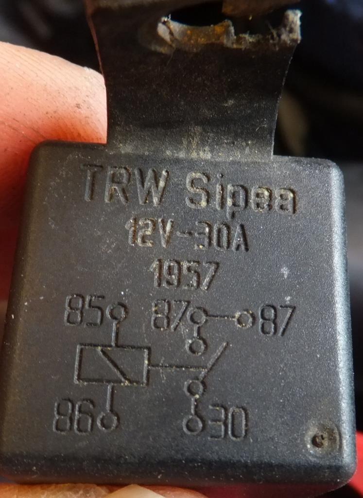

Dat is het hoofd stroom relais, en te zien aan de groenig heid is die stuk, die zorgt voor De +12V op de injectoren en spoelen.
simpel vervangen, LET OP DE PINNING !!!
dit is een relais met 2x 87 door verbonden. en bij een 4 cilinder kan je hem wisselen met een wissel relais, pas op met de enkelpolige maak relais, die hebben 87 30 ed op een andere plek zitten !!
Als test kan je even 30 en 87 met een draad verbinden (groen ?? en rood??

Ik heb even gekeken, de 87 is verbonden met een/de groene draad, de 30 is verbonden met twee rode draden (zie afbeelding).
Je opmerking hoe en wat te controleren is bij mij in dit stadium niet helemaal duidelijk/uitgekristalliseerd.
Wanneer kan/mag ik die twee (87/30) met elkaar verbinden, wat wordt er dan getest?
Ik kan (mijn idee/interpretatie van jouw suggestie) nadat!(belangrijk!?) de ecu is overgeschakeld naar lpg deze twee (87-30) met elkaar verbinden. Als de motor dan wel op lpg gaat lopen, is hiermee aangetoond dat het relai stuk is!?

Dag Shiptronic,
Dank voor de (waardevolle) bijdrage, het probleempje is opgelost door het relais te vervangen (heb eerst met een draad geprobeerd na overschakeling op lpg).
Bij een lokale garage heb ik een dergelijk schakelkastje kunnen krijgen uit een (rommel) doos.
Het functioneert weer goed; het kan eenvoudig zijn als je maar weet waar/wat/hoe.

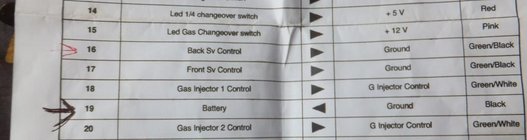

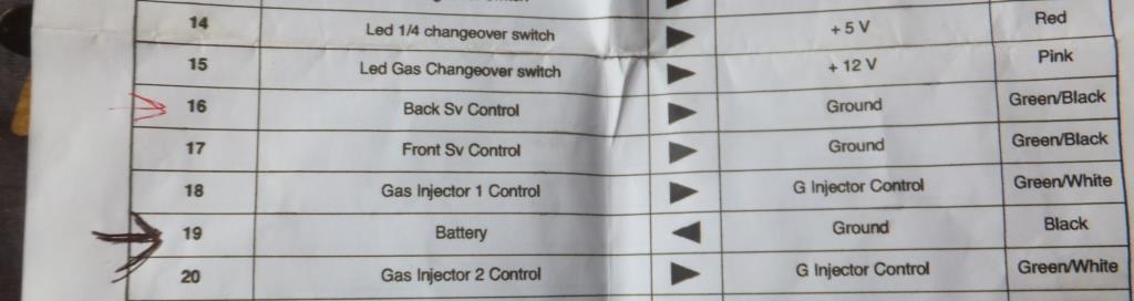

Dag Henk Shiptronic en anderen,
Dit type ecu slaat de foutmeldingen niet op, echter ik heb gehoord de nieuwere wel.
Dank je voor de bijdrage, terugkomend op jouw opmerking dat de tank wel eens leeg zou kunnen zijn wil ik opmerken dat ik tijdens het overschakelen naar lpg de achterklep niet open hoor gaan (kan ik normaal wel horen); wel hoor ik dat er een relai overspringt (onder de motorkap), maar niet achter bij de tank (wat wel moet).
Ik melde al, de kleur van de pin (16) die de achterklep open zet, ziet er op het oog wel wat anders uit/wat verweerd (nogmaals die pin is dus recent al vervangen omdat die problemen gaf). Het lijkt mij sterk dat nu weer uitgerekend deze pin problemen geeft, maar je weet het niet.
Wel heb ik dit nieuwe stekkertje (no16) met een klein stukje dunnere draad dan origineel moeten aansluiten/omdat niet anders aanwezig was in de stekker met niet gebruikte stekkertjes; betekent dit dat dan ook dit kleine stukje dunnere draad (met nieuw stekkertje) warmer wordt dan bij de originele dikkere draad (heet?). Als dat zo is (volgens natuurkundige wetten), dan is dat mogelijk interessant/relevant om te weten. Ik heb er overigens al iets aan gedaan (pin 16)/schoongemaakt, geen succes nog.

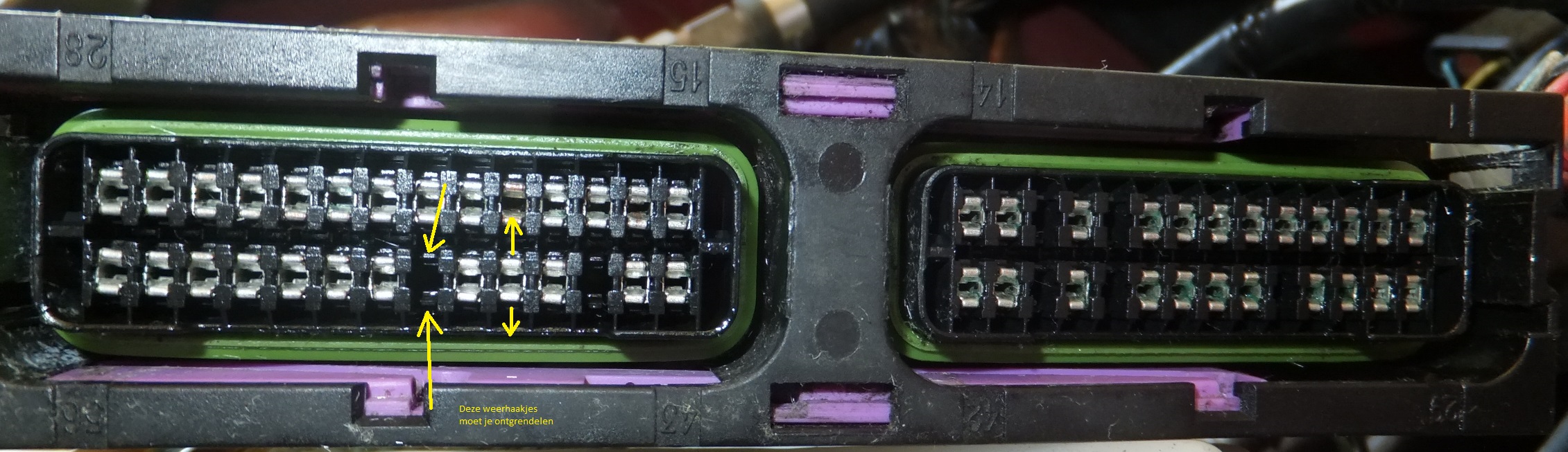

In het schakelschema voor de ecu zie ik dat voor pin 16 staat vermeld: "Back sv control ground". Nu wil ik wel eens testen of ik die achterklep zelf elektrisch kan openzetten, door met voeding van de accu stroom te zetten op deze pin. Mijn vraag is, kan dat zo/12v?, moet ik dan/kan ik de aarde draad van de accu verbinden met pin16 in de ecu stekker?; is dat veilig/12v deze spoel achter die open moet?
Een andere optie is ook nog om onder de motorkap met een spanningsmeter met rood aan de plus van de accu en zwart op het laspunt van pin 16 (daar waar ik het heb gesoldeerd voor reparatie)/net achter de ecu, te kijken of er 12vstroom komt te staan op deze kabel nadat het systeem is overgeschakeld naar lpg.
Door deze analyse uit te voeren kom je er achter of de fout mogelijk in de ecu (die geen stroom zet op de pin16, door onbekende reden wat dan nog van alles kan betekenen) of daarna zit (de bedrading naar de achterkleplpg/of de klep zelf).
nb: ik heb dat inmiddels gemeten onder de motorkap (kijken of er stroom komt te staan op pin 16 na het overschakelen door de ecu op lpg), opmerkelijk zowel als ik de auto uit zet (van het contact af!) als wanneer ik meet met een lopende motor nadat de ecu overschakeld naar lpg, staat er stroom op deze pin16 ground (dat begrijp ik dus echt niet meer!, als leek!!). Het kan toch niet zo zijn dat die achterklep continue open staat??/die moet toch aan/uit gezet worden met pin16(ground) als schakel aan/uit draad.
De ecu zelf is niets aan te zien (kan geen vocht bijkomen enz, vorig jaar heb ik die al eens open gemaakt ziet er als nieuw uit van binnen; ik kan mij zo moeilijk voorstellen dat die plotseling stuk is. Is dat mogelijk/waarschijnlijk, kan ik dat zien/vaststellen?
Ik ben hier zelf echter een leek in, durf het alleen moeilijk aan, kan mij iemand vertellen of dit een verantwoord/valide gebeuren is.
Ik heb een foto gemaakt van de ecu pinlijst(deel ervan):
