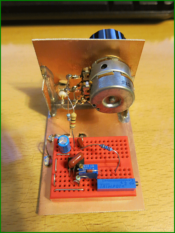

Hier nog wat info over de 555 pulsgenerator voor de Dummy Load.
Ook deze keer heb ik naar de grenzen gekeken, dat wil zeggen de pulskwaliteit die er haalbaar is met deze schakeling.
Uitganspunt was weer, dat het simpel moest zijn en toch een zo goed mogelijk signaal.
De pulskwaliteit die direct uit de LMC555 die ik hier gebruik is goed.
Natuurlijk met goede ontkoppeling
Maar... er moest een niveau regeling komen en deze wou ik ook zo simpel mogelijk houden en ik hab dus gekozen voor een 10K Stereo Log potmeter.
De rede is dat deze ruim voor handen zijn bij diverse leveranciers.
Met deze potmeter en nog drie weerstanden (R23, R24 en R25) haal ik een mooi regelbereik zonder bereik schakelaars.
Ook de pulskwaliteit aan de uitgang voldoet aan mijn eisen.
Er zijn twee punten in het hele bereik waar de kwaliteit het minst is, maar nog steeds ruim voldoende.
Deze punten zijn als de potmeter P2 elektrisch in het midden staat en als de potmeter helemaal linksom, dus kleinste signaal staat.
Staat de potmeter elektrisch in het midden, dan is de impedantie het hoogst op het punt van de loper, hierdoor is hij daar dan ook het gevoeligst voor bedradings capaciteit.
Staat de potmeter op de minimale stand, loper tegen de 10 Ohm weerstand aan dan heb je last van de inductie van de bedrading.
Deze 10 Ohm weerstand mag je wel een beetje aanpassen als je de minimale waarden wil aanpssen.
Wil je met echt kleine signalen werken, dan kan je altijd een 50 Ohm afluiter plaatsen.
Hou er dan wel rekening mee dat bij grote signalen de LMC555 geen 50 Ohm kan sturen.

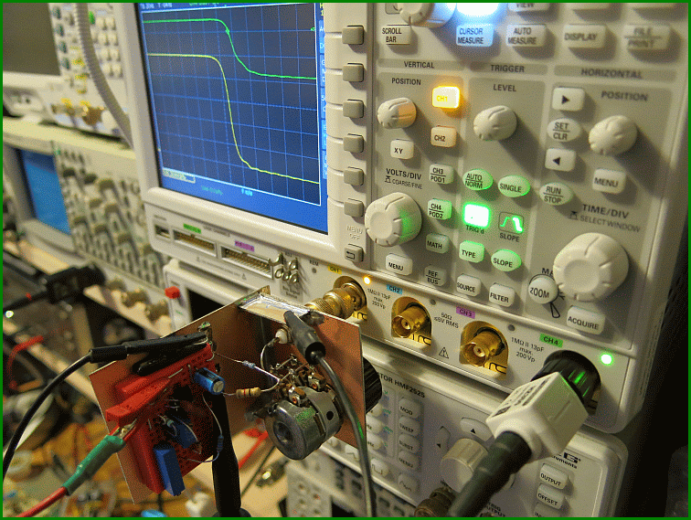

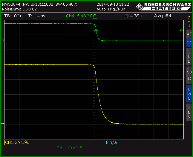

En dan nu wat plaatjes om te laten zien wat mogelijk is.

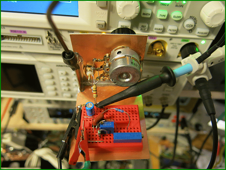

Hiervoor heb ik een "diepte investering" gedaan een een LMC555 ontwikkel omgeving gemaakt...
Om een lage capaciteit te krijgen aan de uitgang, heb ik de schakeling met een BNC koppelstuk direct aan de Hameg scoop gekoppeld.
De blauw probe verzorgt de trigger functie.
Heir is te zien hoe het "hangt" aan de scoop, groene trace is trigger, geel is het signaal.
Even ter vergelijking hoe het pulsje uit deze schakeling er uit ziet op een ananloge scoop (Philips 4 kanaals 200Mhz)

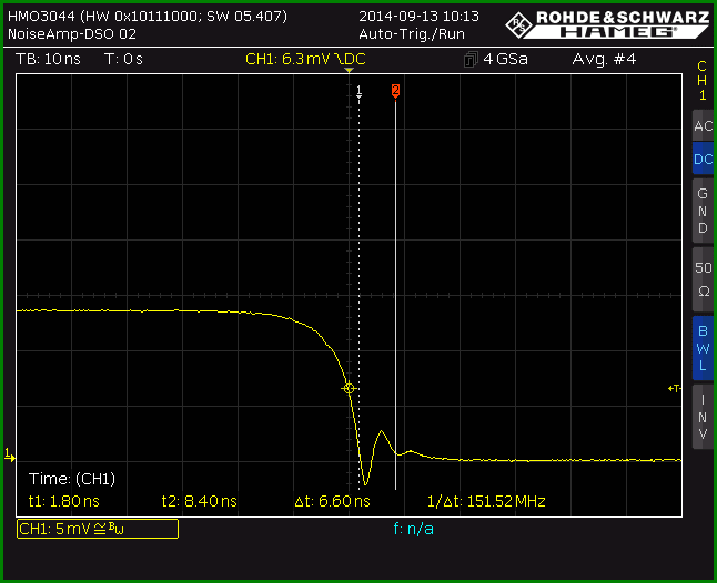

OK, dan nu even de "probleem" gebieden van de niveau regeling, deze is bij kleine signalen,
dus de potmeter bijna helemaal linksom, je ziet an de voet van de puls een abbaratie verschijnen.
Dit wordt veroorzaakt door de bedradings lengte en de aanwezige paracitaire capaciteiten.
Is dit nu erg? Nee, kijk naar de cursor meting, de meting geeft aan dat de grondfrequentie rond de 150Mhz zit.
Heeft de Dummy Load nu last van dit soort signalen vraag je je misschien af, nee dus,
Ik heb een laagdoorlaat filter aan de ingangen van de Dummy Load opgenomen.
Voor de modulatie ingang is dat een kantelpunt van ongeveer 200Khz, geen enkel probleem dus.
Deze kleine opslingering is sterk afhankelijk van de bedrading rond de potmeter en zal bij jullie anders zijn
dan bij mij door een ander type potmeter en bedradings technieken.
Maar nogmaals, verder onintressant door het kantelpunt in de Dummy Load.

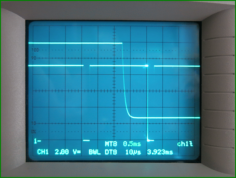

Dit is een plaatje van de puls als de impedantie aan de uitgang het hoogst is, dit is de elektrische middenstand (halve uitgansspanning).
Let op de tijdbasis, deze is nu 100nSec, de snelheid is nog steeds ruim voldoende voor de metingen.
Maar op deze stand van de potmeter is de schakeling het gevoeligst voor bedrading capacitieten.
Mijn standaard puls heeft flanken van 5uSec een omdat deze flank nu rond de 100nsec zit is een klein beetje extra capaciteit niet zo'n probleem.
Gebruik echter geen coax kabeltje om naar de modulatie ingang te gaan, maar een kort stukje draad.

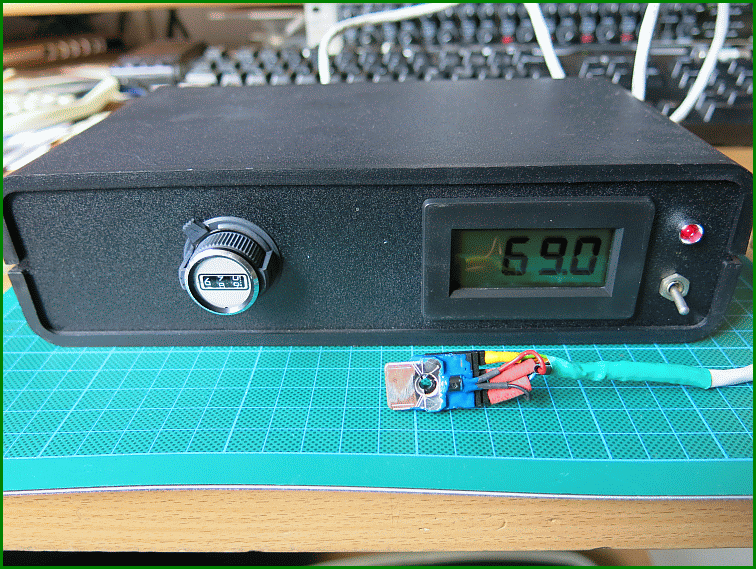

Nop, ik heb beschreven hoe ik de MOSFET gemeten heb.
Maar voor de duidelijkheid, hier een aantal foto's van het kastje dat ik heb gemaakt om
componenten op te stoken naar een bepaalde temperatuur.
Het bestaat uit een voeding, powerfet als kachel en een temperatuur sensor en een LCD meter.
Het is een geregeld systeem, dus ingesteld op 69C blijft hij op 69C, ook als je hem tegen een onderdeel aan monteerd.
Dit natuurlijk wel binnen bepaalde grensen, dit kastje heb ik ontworpen voor het testen van referenties,
weerstanden enz, niet voor het verwarmen van koelblokken
Opmerking voor SparkyGSX, ja ik weet dat ook hier de thermische spanningsdeler meespeeld
Met de dial stel ik ongeveer de temperatuur in, en lees de "echte temperatuur" daarna op het display af.
Nagemeten met een PT1000 sensor meestal binnen 0,5C nauwkeurig.
De FET kachel close-up.
Gegroet,
Blackdog

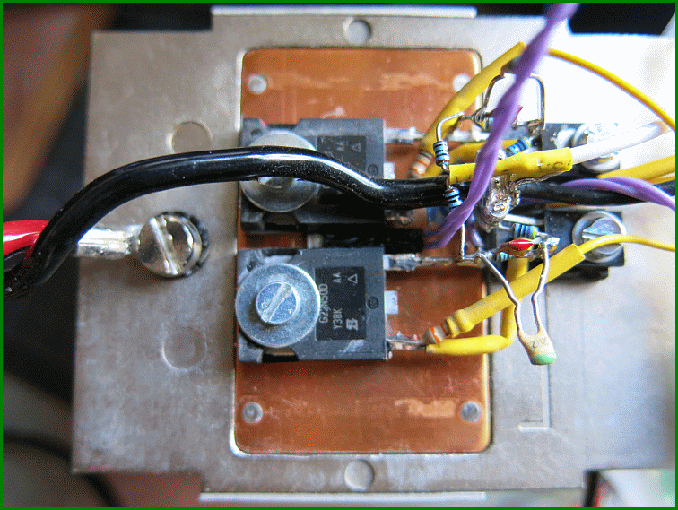

@Blackdog : Die FET Kachel is ook weer een leuk project op zich. Daar zou ik wel meer van willen weten. Wil je het schema daarvan laten zien ?
Monteer je de component die je wilt verwarmen dan op het koelplaatje, of tegen de achterkant van die FET ?

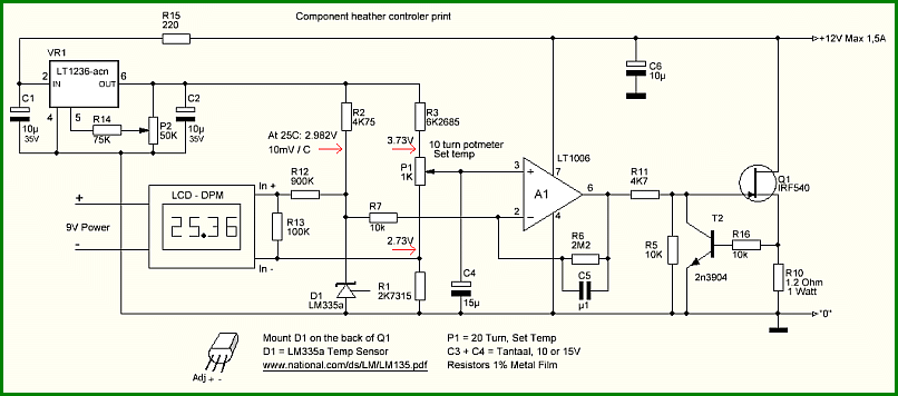

Hi Rolo,
Dank je voor je intresse in de schakeling, volgens mij had ik hem al eens laten zien...
Maar het is makkelijker om het nogmaals te posten.
Korte omschrijving
De voeding is niet getekend, maar bestaat uit een trafo met twee wikkelingen waarmee twee voedingspanningen gemaakt worden.
12V ongeveer 1,5 Ampere (om voldoende snel de Fet te kunnen opwarmen)
En bij mij een 9V voeding voor de LCD meter, dit net afhankelijk wat voor spanning de meter nodig heeft.
Deze voedingen zijn geheel gescheiden!
VR1 is een 5V spannings referentie (ik heb er zat liggen
) maar mag ook een 5V Stab. zijn, maar je begrijpt wel wat mijn voorkeur heeft...
De 5V komt dan uit op een brugschakeling waar ondermeer een LM335a in hangt.
Naast de LM335a zie je een weerstand met een vreemde waarde, 2K7315 (uitgezocht/samengesteld), die bestaat natuurlijk niet, maar herken je het getal?
Haal de "K" weg en plaats de comma twee plaatsjes naar voren 273,15 krijg je dan, dit komt overeen met het absolute nulpunt dat ongeveer -273,15C is.
De LM335a geeft de spanning aan t.o.v. het absolute nulpunt, van daar dus.
De andere waarden rond de brug zorgen er voor dat deze instelbaar is tot ongeveer 100C.
Hoe de LCD is aangesloten is natuurlijk niet optimaal, de spanningsdeler aan de ingang belast de brug een beetje.
Dit genereert minder dan 1C fout aan de uiteinden van de ingestelde temperatuur.
Daar ik meestal alleen de Delta meet, is dit voor mij geen probleem.
Wil ik wel nauwkeurig de temperatuur weten, dan plak ik weer zo'n mini PT1000 sensor op het onderdeel dat ik aan het meten ben.

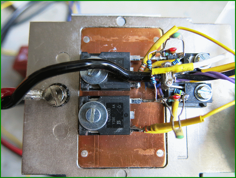

De opamp stuurd de Gate van de MOSFET aan en de terugkoppeling gebeurd dus door de LM335a die op de MOSFET gelijmd zit.
Ik heb, dat kan je op de voorgaande foto zien, van een andere power transistor die was uitgerust met een dikke tab
Deze weer op de MOSFET gelijmd, zodat ik een groter oppervlakte kreeg om componenten te verwarmen.
Als laatste T2 in het schema, deze zorgt voor de stroombegrensing van Q1.
De voeding en deze stroombegrensing bepalen de hoeveelheid energie die er beschikbaar is.
In mijn schema staat nu een 1,2 Ohm weerstand dat is dus maar iets meer dan 0,5 Ampere.
Kies hier wat je zelf denkt nodig te hebben, hou er rekening mee dat de regellus van de opamp traag is.
Kies je hier de stroom te groot en je hebt te weinig termische belasting voor de MOSFET dan krijg je een dikke overshoot van de temperatuur.
Daar er redelijk wat energie aanwezig is voor de MOSFET, hoeft de bedrading voor de sensor niet superdun te zijn.
Dus SparkyGSX, ook hierbij heb ik gedacht aan de Thermische spanningsdeler (<= de laatste keer dat ik je plaag
Ik hoop dat dit voldoende uitleg is...
Gegroet,
Blackdog

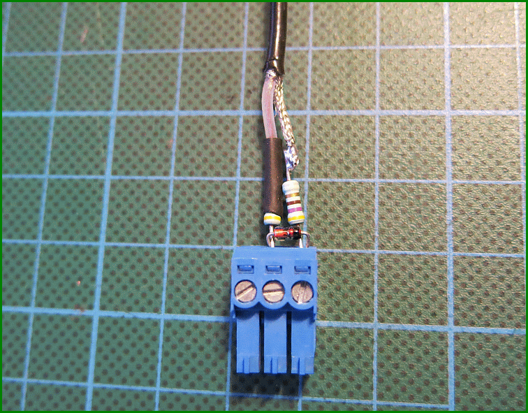

Wat nu mijn bedoeling was, is de chip temperatuur te meten als er 100Watt word gedissipeerd d.m.v de body diode.
Als ik de chip temperatuur weet, weet ik ook de thermische weerstand van de chip naar het koelelement.
Dit omdat ik ook de temperatuur van het koeloppervlak meet met een PT1000 element tussen de twee MOSFET's.

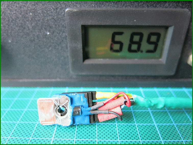

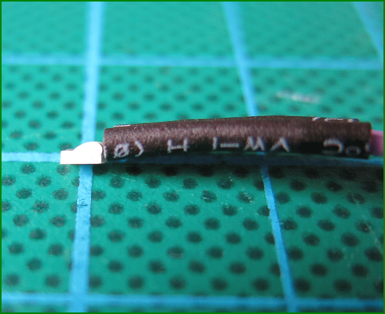

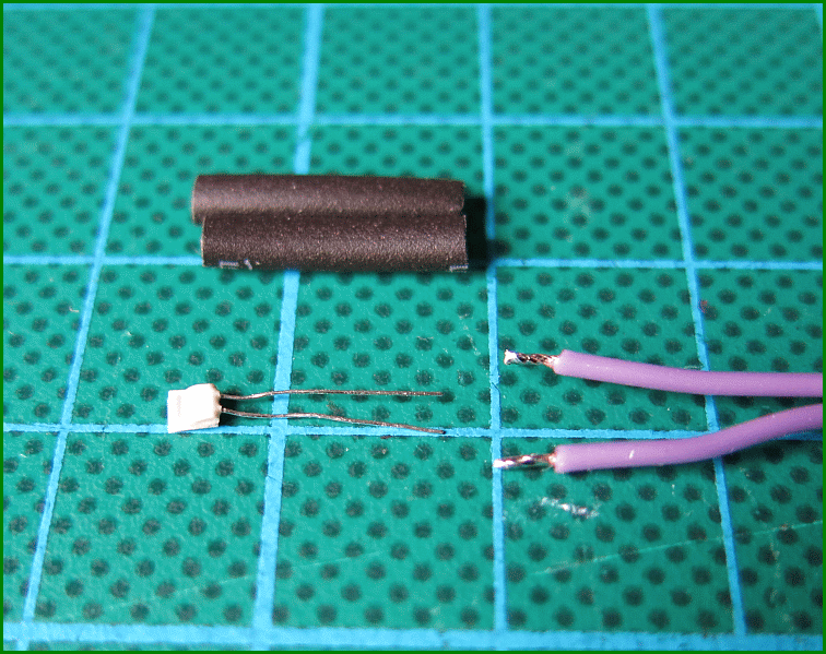

Eerst even wat plaatjes voor ik verder orakel.
Het voorbereiden van de sensor.
Ik was vergeten een plaatje te maken met gekrompen kous, hopelijk vergeven jullie mij dit
Tussen de twee MOSFET's gaat de sensor komen, gelijmd dus.
En gelijmt ziet ie.

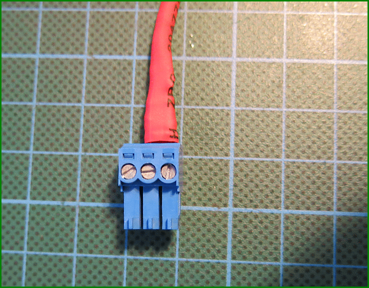

Nu er nog voor zorgen dat ik de multimeter kan triggeren, dus een kabeltje gemaakt zodat ik de TTL ingang kan aansturen.
Om er nu voor te zorgen dat mijn multimeter heel blijft zit er een 4,7V zener over de aansluitingen
die bij het ompolen mooi een diode drempel geeft, dubbel beveiligt!
De begrensingsweerstand van 1K heb ik opgesplits in 2x 470 Ohm.
Dit zodat ik geen uitgebrande print krijg in mijn multimeter, als ik een keer zit te snurken.
En al laatste een kousje er omheen...

Met een noodgang na het stoppen van de 100Watt toevoer, heeft het koperplaatje en de chip de zelfde
temperatuur als het koelelement en dan meet ik dus de temperatuur van het koelelement en dat wist ik al door de PT1000 sensor.
Door de lange tijd van het uitschakelen zijn de verschillen die ik meet van de Body Diode en de PT1000 te klein.
Mijn meting gebeurd nu na een tiental milliseconden en ik kan dit niet simpel versnellen.
De enige manier is, het helemaal door transisoren/Fets te laten schakelen zodat ruim onder een miliseconde afschakel snelheid zou kunnen komen.
Dit ga ik echter niet doen, dit project loopt al vreselijk uit de klauw wat tijd betreft
Maar... zeer leerzaam geweest, weer een stukje inzicht verzameld.
Ten miste als jullie het er mee eens zijn...

Als eerste heb ik een 250V varistor over de trafo gezet.
De 7812 voor de ventilator regeling heeft een kleine koelvin gekregen net als de IRF540.
Te hoge temperatuur beveiliging
Ook hier heb ik het zo simpel mogelijk gehouden met signalering.
Er is nu een extra transitor Q6 die als de temperatuur niet te hoog is, geen basis sturing krijgt.
Er loopt nu ook geen collectorstroom en de rode LED TEMP! is uit.
Komt de koelplaat nu boven de temperatuur van de Clickson, bij mij 80C dan gaat de Clickson open en hierdoor vloeit er ongeveer 1mA uit de basis naar massa.
Het gevolg hiervan is dat er collector stroom gaat lopen door de TEMP! LED en R11 en de -ingang van de NE5534A omhoog getrokken wordt.
Hierdoor raakt de Mosfets hun sturing kwijt, net als in de mute stand.
Dit is de manier om met zo min mogelijk onderdelen toch een temperatuur beveiling te hebben.
Ik maak dus gebruik van de hysteresis van de Clickson, deze zit ergens tussen de 15 en 30C.
De fabrikanten van deze onderdelen specificeren deze hysteresis slecht.
Als de belasting aanwezig blijft en/of de ventilator is defect dan blijft hij in/uit schakelen.
De frequentie hangt af van de Clickson en de eigenschappen van het koel element.
Kies de temperatuur voor de Clickson zo, dat het past bij jouw koelelement.
Maak je gebruik van een zeer goede koeler zoals de 0,1C/Watt die ik b.v. hier heb liggen,
dan kan je een veel lagere waarde nemen b.v. 50C.
