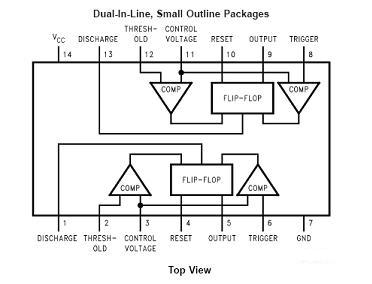

Hoi SimpeleZiel,
Moet het ledje na die 'vele' minuten (hoeveel dan?) weer opnieuw 2 sec branden?
Moet het steeds weer opnieuw?
Dan kan je namelijk 2 monostabiele 555 timers koppelen.
Ben toevallig net zelf met iets dergelijks bezig.
De eerste 555 geeft de lange puls (minuten) de tweede de korte puls.
Met de tweede zou je de eerste weer kunnen triggeren.

Je hebt de NE556 en bevat 2 timers
De NE558 heeft 4 timers aan boord
