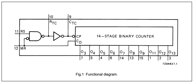

Hoe werkt zo'n 4060? Ik heb het datasheet bekeken maar wordt er weinig wijzer van. Blijkbaar moet ik op ingang 8 en 16 spanning zetten.
Waarom is de reset (12) in de schakeling laag? Die is toch via de 4,7 M verbonden met de plus? De dioden staan in geleiding als je begint en zetten een positieve spanning op de Q6 (4) en Q13 (2) wat volgens mij puur outputs zijn. Zoals ik het zie hebben die dan geen invloed op de spanning op de reset.
Wat zijn de CX, RX en RCX? Waarom zitten daar specifiek deze weerstand en condensator op?
Volgens mij telt er onder bepaalde voorwaarden iets op van Q14 tot en met Q4. Ik gok dat Q14 (laagste) tot Q4 (hogste) een binair getal voorsteld. Als eerste begint Q14 te tellen en naar mate het getal hoger wordt beginnen de volgende binaire posities te flippen van 0 naar 1 of andersom. Klopt? Als dat zo is kan ik de wachttijd ook langer kiezen door op Q5 i.p.v. op Q6 aan te sluiten. (of nog langer of juist korter met andere Q-aansluitingen.)
Volgens mij is mijn kennisniveau van electronica nog te mager om dit helemaal te begrijpen, maar ik wil het graag leren zodat ik er mee kan spelen.
In de 4060 zitten een aantal poorten, met de condensator en weerstand wordt een oscillator gevormd.
De waarde van de weerstand en condensator bepalen de oscillator frequentie, met 1MΩ en 10nF is dat ongeveer 22Hz.
In het Ic zit een reeks 2 delers, de frequentie wordt dus elke keer door 2 gedeeld.
Na eerst een aantal keer gedeeld te zijn komt het op de uitgangen terecht.
Op Q4 is de frequentie dan 2,8Hz op Q5 1,4Hz op Q6 0,7Hz enz.
Op Q13 is de frequentie 0,006Hz hij wordt dus na 3 minuten hoog.

Laatste vraag die nog niet beantwoord was, voordat ik ga bestellen en solderen: Wat is het verband tussen de tel-frequentie en de waarde van de weerstand en de condensator?
De frequentie is afhankelijk van de op/ontlaadtijd van de condensator.
Dit gebeurt via de weerstanden. Vandaar dat zowel de grote van de weerstand als de capaciteit van de condensator een rol spelen in de frequentie
Grote weerstand: condensator laadt traag op
Kleine weerstand condensator laadt snel op
Grote capaciteit: duurt lang om te laden
Kleine capaciteit: duurt kort om te laden.
edit: plaatje uit datasheet van de 4060. Daarin zie je dat de weerstanden samen met de condensator en een paar interne poortjes een oscillator vormen.
