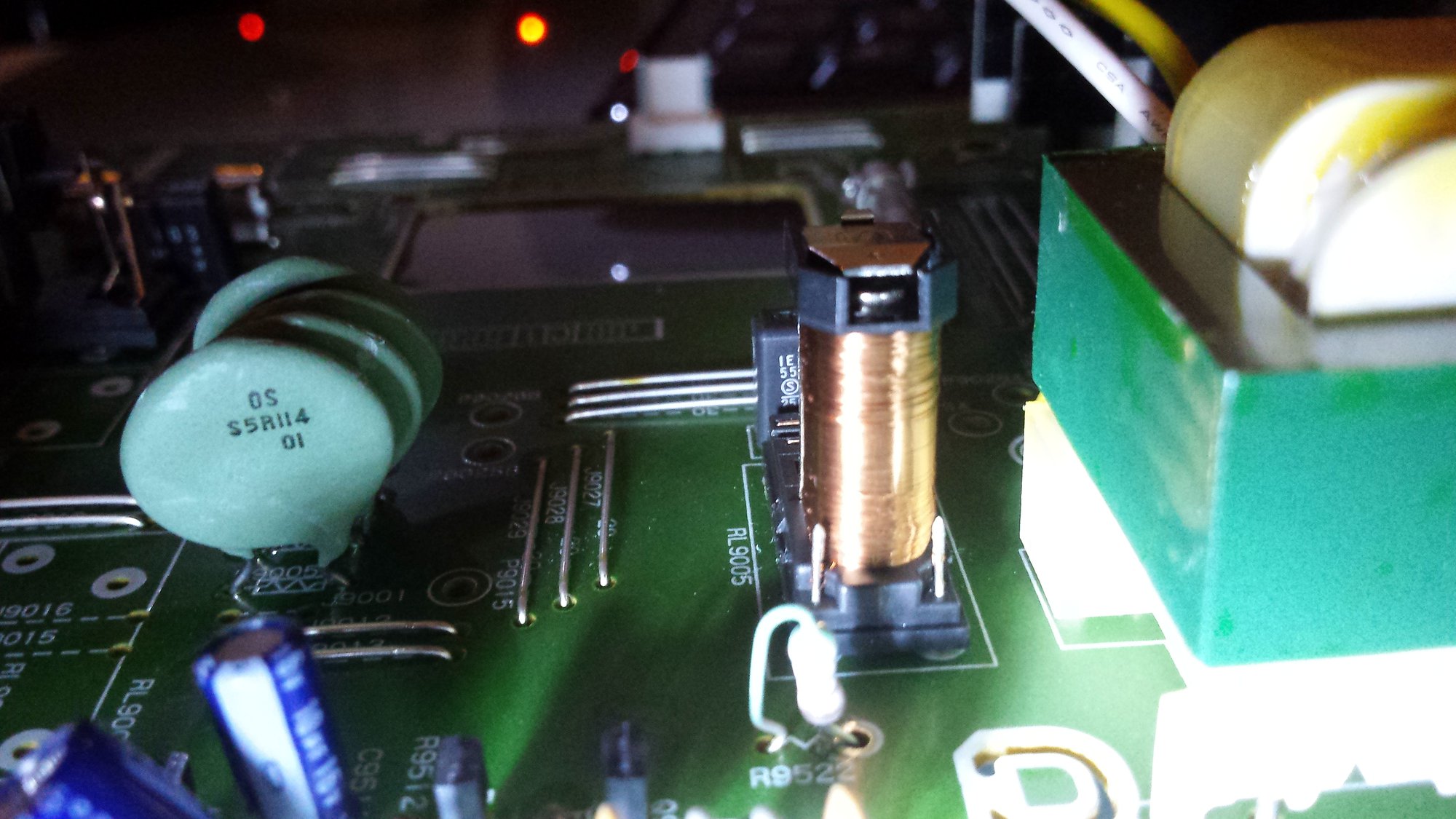

ZOALS OP DE FOTO TE ZIEN IS ZITTEN ER OP 2 VAN DE 3 speaker relais EEN WITTE BAAN WEET NIET WAT DIT IS MAAR NEEM AAN DAT DEZE 2 NIET MEER GOED ZIJN ?????????????????
GRAAG HOOR IK VAN IEMAND ALS DIT ZO IS OF ALS DIT NIET ZO IS

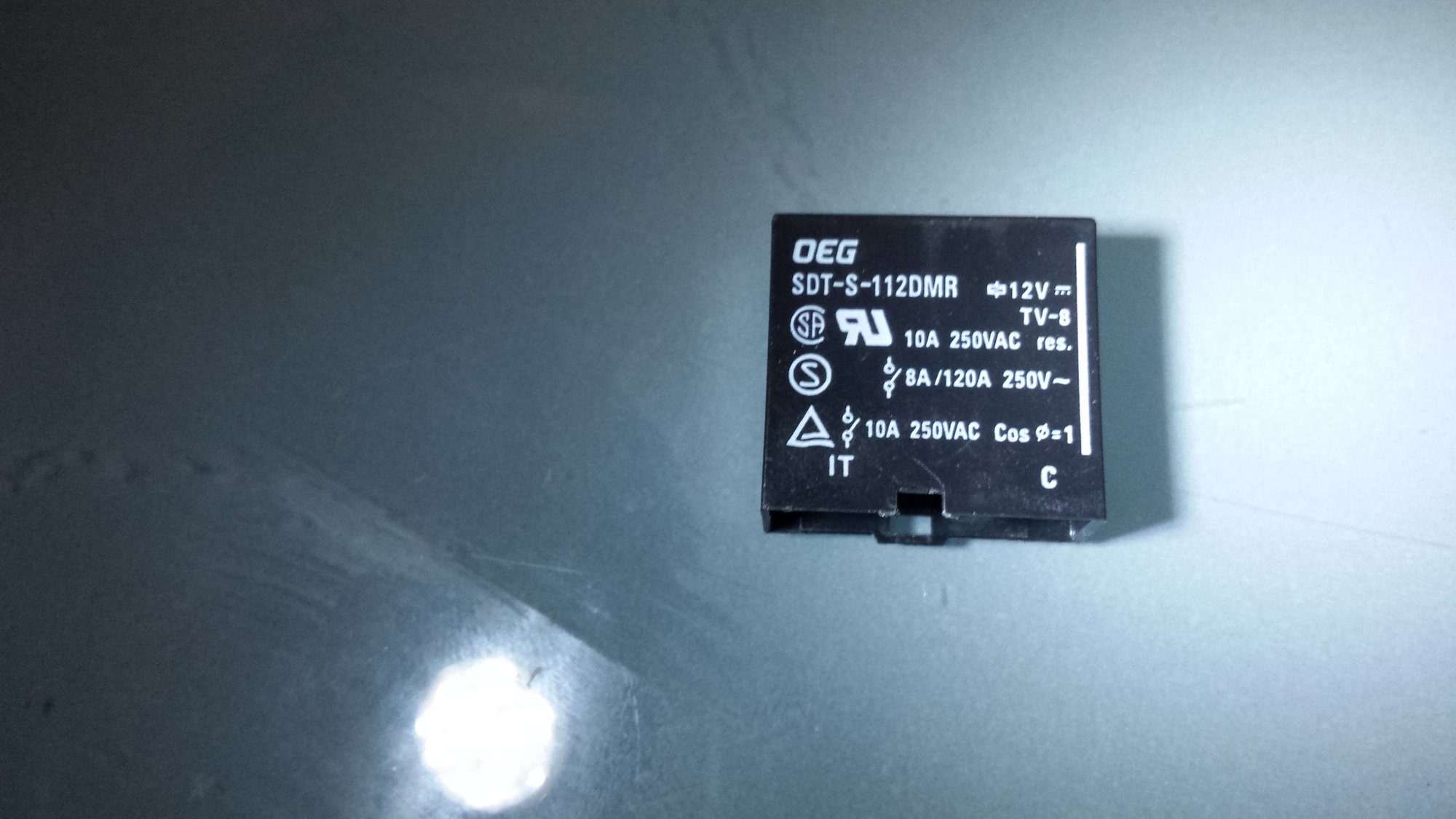

OOK EEN FOTO VAN HET TYPE speaker relais

De omschrijving duid duidelijk op een gaar speaker relais.
Domweg vervangen is de oplossing.
Het enige wat je daar voor nodig hebt is een vervangend relais een soldeerbout en een klein beetje inzicht.
edit
Niet over nadenken oude relais er uit halen nieuwe kopen en klaar is klara.
En wil je zeker zijn dan vervang je ze allemaal.

(...)google, eerste pagina: http://nl.farnell.com/te-connectivity-oeg/sdt-s-112dmr-601/relay-pcb-s…
kan je aan deze relais aan als de radio speelt. dan zou je er eens tegen kunnen duwen om te zien of het geluid dan wel terugkomt.
contacten reinigen of opschuren om te testen of dit de oorzaak is, helpt ook wel (het probleem komt daarna wel terug, niet denken dat het opgelost is na ff opkuisen)
Die relais zijn open dus dan is controle heel makkelijk. Optisch of de contacten er verbrand uitzien, Met een Ohm meter of de spoel open is.
Als je ze uit soldeert kun je ze mbv een losse voeding zelfs helemaal testen (in de versterker ook) maar gezien je vragen en kennis nivo weet ik niet of je daar aan moet beginnen. De kans is groot dat je hem dan zo ver kapot maakt dat een reparateur er ook niks meer mee kan of de reparatie veel duurder wordt dan hij was.
