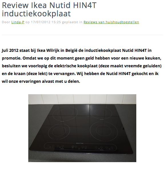

Ben opzoek naar de handleiding van een Scott ceran HAH 6000AB (inductie kookplaat Ikea)zonder ergens op een rare website mijn mail adres moet invullen.
ben nog even aan het speuren geweest en hij heette zo: Nutid HIN4T
en zo ziet ie er uit.
Bij Ikea op de site krijg ik m niet te pakken, vandaar.
zit sinds 2009 in de PV.
Waarom neem je dan geen contact met ze op? IKENEE heb je en IKEJA kun je krijgen.
ik hoopte dat iemand hier mij de goede kant op kon wijzen naar een website zonder registratie bijvoorbeeld, of een trucje op de Ikea site oid. vandaar.
Deze bedoel je?
ben nog even aan het speuren geweest (..)
Dat zal ik dan maar met een korrel zout nemen.. ;)
Hartelijk dank Retrotechie! denk dan dat mijn speurneus verstopt zat...
