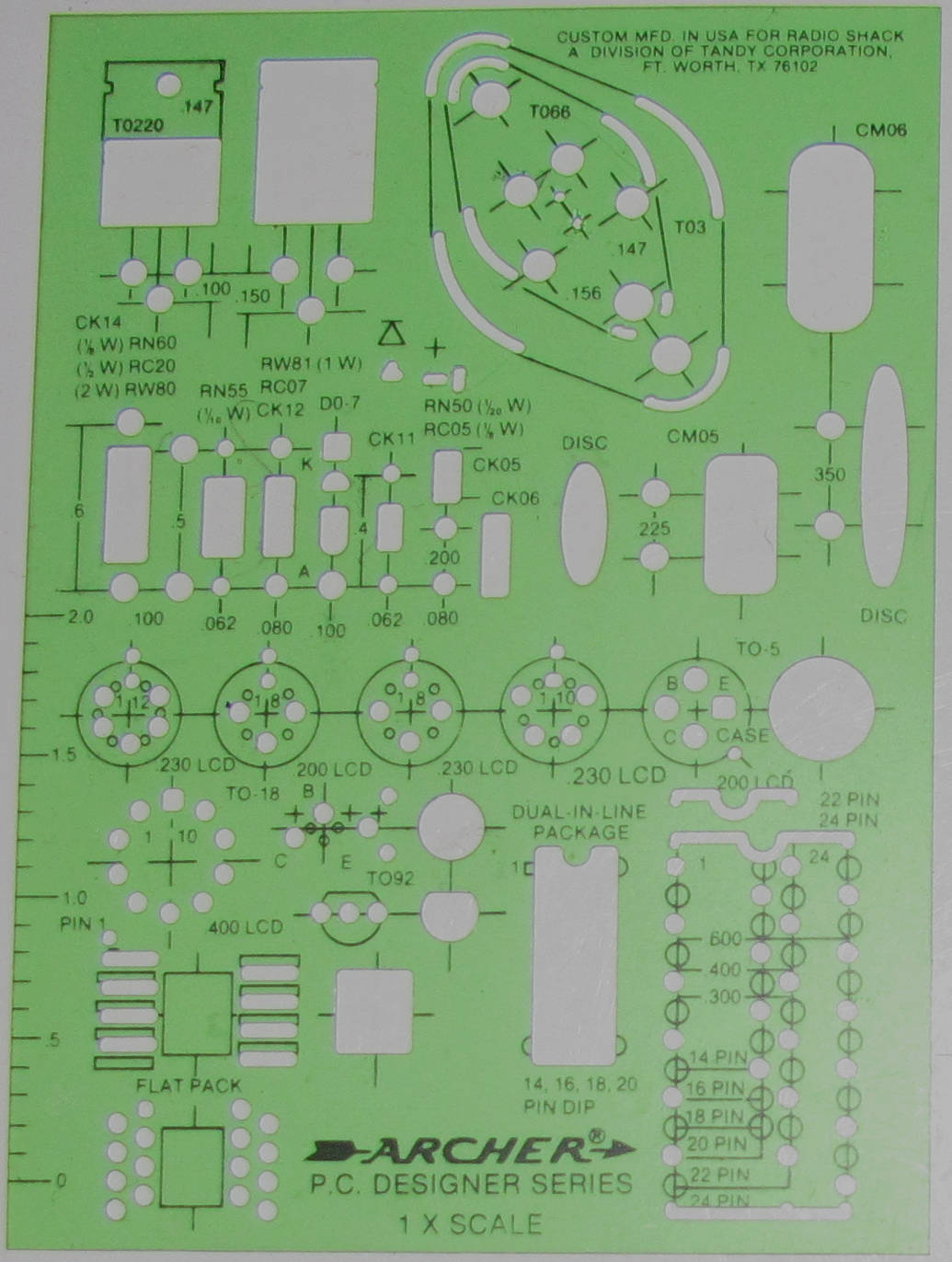

Waren er ook sjablonen om PCBs layouts te tekenen ?
Ja die waren er ook, IC (DIL) en transistorvoeten bijvoorbeeld. Heb er nog ergens een liggen in de opslag.

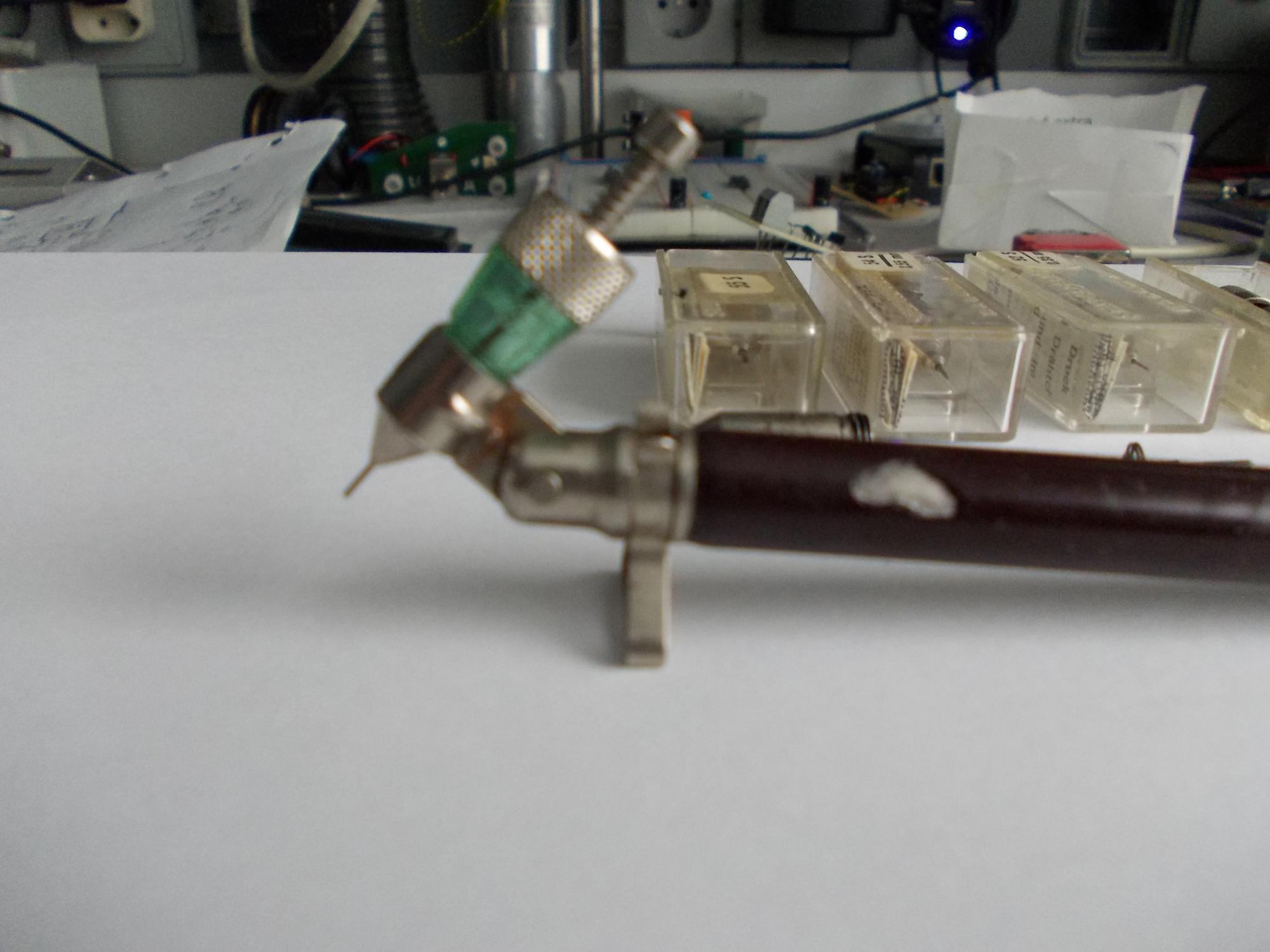

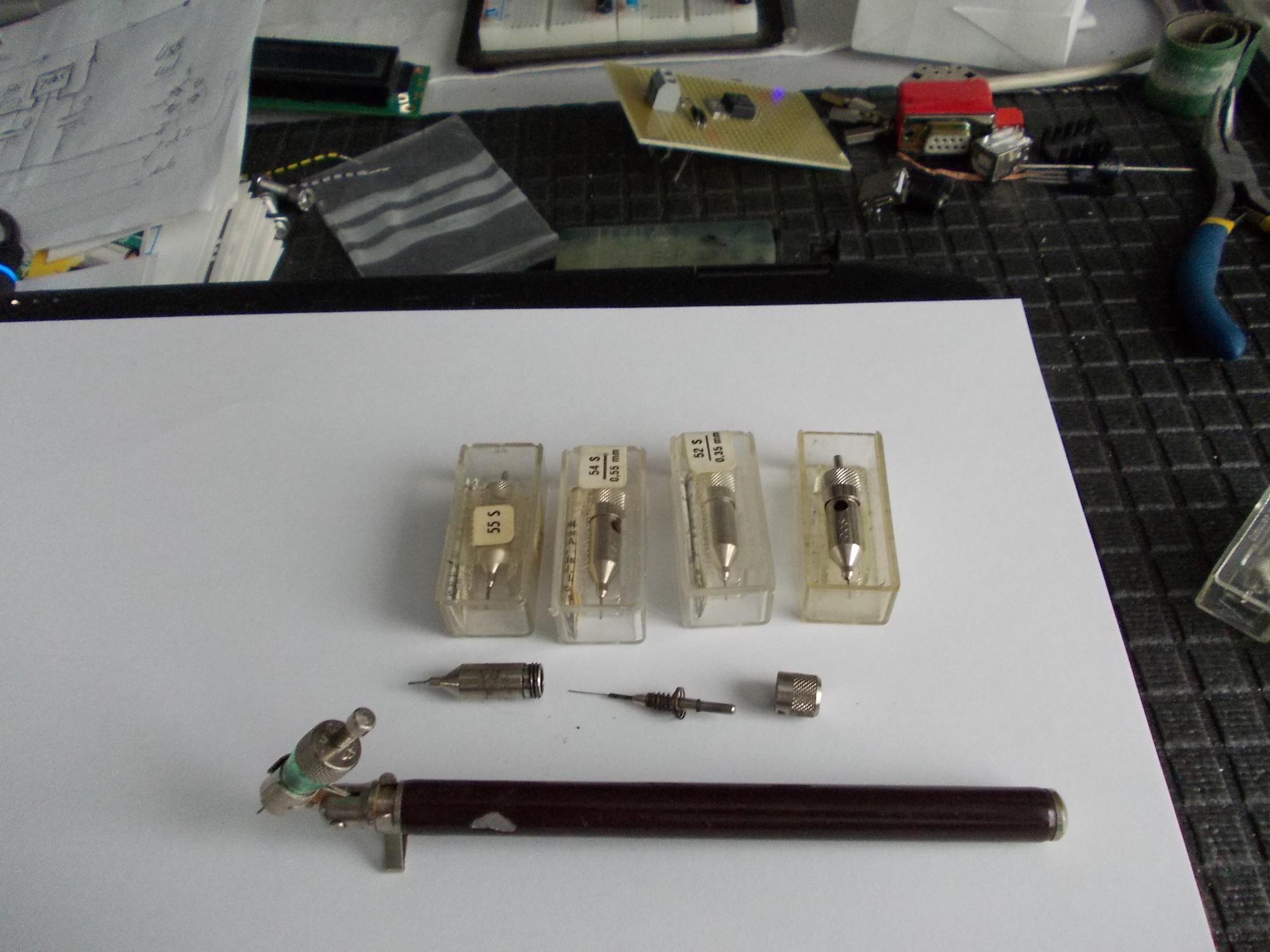

Fatbeard, dat direct op koper tekenen doe ik ook graag.
Ik heb rotring pennen van Tidak. Ik had er al een. Nu heb ik een 0,13 rapidograph, 3 variographs en een Faber-castel.
Kan ik die rapidograph vullen met Edding inkt ?
Een 0.13mm pen zou ik nooit vullen met (zoals Tidak terecht opmerkte: erg sneldrogende) Edding 3000 inkt, de kans dat je een dooie pen overhoudt is vrijwel 100%; zonde gewoon. Grotere maten (vanaf 0,35) kan nog wel, maar de pen moet ook tegen etsende inkt kunnen (dwz het mechanisme moet niet oplossen in de inkt). Dat was bij alle merken een aparte (duurdere) reeks.

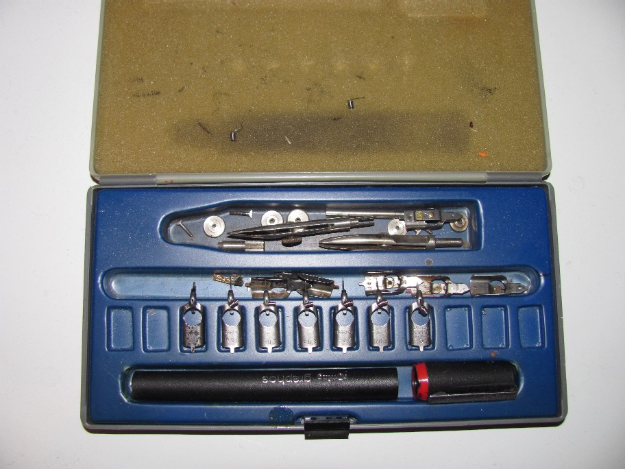

Ik gebruikte op de HTS pennetjes zoals deze, die bij nadere beschouwing van Pelikan blijken te zijn. Maar ze pasten prima in de Graphos en waren niet al te duur, dus als er een stuk ging was dat geen ramp...
Ik heb nog een goed deel van die set zag ik net, alleen niet kompleet genoeg meer om mee te werken:
Ik doe er nix meer mee, je mag hem wel hebben.

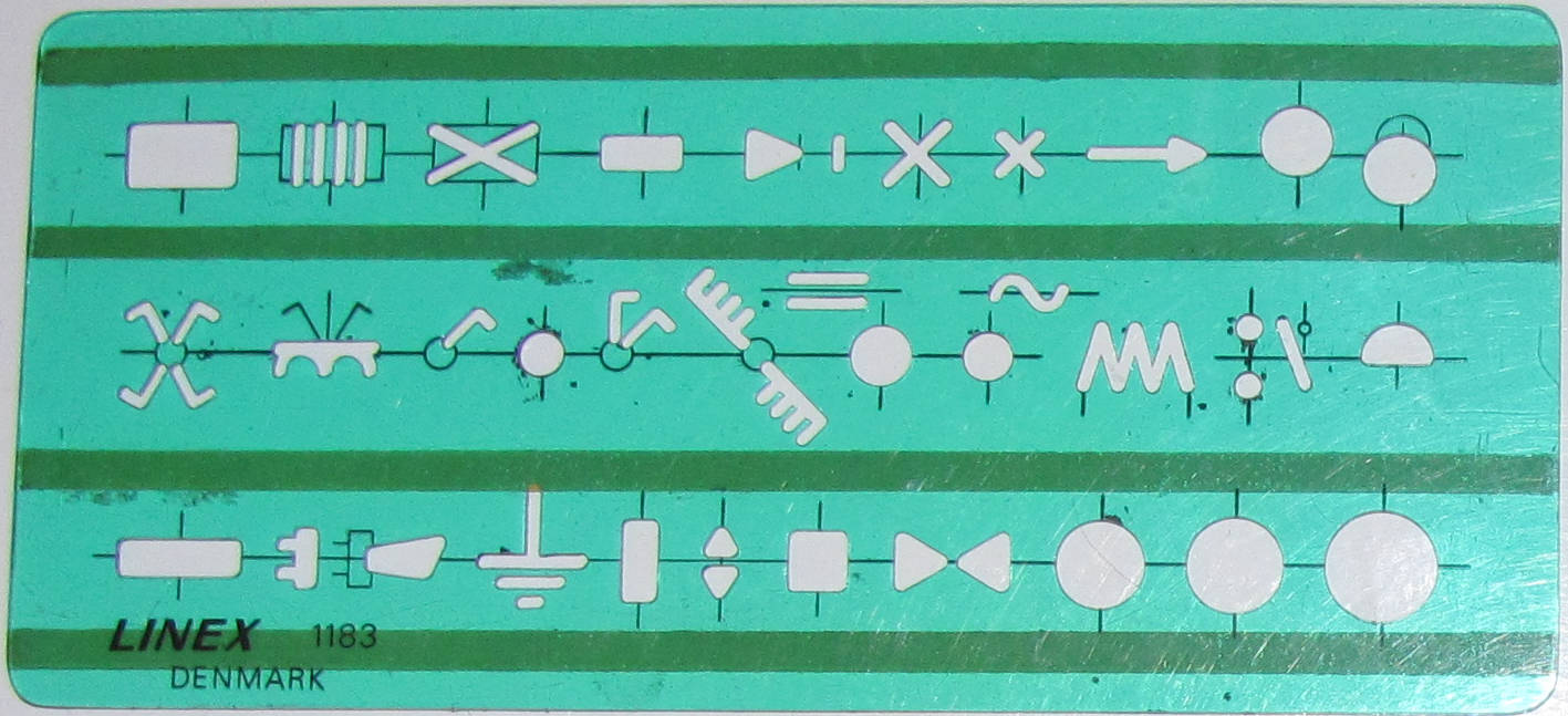

En ja, er bestaan sjablonen voor dit soort werk (ik heb er nog meer, met name de LINEX 1180 en 1184, maar die kon ik niet meer uploaden ivm het maximum).
En nee, die doe ik niet weg.
Daar heb je helemaal gelijk in.
Maar dat betekent automatisch dat het geen inkt op waterbasis is, en je dus vrij snel het risico loopt dat het oplosmiddel van de inkt ook de pen gaat aantasten. Vandaar mijn opmerking...
