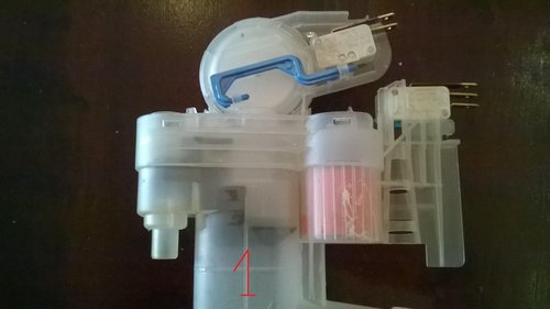

Mijn bosch logixx neemt te weinig water.
Labyrint is schoon.
Vlotterkamer en niveauschakelaar ook schoon.
Aquaslot lijkt goed te werken (hoeveel liter/uur moet deze geven)?
Storing:
Machine pomp af.
Machine vult, labyrint loopt vol, als deze vol is loopt het water over en door naar de niveauregeling.
Wat mij opvalt is dat het blauwe hendeltje direct weggedrukt word en de schakelaar wordt actief. (kamer "1" staat niet vol met water, water kan gewoon vaatwasser in lopen).
In de vlotterkaer zit eveneens geen water, rode vlotter staat gewoon beneden.
Na enleke seconde stopt de watertoevoer!
Machine heeft onvoldoende water zodat bovenste sproeiarm niet gaat draaien.
Als ik een liter of twee bijvul werkt de machine correct.
Of:
Als ik het blauwe hendeltje tegenhoud vult de machine wel geheel. Rode vlotter wordt enige tijd later bedient (machine te vol) en begint af te pompen.
Als ik nu het blauwe hendeltje loslaat stopt de water toevoer.
Ik heb ook getracht de waterkraan bijna dicht te draaien zodat de machine zeer langzaam vult en het blauwe hendtje niet actief zou worden. Geeft geen verbetering. Als het labyrint overloopt wordt het hendeltje direct actief.
Ik trek de conclusie dat het blauw hendeltje te snel bediend wordt?
Echter waarom?

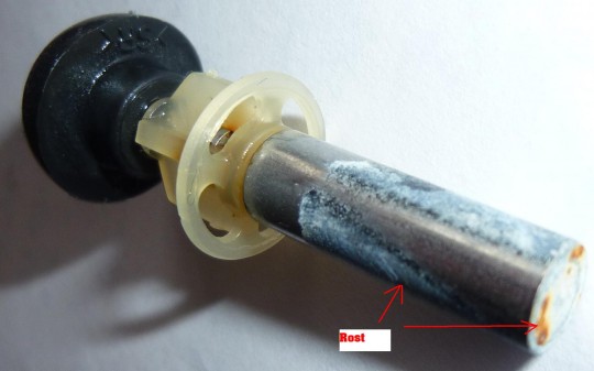

Aan het zoutreservoir zit bij de meeste vaatwassers een magneetventiel gemonteerd, als de pen in dat ventiel blijft hangen krijgt de machine niet voldoende water. Het ventiel losnemen en de pen goed reinigen zodat deze weer gangbaar is.

Pin van magneetventiel was de oorzaak. Super bedankt. Hij doet het weer als vanouds. Eindelijk een schone vaat.

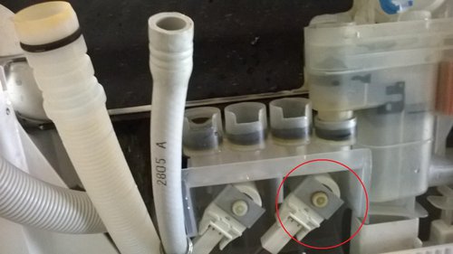

Het was het magneet ventiel links onder de niveau regelaar.
In de niveau regelaar heb ik in het zwarte deel een gaatje van 5 mm geboord. Hielp wel maar onvoldoende. Magneet ventiel schoongemaakt, zat veel roest in.

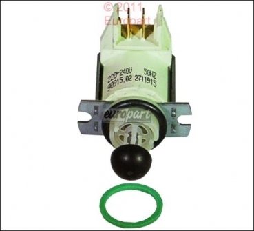

Magneet ventiel kan ook defect zijn. Je moet 2kOhm meten, meet je 4kOhm of oneindig dan is deze defect.

Afbeelding ventiel. dit ter info.
