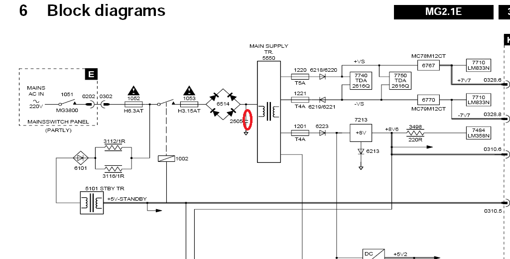

Al eens de grote blauwe elco C2505 in de primaire van de voeding vervangen? Of misschien is er een kabelconnector slecht geklikt op het kleinsignaalpaneel of iets dergelijks in de tv...

Bedankt voor de tip. Heb je ook de waarde en het nr in het schema?

volgens de parts list is c 2505:
2505D 4822 124 42029 150mF 20% 385V
is dat de c die bedoeld wordt?
Dat is wat ik als primaire elco aanduidde. Die kan inderdaad 100Hz brom veroorzaken, maar dan zou ik eigenlijk ook beeldsymptomen zoals een kartelrand verwachten.
Daar staat tegenover dat de opgenomen brom op het eerste oor toch wel sinusvormig klinkt dus verticale afbuiging is ook al niet waarschijnlijk.
Bij gebrek aan scope en beter idee zou ik dan toch maar met die primaire elco beginnen.

De condensator 2505 heb ik vervangen. Helaas is het euvel er nog steeds.
enig idee welke c er nog in aanmerking komt?
