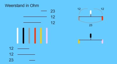

Ik ben niet de eerste en vast niet de laatste die aan de slag gaat met een stappenmotor. Maar ik zou graag bij het begin beginnen zodat dit ook voor anderen na mij een handig topic kan worden.
Waar begin ik mee:
- Een stappenmotor uit een printer, 6 draden, uni-polair
- meten van de weerstanden tussen de aansluitingen
Later wil ik deze aansturen met een arduino maar eerst de motor.
De eerste vragen zijn:
- Hoe kan deze worden aangesloten ?
- Op welke spanning werkt de motor het best ?
De motor:
De gemeten weerstanden:
Klopt dit:
+ op wit en zwart ?
Grijs, rood, oranje en paars via een patroon naar gnd met behulp van transistoren die worden aangestuurd door de arduino ?
En wat de spanning betreft:
- 5 V, 12 Ohm = 400mA ?
- 9 V, 12 Ohm = 750mA ?
- 12 V, 12 Ohm = 1000mA ?
Alvast bedankt

Je berekening klopt wel, dat is wel per spoel. Bij de echte stepperdrivers wordt de stroom geregeld, en daardoor kan de spanning veel hoger worden en kunnen er ook hogere toerentallen gehaald worden.

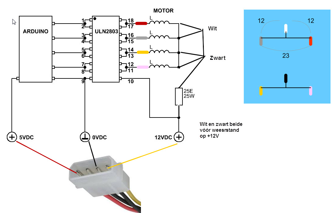

Maar voor een test met een arduino kan je bijv. een ULN2803 gebruiken als driver.

Hoe kom je erbij dat je de ULN2803 maar met 5V kan gebruiken?
Wat de motorspanning betreft, het zou mij niks verbazen als die 12 of zelfs 24V is.
Kan je geen datasheet vinden van de motor? Of kijken naar de spanningen in het apparaat waar het uitkomt.
Aan het formaat van de motor te zien gaat 400mA op 5V al behoorlijk fors zijn. Natuurlijk wordt ie normaliter vanuit 12V of 24V gestuurd, maar dan met een stroombegrenzing. Als je die niet maakt, dan moet je een lagere spanning gebruiken en accepteren dat je niet zo ontzettend snel kan draaien. Voor eerste experimentjes prima. Niet prima is om de boel meteen op te blazen. Dat krijg je als je 12V op dat ding gaat zetten.

Om te testen kan het prima met een ULN2803, en als de stroom te hoog is zet een vermogens weerstand (+/- 25Ω) in de voeding en dan kan je het prima testen op 12VDC. Dan gaat er een stroom van +/- 300mA lopen.
Hier heb je een voorbeeld:
Er staan iedere keer twee in en uitgangen parallel voor meer stroom zoals in het voorbeeld te zien is.
Blus diode's zijn niet nodig, die zitten al in de ULN2803.
De uitgangen van je arduino kan je direct op de ingangen van de ULN2803 zetten, dus zonder weerstand. De nul volt van 12VDC en de nul volt van 5VDC moeten aan elkaar.

Nou: 5 V, 12 Ohm = 400mA. De ULN2803 gaat tot 500mA toch ? Vandaar dat ik op 5V kwam.

Om deze motor te testen dan misschien maar gewoon een ULN2308 en 5V voor de motor. Als ik straks die zwaardere motor wil gebruiken kan ik eens kijken naar die IRFML8244 of TSM2314. Bedankt voor de tip.
En bedankt voor de circuits Lambiek. Hier kan ik prima een computer voeding voor gebruiken.
Voor zowel jou 12V op de motor en de 5V op de motor. Toch ?
5V
Of op 12V
Ja, dat kan. Als de stroom op 5VDC te hoog is moet de weerstand er toch tussen. Mischien alleen een iets andere waarde. Dat moet je proef ondervindelijk even bekijken.

Kan ik dan proefondervindelijk iets stuk maken ?
Als jij zegt: "doe 't met 12V en die weerstand en dan gaat het goed"
Dan probeer ik dat.
Dan nog wel een vraagje over de aansluiting. Ik heb dus 6 aansluitingen. Moet ik die witte en zwarte draad nu aansluiten op +12V en de 4 andere op de ULN2803 ?
Zoals hier:
Op 10 januari 2015 21:56:38 schreef Foefjesman®:
Nee, in principe niet. Als de stroom maar niet te hoog wordt, dus vandaar die weerstand.
Als jij zegt: "doe 't met 12V en die weerstand en dan gaat het goed" Dan probeer ik dat.
Maakt niet uit, hier geld het zelfde.
Ja, dat klopt, wit en zwart wordt de plus 5 of 12VDC.
De volgorde van de draden die op de ULN2803 komen wordt ook even uitvogelen tot de motor goed loopt. Er kan ook weer weinig stuk.

De volgorde kan ik vanuit de code makkelijk aanpassen met
Stepper(steps, pin1, pin2, pin3, pin4)
Dus dat komt wel goed.
Ik zal nog laten weten hoe het een en ander uitpakt.

Rood-grijs is een "paartje". Eigenlijk is het 1 spoel met een middenaftakking. Als je de middenaftakking aan de 5V hangt en rood naar 0V trekt, dan wil grijs naar de 10V. Maar je hebt een diode in de ULN om dat te voorkomen....
Dit zal de efficiëntie niet ten goede komen. (i.e. hij kan minder hard dan wanneer je het wel goed doet).
Maar goed, de bedoeling is om de boel simpel aan het draaien te krijgen, nog niet om het uiterste er uit te halen!
(Een gemene truuk om te zien of het effect significant is, is om de boel met de middenaftakking op de 5V te zetten, maar de ULN positieve spanning aan de 12V...)

Ah dat is dus waarom dat minder efficient is. Ik had dat al ergens gelezen maar zonder uitleg. Maar snel en efficient hoeft voor nu niet inderdaad. Die truuk van je ga ik maar niet proberen als je het niet erg vind
