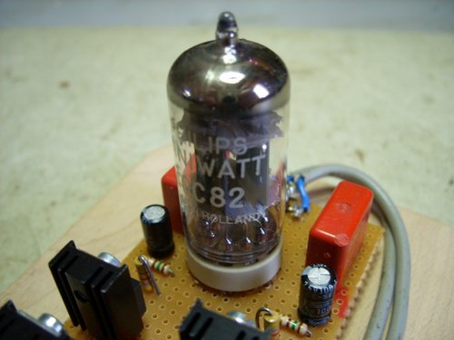

Ik heb toevallig in de kerstvakantie iets met een ECC82 en een IRF510 geknutseld.
Klinkt erg prettig in een HD580.
[edit] Het schema en wat foto's. Het geheel draait op een 12V 1A adapter.
[Bericht gewijzigd door Hugo Welther op (34%)]

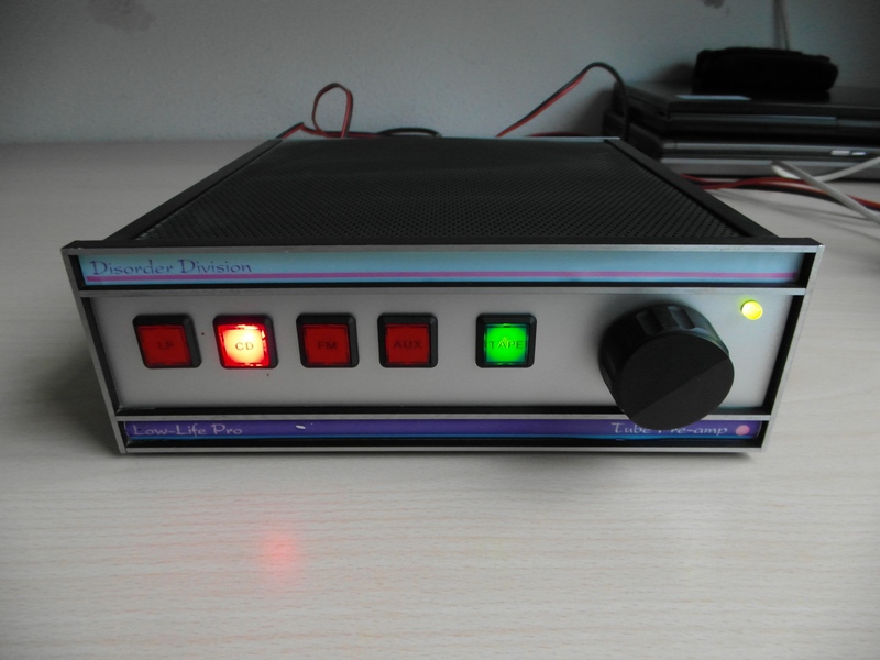

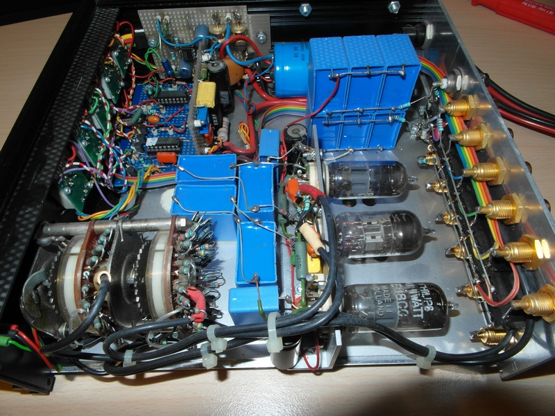

Om het een en ander in perspectief te zetten, ik heb een jaar of 15 met een zelf ontworpen/gebouwde buizen voorversterker gespeeld.
En deze werkt nog steeds, maar gebruik hem echter niet meer.
En de binnen zijde.
Ik heb niets tegen buizenversterkers
