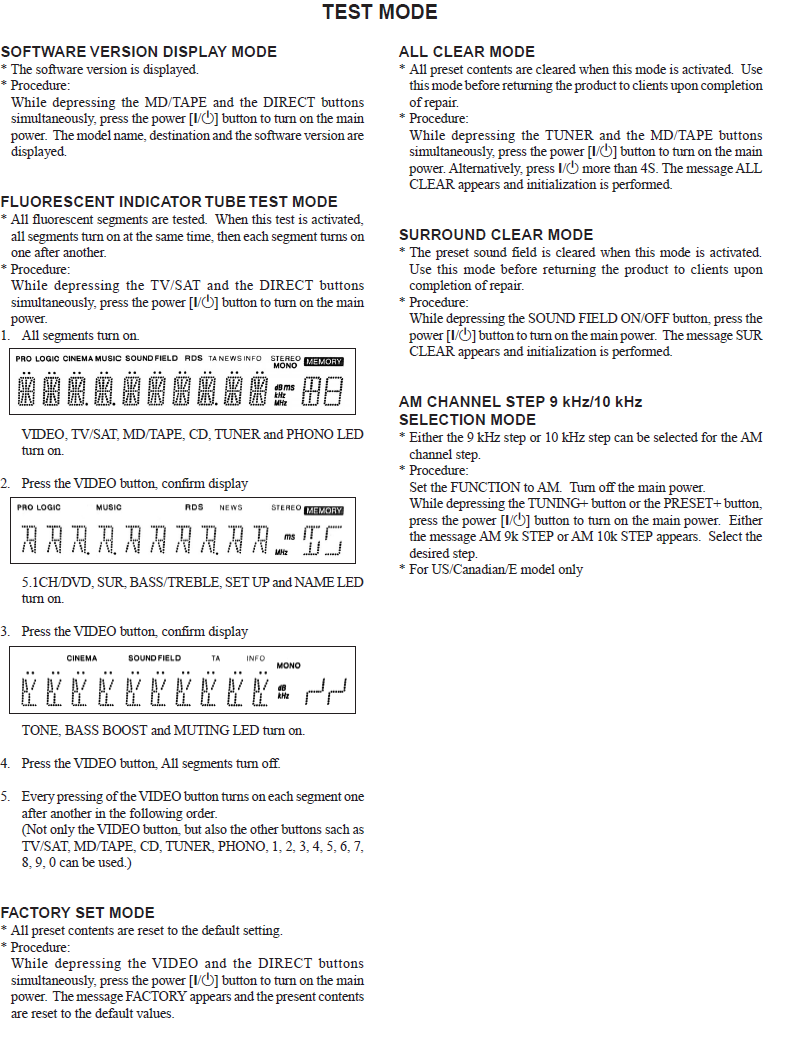

In de testfunctie kun je de toetsen testen of ze allemaal werken (helaas kun je niet zien of ze ook de goede waarde versturen)
Verder is (vergezocht, maar toch) een factory reset te proberen...
Deze had ik inderdaad ook al gevonden. Ik heb de complete service manual hier, maar daar staat niets over dit probleem in.
Helaas kunnen de testen niet uitgevoerd worden omdat hij daar niet op reageert.
