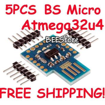

zijn er nog voordelen van deze 32U4 tov de 328? de specs zijn gelijk, alleen heeft de 32u4 standaard usb support zitten en de 328 niet.
want deze PCB vind ik wel leuk om eens wat speelgoed mee te maken die dan met de pc werkt

Voordelen? Geen FakeTDI232 of PL23doethetniet, mogelijkheid om 'm zich als wat anders dan een compoort te laten gedragen.
Edit: Je link wijst naar een andere dan je foto. (Handige formfactor maar minder pinnen)
