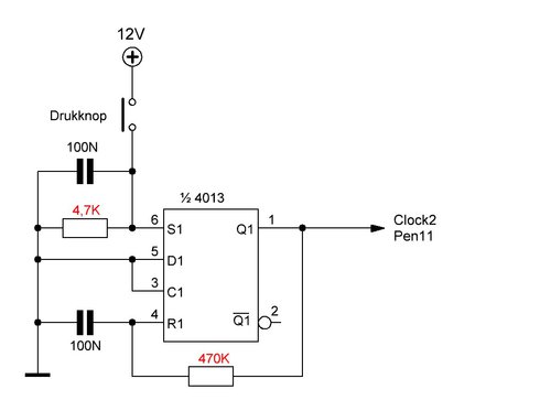

Volgens mij heeft een 4013 geen Schmitt-trigger ingang en ondanks dat ik een aantal passieve debouncing schema's heb geprobeerd is het lastig om de 4013 goed op een drukknop te laten werken.
Omdat de TS nog een flip-flop over heeft is daar wel een goede puls mee te maken.
Nice! Bedankt voor het testen.

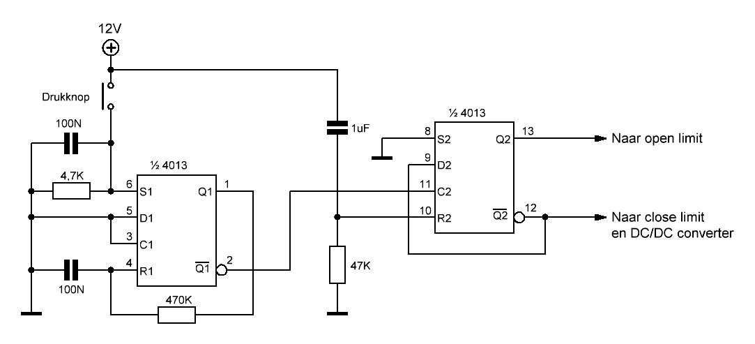

Hmm, nu hebben we de aanpassing gemaakt en het lijkt ook perfect te werken. Echter...
De schakeling werkt elke 5 seconden.
Dus drukken we de knop in, dan gaat het scherm omhoog tot aan de open-limit. Daarna stopt die ook. Maar na 5 seconden gaat het scherm weer omlaag. Na 5 seconden weer omhoog, enz enz enz.
Hebben jullie nog ideeën?
Je vraagt een flipflop, je krijgt een oscillator :)
hehe, indeed :P
het viel ons op dat het precies 5 seconden duurt.
halen we de condensator er tussenuit (100N op het laatste schema van Thevel), dan doet die er 10 seconden over.
Ik heb geen idee waar die 5 seconden vandaan komt, dus de flip-flop nogmaals gebouwd (echter zonder transistors etc.)
Op uitgang Q2 heb ik een LED gebruikt en de schakeling werkt zonder problemen, als de LED uit is dan blijft deze uit en als de LED aan is dan blijft deze ook aan.
Wat voor voeding gebruik je? zit daar geen "rotzooi" op?
Zit de 100N ontkoppel condensator wel dicht bij de voedingsaansluitingen van de 4013?
Het viel mij wel op dat de set ingang waar de drukknop op zit behoorlijk gevoelig was, met lange draden naar de knop kan dat problemen opleveren.
Het is beter om de weerstand te verlagen naar 4,7KΩ en er een 100nF condensator er over te plaatsen.
Met een "rottige" drukknop werden soms meerdere pulsen gegeven waardoor de flip-flop soms te snel schakelde.
Het verhogen van de weerstand aan Q1 naar 470KΩ lost ook dit probleem op.
Deze aanpassingen hebben echter niets met het "5 seconden probleem" te maken.
Hier de complete schakeling zoals ik hem getest heb.
Edit/
Tekenfoutje hersteld, heeft echter niets met de 5 seconden te maken.

Helaas lukt het ons maar niet om de schakeling naar behoren te laten werken.

Maar wat werkt er niet?
We hebben het printje zo gemaakt als op het schema.
Als we nou het motortje aansluiten, en op de knop drukken, dan werkt het ook goed.
Dus 1x drukken; scherm gaat omhoog,
weer 1x drukken; scherm gaat omlaag.
Het probleem zit 'm in de tijd na het drukken.
als we het scherm omhoog doen en we wachten dan (dus eigenlijk zou ik dan beginnen met navigeren :D), dan gaat het scherm na 5 seconden weer omlaag.
Na deze automatisch actie, gaat het scherm ook weer omhoog na 5 seconden, daarna weer omlaag, enz enz enz
Even voor de zekerheid, is de flipflop volgens dit schema gebouwd?

Helaas niet.
Hulp is alsnog heeeeeeeel erg welkom haha.
Om de een of andere reden krijgen we het niet stabiel.
Er is inmiddels veel gebeurd in mijn privé situatie waardoor ik er het afgelopen jaar ook niet meer naar omgekeken heb, maar wellicht is deze post wel het zetje in de rug wat ik nodig heb om het weer op te pakken.
Mede dankzij een ander topic is inmiddels duidelijk waarom de schakelingen met een 4013 bij jou niet goed werken.
De 4013 is verkrijgbaar als CD4013 of HEF4013 waarbij alleen de HEF4013 een Schmitt-trigger clock ingang heeft.
En daar kan het mis gaan, ik heb hier getest met de HEF4013 (waarbij het goed werkt) en als jij een CD4013 gebruikt gaat het mis.
Aha! Bedankt voor de uitleg.
Dat geeft de burger weer moed ;)
Dan ga ik dit topic weer helemaal doorlezen en een winkellijstje maken.
Dit project weer eens nieuw leven inblazen!
Wie weet, komt het na vier jaar toch nog goed haha :D
Ik ga het zelfde scherm bouwen...
Dacht dat er al een oplossing was maar helaas.
Ik zal aan de slag gaan met een pic
Wordt vervolgd...
