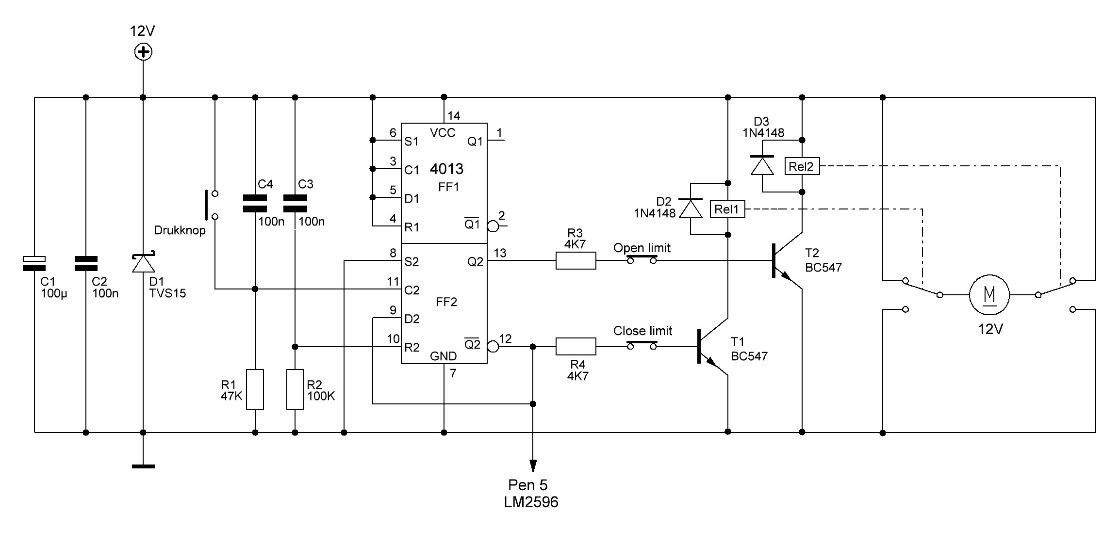

Heb even een eenvoudiger schema getekend.
Als je toch een converter met een LM2596 gebruikt kun je de ON/OFF ingang (pen 5 van het IC) gebruiken om de voeding van de TomTom te schakelen.
Scheelt weer een FET etc.
Pen 5 moet je op het printje los solderen en verbinden met pen 12 van de 4013.
Plaats C2 (100nF multilayer) zo kort mogelijk bij de voedingsaansluitingen van de 4013.
Zekering en aansluitingen van de converter staan niet op het schema, neem aan dat dit wel duidelijk is.

Yes! Cool, super bedankt voor het uitwerken.
Nog even een vraag, wat voor voordeel heeft het om de LM2596 te schakelen via de 4013?
Is het minder goed om beide in te laten schakelen als ik de auto op contact zet?
Absoluut niet bedoeld als commentaar, maar gewoon nieuwsgierig
Het scheelt weer een aantal componenten, is dus eenvoudiger, goedkoper en er kan minder stuk gaan.
De ontwerper van dat ding zag al aankomen dat iemand 'm aan en uit wilde zetten, aangestuurd door logica
In jouw geval kan dat mooi want de logica heb je al. bovendien hoef je vanuit de logica nu alleen maar een klein signaal naar die regelaar te jagen ipv dat je de volledgie stroom gaat schakelen zoals in het schema van Jan. Niks mis mee hoor, dat was ook prima te doen, maar nu je een "enable" ingang voorhanden hebt, grijp de kans.

Dit is het uiteindelijk geworden:
[edit]
Ik zal de bovenste foto een beetje toelichten:
Rechts zie je twee jumpers op de connectoren zitten, die zijn de drukknoppen die het open-limit en close-limit moeten verzorgen.
De Connector naast die twee, is de connector voor de drukknop. Die zorgt dus voor de open-close omschakeling.
Dan aan de linker kant, zit boven een 2-pin connector wat de aansturing van de loading-motor is.
De overige connectoren die met vijf stuks naast elkaar zitten, zijn de plus & min, met usb plus & usb min inclusief een extra pin die naar de DC/DC converter control-pin gaat.

Hmm, de schakeling werkt toch niet zo perfect als we gehoopt hadden.
Waarschijnlijk doe ik iets niet goed, hopelijk kunnen jullie me de juiste weg op wijzen.
Ik zal de werkwijze uitleggen, misschien helpt het
Een vriend van me kan goed solderen en bood aan me te helpen met het fabriceren van de print.
Ik had hem de laatste versie van de layout gegeven, dat heeft hij nagetekend in een programma waarmee hij ook de print-layout kon genereren.
Helaas lukt het niet via dat programma om een mooie print in elkaar te zetten, en is hij zelf (aan de hand van de layout vanuit het programma) aan de slag gegaan.
Daar is de huidige layout uit voortgekomen (wat we dus nu op de foto hebben gezet)
Het enige waarbij hij heeft afgeweken tegenover de 'originele' layout, is de flipflop schakeling van het IC.
"Wij" hebben Set2/Data2/Clock2/Reset2/Q2/Q2- gebruikt, hij had er voor gekozen om Set1/Data1/Clock1/Reset1/Q1/Q1- te gebruiken.
Volgens mij mag dat geen probleem geven, maar de rest hebben we helemaal volgens het schema gedaan.
De schakeling flipt (en flopt vooral) als volgt;
Het scherm staat omlaag
dus close limit is ingedrukt en open limit is niet ingedrukt
We drukken 1 keer op open/close (drukknop)
Het scherm gaat omhoog (verbreekt hiermee close limit) tot de open limit ingedrukt wordt, dan stopt de motor zoals verwacht.
Daarna drukken we weer op open/close (drukknop)
Het scherm begint omlaag te gaan, tot we de drukknop los laten.
Bij het los laten van de knop flipt (of flopt) de schakeling direct weer om, zodat het scherm weer omhoog gaat.
Vanzelfsprekend stop het scherm als de open limit ingedrukt is.
Het IC is niet stuk, we hadden er eentje extra besteld en met die andere hebben we dus hetzelfde effect.
Die vriend van me wat me heeft geholpen, heeft vandaag met een testbord de schakeling nog eens na willen bootsen, echter kreeg hij toen hetzelfde resultaat.
We zien duidelijk iets over het hoofd, of we zijn iets vergeten ofzo, maar we weten niet wat?

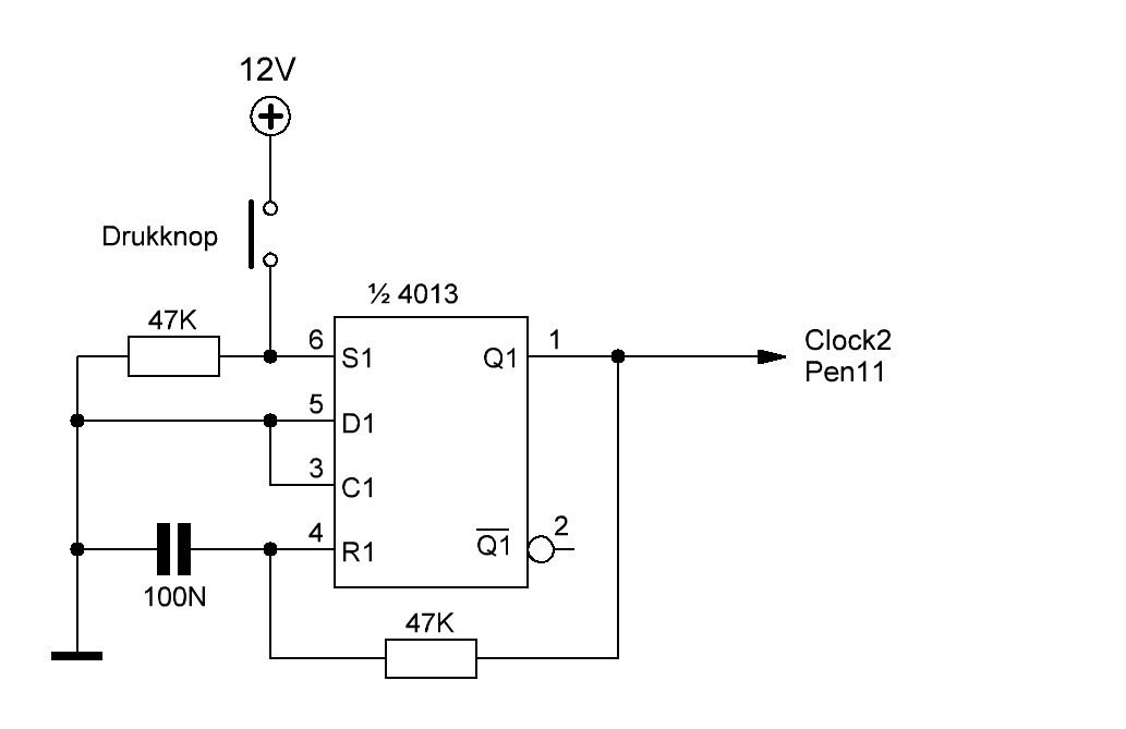

Het probleem in je schema zit hem in de drukknop aan de clockingang.
De 4013 verwerkt de pulsen pulsen van de drukknop slecht, heb het even getest, de uitgang blijft constant "hangen" het werkt dus waardeloos.
Gelukkig heb je nog een flip-flop over waarmee je een mooi pulsje kunt maken.
Heb het ff getest en het werkt prima, enne... je hebt slechts één extra weerstandje nodig.
