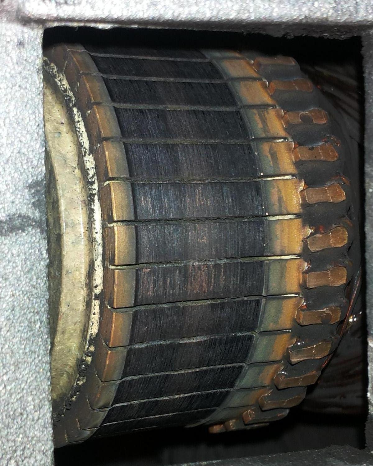

De trommel in de AEG lavamat 6350 komt niet meer in beweging. Machine 'draait' netjes z'n programma af. Water erin, verwarmen, water eruit. Maar geen draaien, centrifugeren, nope.
Echt nieuw is het ding niet te noemen, maar nooit klachten gehad. Koolborstels dus eens bekeken. Dat had ik misschien beter eerder kunnen doen (zie foto). Maar ja, wie gaat dat nou preventief doen?
Nou kost een setje koolborstels een tientje, dat is het probleem niet. Maar mocht het raadzaam zijn om nog iets aan die collector te doen, behalve schoonblazen met perslucht, dan lijkt me dat wel nuttige info. Ik las in andere topics mbt borstelmotoren al eea over het niet gebruiken van schuurpapier;-) Polijstpapier (al dan niet icm draaibank) werd wel geopperd.
Iemand een goede tip?
Anoniem
Deze collector ziet er zeker niet fraai uit.
Normaal gesproken gebruikt een wasmachine de collector met koolborstels alleen om te centrifugeren. Gedurende het wassen zou de motor gewoon moeten draaien. De was had dus gewoon gewassen moeten zijn, alleen het centrifugeren had hij moeten overslaan.
Ik ben bang dat er meer aan de hand is.
Is dat probleem plotseling gekomen? Zo ja: dan vermoed ik eerder een slecht relais of ander schakelcontact.
De collector ziet er wel aardig versleten uit, maar ik denk dat dat niet plotseling een probleem geeft maar juist een geleidelijke verslechtering van de motorkracht oplevert.
Ik zou de collector niet schuren tot je weet wat het probleem veroorzaakt. Eventueel koolborstels vervangen en die de juiste vorm geven als ze dat niet af fabriek hebben.
Als je de juiste koolborstels hebt zou ik deze gewoon monteren en kijken of het werkt. Tijdje laten draaien, paar wasbeurten en dan opnieuw de collector inspecteren. Als dat zonder vonken werkt, niets meer aan doen.

Gezien de foto moet deze eigenlijk in de draaibank, mits er nog genoeg lamellen koper opzit. Gewoon nieuwe borstels zullen snel kapotvonken

Als ik die collector zo zie (ik schrok pas echt van de foto), verbaast het mij ook dat die machine er 'vrij plotseling' mee stopte. 'Vrij plotseling' is trouwens dattie de keer ervoor niet bleek te hebben gecentrifugeerd, maar het is niet duidelijk of 'ie toen eigenlijk wel gewassen heeft. Zal eens aan de -inmiddels droge- handdoeken snuffelen.. Nou is het wel zo dat hier niemand het hele wasprogramma lang naar dat apparaat zit te loeren, dus matige motorprestaties zijn misschien nooit opgemerkt.

Als je het goed wilt doen, dan moet er van de collector in een draaibank een stukje afgedraaid worden (met mesbeitel) tot hij over de hele breedte weer vlak is, hierna even een fijn stukje schuurlinnen dubbelvouwen en met de vouw tussen de lamellen van de collector doorhalen om de gleufjes braam en koper vrij te maken. Daarna monteren met nieuwe koolborstels. Mijn opa wikkelde en repareerde elektromotoren voor zijn beroep, ik heb dit talloze malen zo gezien

Verder vind ik het nog wel meevallen met die collector, ik heb ze veel erger gezien. Afdraaien is inderdaad beter maar je moet er wel iemand voor vinden of zelf een draaibank hebben.

De collector kun je gerust met een fijn schuurpapiertje schuren dat is echt geen probleem mits het maar heel fijn schuurpapier is (korrel 180). Al is heel voorzichtig afdraaien nog mooier maar dan moet je wel weten wat je doet anders kun je je hele collector slopen.
Nieuwe koolborstels moet je inschuren, dit doe je door het schuurpapier omgekeerd op de collector te leggen en dan 1 koolborstel te monteren en het schuurpapier aan de andere kant heen en weer te trekken, hierdoor vormt de borstel zich weer naar de collector.
De groefjes tussen de lamellen kun je ook voorzichtig met een mesje uitkrabben.

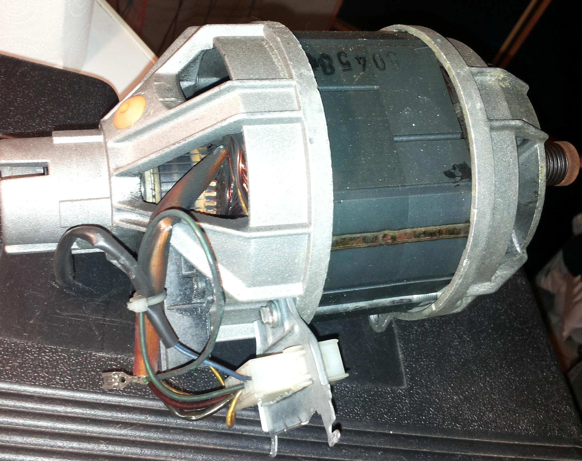

Ik heb een voorzichtig begin gemaakt met die collector. Ik had hier gelukkig nog wat slijp-attributen. Fotoos volgen (als ik het niet verpruts tenminste;-)
Moet klusje nu onderbreken tbv bezoekje aan schoonouders. Terwijl ik straks een overdosis eieren weg zit te kauwen, kan schoonmoeders Miele mooi aan de slag, dus gauw even een overmaatse tas vullen voor vertrek

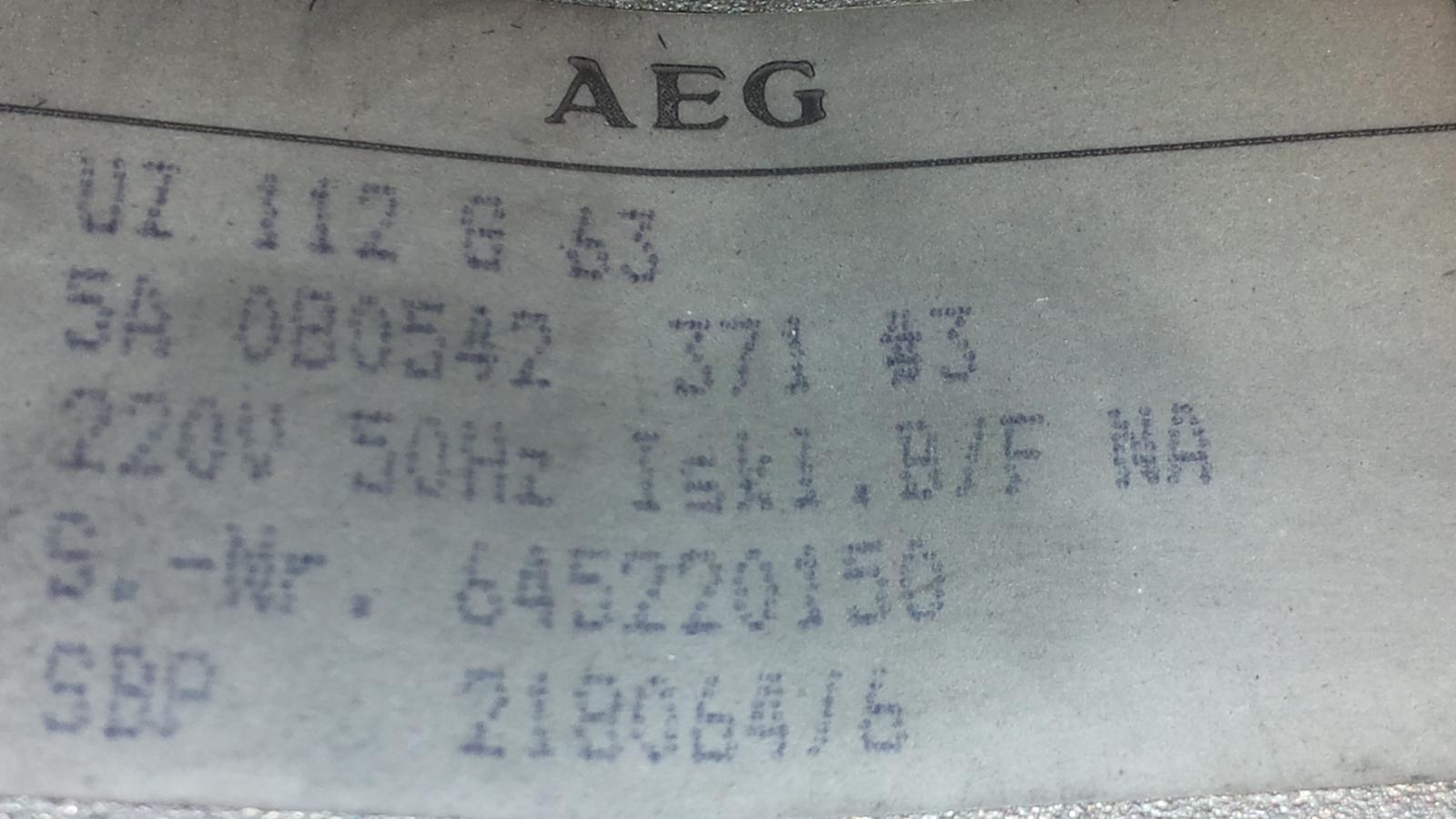

Wel nog een laatste vraag (voor nu) aan aanwezige specialisten: Nu ik toch daadwerkelijk een beetje mijn best aan het doen ben met dat ding is het misschien verstandig ook nog wat aandacht te besteden aan het type koolborstels dat erin gaat. Die wil ik vanavond bestellen.
Aan andere kant kan ik ook besluiten de 'betere' (waarschijnlijk duurdere) borstels pas te bestellen als de hele toestand straks ook echt weer werkt. Maar zeker wel handig om nog een goed advies te krijgen. Het gaat om een AEG Lavamat 6350.
Hieronder een plaatje van de motor.
