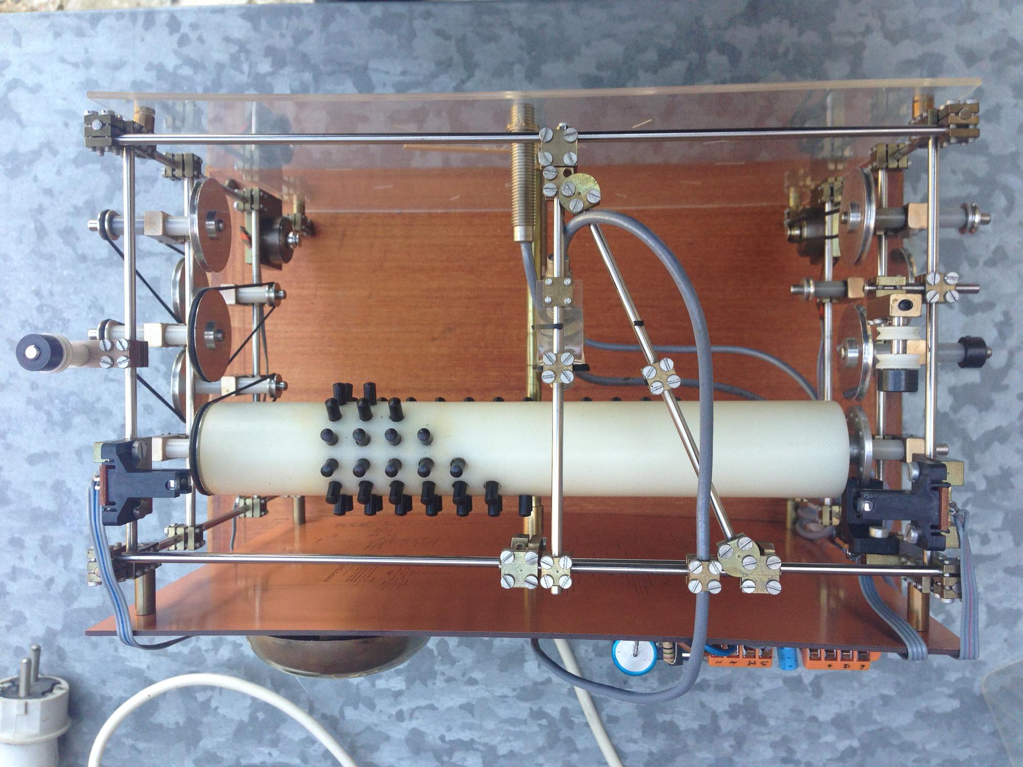

Aangezien ik op het web niets over deze klok heb kunnen vinden
is mijn hoop op jullie gevestigd.
Het betreft hier een klok die blijkbaar ter ere van het 40 jarig jubileum van Philips is uitgebracht.
Het uurwerk werkt op een batterij en de bel werkt op netstroom. De bel wordt in werking gezet zodra de grote wijzer over een sensor gaat. Halve uren 1 slag, hele uren het aantal slagen van dat uur.
Tenminste, dat zou zo moeten zijn, aangezien de witte rol met zwarte noppen van 1 t/m 12 gaat.
Bij het halve uur slaat de bel, dit werkt goed. De hele uren werken niet omdat er een aantal snaren ontbreken.
Mijn vraag is of iemand mij meer over deze klok kan vertellen.
Met name hoe de snaar moet lopen die de arm van links naar rechts moet bewegen.

Leuke klok! Lijkt mij iets wat bij het vroegere Nat.Lab of bij CFT is gemaakt op wat "vrijdag middagen".
Maar ter ere van het 40-jarig jubileum van Philips kan niet. Philips is begonnen in 1891, dus het 40-jarig jubileum was in 1931. Toen was de transistor nog niet uitgevonden.
Misschien is het gemaakt ter ere van het 40-jarig jubileum van een medewerker.
In 2014 heeft Philips zijn 100 jarig bestaan gehad (soort van gevierd).
1914+40 zou dan 1954 zijn.
het schema heeft 1981 erin staan, dat zou ik eerder geloven want die sensoren waren er in 1954 nog lange niet. ook de grothe bel en losse stekker doen 80's aan. miss voor iemand gemaakt welke met die machine op dat schema werkzaam is geweest en toen 40 jaar bij de zaak was.. metaalbewerkers hadden ze zat bij philips, dit bouwen was goed mogelijk, zeker als het een hoge pief betrof..
De print komt zo te zien uit de jaren 80.
De klok is zo aan het tekeningnummer met 8122 te zien door de algemene EBM (CFT Engineering, tegenwoordig wellicht VDL Enabling Technology) gefabriceerd, en op zeker half jaren '60 of later omdat ze voor die tijd niet zulke nummers gebruikten. Omdat er zelfs geen printontwerp gemaakt is, vermoed ik dat het een one-off is. Aan de bel te zien jaren '70/'80.
Edit laatste foto gemist: 1981 dus, naast het tekeningnummer staat gewoon een datum, ook al is die tekening niet van de klok.
Ik verwacht een beetje dat het een cadeau voor een jubilaris geweest is. Mogelijk een ontwerper of tekenaar die een persoonlijke band heeft met de tekening of het apparaat op de tekening.

Het klopt inderdaad dat die snaar verkeerd zit, maar als ik hem op de poulie leg dan draait de motor niet meer, dus deze snaar is net te kort. Deze snaar is wel hetzelfde als de 4 snaren aan de rechterzijde, maar is verder nergens te gebruiken waar er een mist.
Hier mist er een (rood)
Deze rode zou dezelfde maat zijn als de andere rode, mits ik het goed getekend heb uiteraard.
En dan gaat ie van rood naar geel en van geel naar blauw en van blauw naar groen als ik het goed heb?

En maar weer op de snaren terugkomend :
Op 21 april 2015 12:25:58 schreef TYPE ONE:
Dat lijkt de meest logische oplossing.

Het lijkt me da de polyes er zijn om telkens de snelheid te verlagen. De bovenste rol moet immers het langzaamste draaien, even snel als de kleine wijzer.
Dus van de motor naar een grotere schijf, de andere kant van de as heeft een kleine schijf, die gaat weer naar een volgende grote schijf enz.
Het plaatje met de ene rode getekende snaar lijkt me de oplossing

In de jaren 80 werkte ik bij Johan de Witt oftewel Philips Dordrecht en heb ik meegewerkt aan de bouw van deze klok.
De klok is gemaakt voor een jubilaris Jan Teunissen genaamd zie ook zijn naam op de tekening op de achtergrond.
Het ontwerp op de tekening was van een krimpfolie machine om de rotor van een video of CD motor te voorzien van krimpfolie tape die vervolgens met hete lucht werd verwarmt.
De jaartallen aan de rechterzijde van de tekening zijn de revisie datums van de tekening.
De achterwand van de klok is gemaakt van Pertinax een in die tijd veel gebruikt materiaal van geperst papier wat naar het ziekenhuis rook bij het bewerken door de fenol-formaldehyde-kunsthars in het materiaal.
De witte rol is gemaakt van Delrin
De wielen en snaren waren allemaal standaard onderdelen die veel werden gebruikt bij het bouwen van machines en lopende banden voorloper van het latere VTS systeem.
