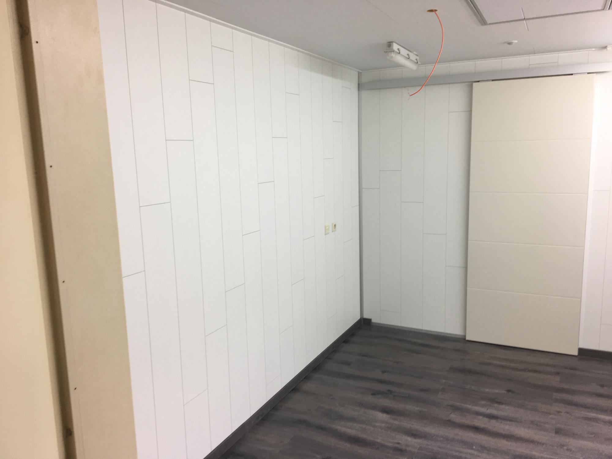

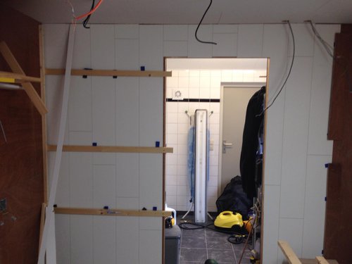

Bij deze dan, de "Very before", "Before" en "After" state.
Morgen met werkbank.
Mooi Bram.
Bij deze: Je kan bij mij aan de slag! Wel graag iets sneller opleveren dan 4 jaar :-)

@prosman, ik heb je systeem met laminaat op de muur al wel eerder voorbij zien komen. Het lijkt me dat het geluid allemaal wel erg hard klinkt omdat het zo hard is? Ik vroeg me af hoe je het hebt vastgezet? Met spijkertjes in de groef van het klikgedeelte?

Ziet er goed uit Bram. De werkbank moet je eerst nog in elkaar zetten, dat is een soort van bouwpakket. Ze zijn wel zwaar en stevig, ik ben er zeer te spreken over.
Dat laminaat tegen de want staat wel netjes, was dat nog veel werk?

Valt wel mee qua geluid. Zelf werk ik in een kantoortuin met flexplekken waar de wanden ook vrij hard zijn.
Qua werk valt het ook wel mee, wat ik doe bij de grotere wanden is dat ik de planken eerst op de grond in elkaar zet tot ze de complete wandhoogte hebben (max. 3 stukken). Aan de achterkant even op de naden fixeren met een stukje gaffa tape. Zo maak ik een plank of 10 klaar.
Vervolgens een paar dotten siliconen/montagekit combi (te koop bij Action onder de naam "All-in-one"). Dan de eerste plank vastzetten, met een stukje hout klemmen tot hij vastzit en dan de volgende planken er bij aan zetten en opletten dat het niet bol gaat staan, eventueel een lat er overheen zetten.
In het begin had ik wat schrik voor eventuele krimp-rek maar een kennis van me heeft het al jaren in de huiskamer / keuken zitten, en blijft mooi.
Groeten, Bram

P.S. Je "very before" werkplekfoto vindt ik er ook wel erg gezellig uitzien. Zou ik me thuis voelen :-)
