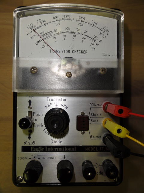

Van forum gebruiker kweenie kreeg ik deze mooie transistor tester samen met een aantal decade banken die ik later zal laten zien.
Het is een Eagle International TT.145 die ook is verkocht als TTC C3022, Alcron 22, Noris HM-70 en Reace LB-1. Hij is gemaakt in Japan rond begin 1970. De handleiding is hier te vinden. Ik zag op de site van Fred101 dat hij er ook een heeft.
Hij was een beetje vies aan de buitenkant, maar dat was met een sopje snel opgelost en nu glimt hij weer. De 4 schroeven ontbraken maar gelukkig had ik nog mooie nieuwe met het speciale schroefdaad wat nodig was.
http://www.uploadarchief.net/files/download/dsc09375_cleaned.jpg

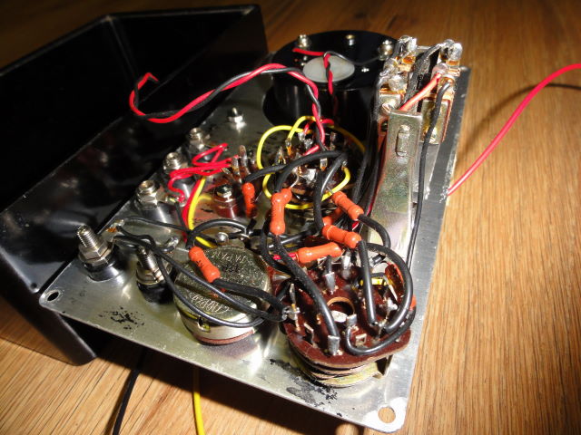

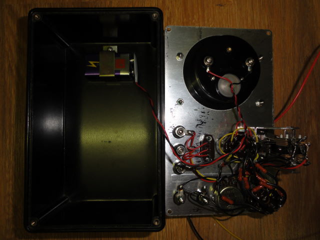

Van binnen ziet het eruit als een zelfbouw instument. Een lekkere spagetti van draden en weerstanden met kousjes erom. Het geheel draait op een 9V batterij. De schakelaars waren een beetje vies maar na een schoonmaak beurt werkt alles weer prima.
http://www.uploadarchief.net/files/download/dsc09372_cleaned.jpg
http://www.uploadarchief.net/files/download/dsc09373_cleaned.jpg
De bediening gaat zoals een oude analoge ohm meter, waarbij in de stand ADJ de meter op 'max' wordt gezet. Diodes kunnen ook gemeten worden in sper en geleiding. Het is echt een mooi apparaat.

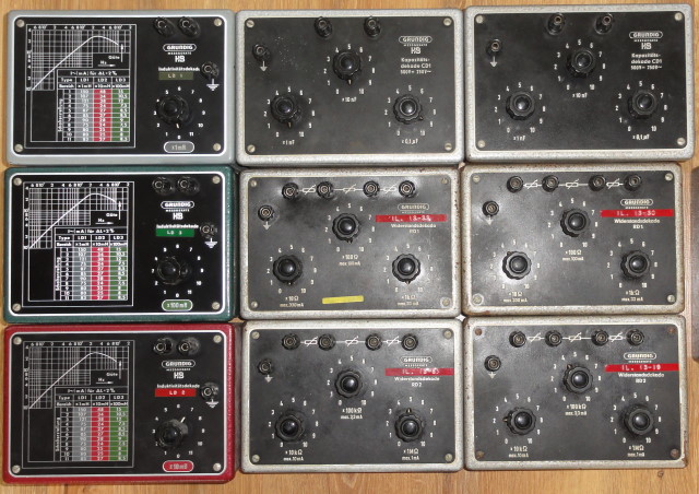

Hieronder een collectie decade boxen van Grundig Hartmann&Braun. Ik wist al dat Grundig service meetapparatuur maakte voor voornamelijk TV reparatie, maar ik had nog nooit van Grundig H&B gehoord.
Het zijn in totaal 9 boxen die er zo uitzagen toen ze net binnen waren gekomen:
http://www.uploadarchief.net/files/download/dsc09366%20(1)_cleaned.jpg
De set bestaat uit:
2x Widerstandsdekade RD1 (1Ω .. 11,1kΩ)
2x Widerstandsdekade RD2 (10kΩ .. 11,1MΩ)
2x Kapazitätsdekade CD1 (1nF .. 1µF)
1x Induktivitätsdekade LD1 (1mH .. 11mH)
1x Induktivitätsdekade LD2 (10mH .. 110mH)
1x Induktivitätsdekade LD3 (100mH .. 1,1H)

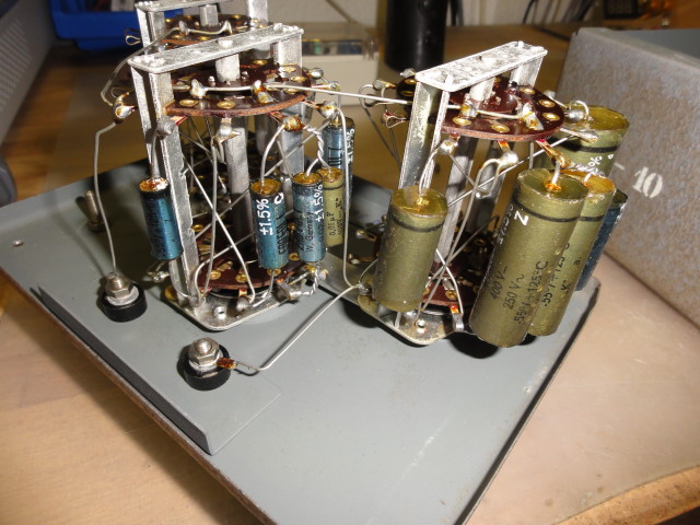

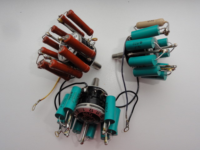

Van binnen ziet de CD1 er zo uit:
http://www.uploadarchief.net/files/download/dsc09381_cleaned.jpg

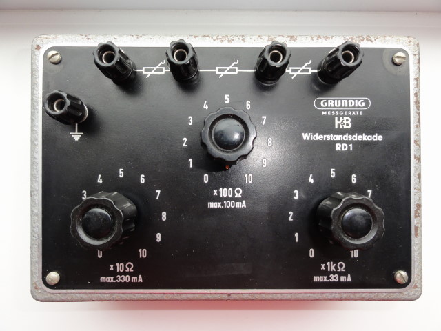

2 boxen (een RD1 en RD2) hadden mechanische schade zoals ook in het midden van de 9 boxen foto te goed te zien is. Gelukkig was de inhoud nog heel.
De weerstanden van de RD1 konden gemakkelijk worden verwijderd:
http://www.uploadarchief.net/files/download/dsc09435_cleaned.jpg
Met een rubber uitduik hamer heb ik het front paneel en de behuizing helemaal weer goed gekregen en toen kon alles er weer in. Ter vergelijking dit was de box met de gele stikker hierboven:
http://www.uploadarchief.net/files/download/dsc09436_cleaned.jpg
De hele set heb ik goed schoon gemaakt van buiten en bij de RD1 en RD2 heb ik ook de roest er vanaf geborsteld. Van binnen zag het er allemaal nog nieuw uit.
Hoewel het allemaal oud spul is, werkte alles nog prima. Ook zijn ze nog allemaal binnen spec van 1% 2% (edit: specs ontvangen).
Ik ben er zeer blij mee en vooral dat het L, C én R decaden zijn.

De condensator en spoel decades zijn echt een kunst stukje van opbouw in de binnenkant. Het zijn voor mij de eerste decades die ik nu heb, dus een goede start.

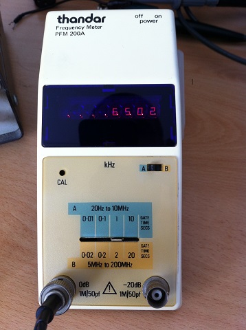

Al een poos geleden gratis gekregen, maar nu pas echt eens goed bekeken, een schattig klein frequentietellertje.
Het is een Thandar PFM 200A frequentietellertje.
http://www.uploadarchief.net/files/download/thandar_pfm200a_thumb.jpg
klik voor groot
Het display is werkelijk prachtig en komt op foto niet tot zijn recht. Het zijn van die ouderwetse rekenmachinecijfertjes achter een intens paars afdekglaasje.
Vreemd genoeg branden alle decimale punten, ik moet nog even op zoek of dat zo hoort, of dat er ergens een defect in zit. De frequentie aanwijzing is verder prima in orde, al is de resolutie beperkt.
Heb je hem al open gehad ? Mogelijk vind je daar meer overeenkomsten met een rekenmachientje.
Hij lijkt hier namelijk verdacht veel op, een Micronata (made by Sinclair)
Dat frontpaneel is echt van een calculator.
http://www.pa4tim.nl/wp-content/uploads/2012/11/micronta.jpg
[Bericht gewijzigd door fred101 op (14%)]
De behuizing blijkt inderdaad ook te zijn gebruikt voor onder andere de Oxford serie rekenmachines van Sinclair.

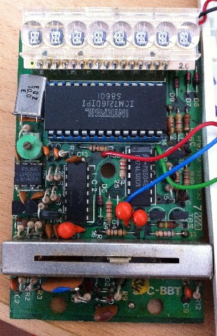

De binnenkant is verder niet heel spectaculair, de bekende Intersil ICM7216 en een handvol through-hole grut.
http://www.uploadarchief.net/files/download/thandar_pfm200a_inside_thumb.jpg
klik voor groot

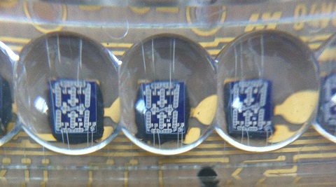

Het display in close-up:
http://www.uploadarchief.net/files/download/display_thumb.jpg
klik voor groot
Ik ga 'm in ieder geval even goed schoonmaken, doorsolderen, IC voetje reinigen en dan eens zien of de decimale punt nog raar doet. Lijkt me prima reparabel, als het IC nog goed is.

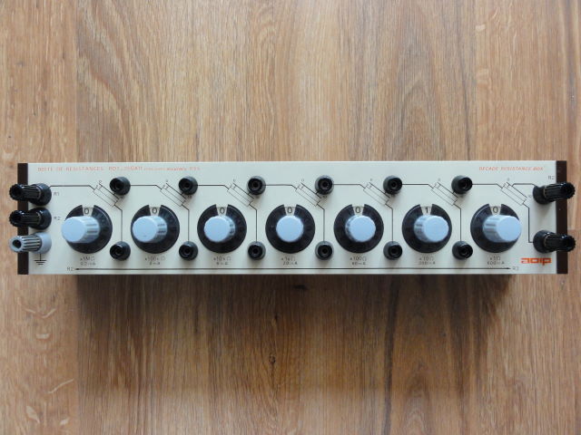

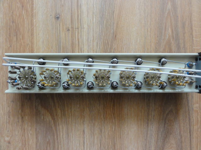

Na het zien van de mooie decade bank van het Finse EKF-Systems van gebruiker Hewlett, ben ik op zoek gegaan naar een soortgelijk exemplaar.
Helaas heb ik die niet gevonden, maar op de Friedrichshafen HAM Radio beurs vond ik wel een 0.5% exemplaar van het Franse AOIP die er wel op lijkt. Hij is van het type RD7_05GA11 en heeft de kleuren van Keithley uit de Jaren 80 (AOIP heeft rebadged Keithley apparatuur verkocht).

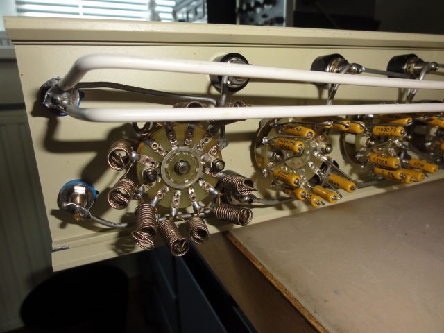

Het is een super mooi gemaakt apparaat en tijdens de beurs kon ik heb snel testen. Thuis gekomen heb ik heb helemaal gecontroleerd en getest en gemeten en hij is nog helemaal in spec. Ik heb geen idee wat Hewlett voor zijn exemplaar op Rosmalen heeft betaald, maar deze AOIP vond ik nog net betaalbaar voor wat het is.
http://www.uploadarchief.net/files/download/dsc00487_cleaned.jpg
http://www.uploadarchief.net/files/download/dsc00485_cleaned.jpg

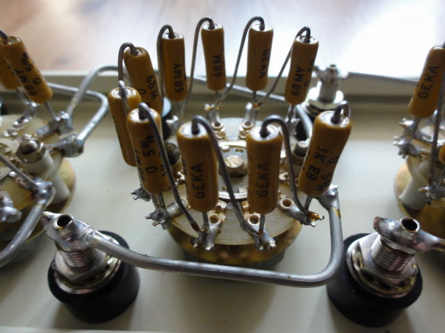

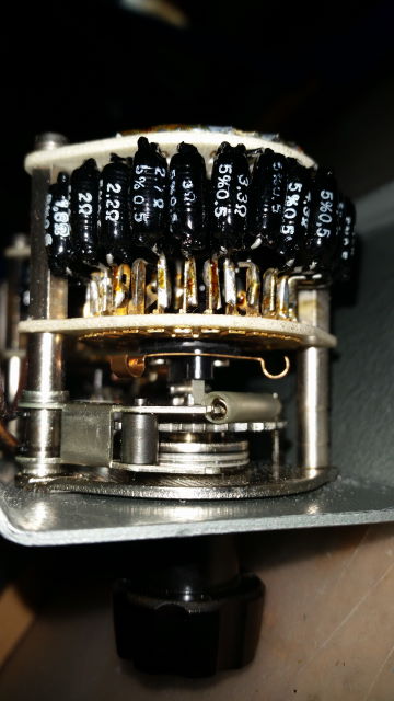

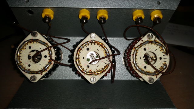

Wat foto's van de gemonteerde weerstanden
http://www.uploadarchief.net/files/download/dsc00484_cleaned.jpg
http://www.uploadarchief.net/files/download/dsc00486_cleaned.jpg

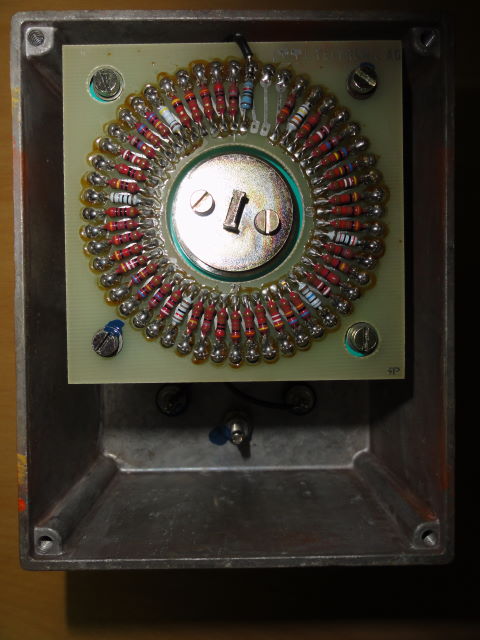

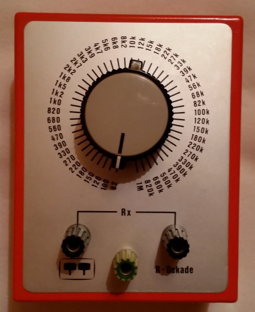

Verder vond ik nog een oranje E12 decade van een (nog) onbekend merk het Zwitserse merk Teltronic AG:
http://www.uploadarchief.net/files/download/20150626_232402%20(1)_cleaned.jpghttp://www.uploadarchief.net/files/download/dsc00488_cleaned.jpg
Weet iemand wat voor merk deze is? (hij zal wel uit het onderwijs komen gezien de oranje kleur). Het merk stond aan de binnenzijde van de behuizing op de PCB.
Ha die Flash. Je bent in Friedrichshafen geweest, deze beurs staat al jaren bij mij op de agenda maar ik ben er nog nooit geweest (ik heb jaren, niet zo ver daar vandaan, in München gewoond.... hi). Komt nog wel een keer :-)
Mooie decaden bank, altijd handig om er eentje op de plank te hebben liggen. Ik weet niet meer wat ik in Rosmalen voor mijn EKF decade bank betaald heb, meer dan een paar tientjes kan het niet geweest zijn/dat is wat ik er nu voor zou betalen. Volgens mij was het een deal samen met een paar nieuwe Tek probes. Maakt ook niet uit, bankje is in prima conditie en is helemaal binnen spec.
Bedankt voor je reactie. Die EKF bank van jouw is super mooi én 0.1%. Mijn AOIP bank is maar 0.5% en heeft een paar extra bussen rond elke decade.

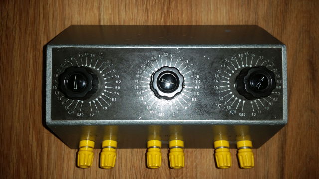

Nog een decade die ik op Friedrichshafen vond voor héél weinig geld. Misschien kwam dat omdat één van de banaan bussen verbogen was. Nadat ik hem heb open kunnen maken (wat een hele klus is gezien de ingewikkelde constructie), kon ik de behuizing weer uitdeuken en zie je er niks meer van.
Alle standen werken ook weer perfekt, deze lopen van 0.82Ω tot 1200Ω. Ik heb geen idee wat voor merk het is, er is geen enkel merk teken ook niet binnen het apparaat. Tot 47Ω worden 0.5% weerstanden gebruikt, daarboven 1%.
http://www.uploadarchief.net/files/download/20150708_205625_cleaned.jpg
http://www.uploadarchief.net/files/download/20150707_222309_cleaned.jpg
http://www.uploadarchief.net/files/download/20150707_222218_cleaned.jpg
Weet iemand het merk ?
Lijkt op LB, maar weet het nog niet zeker.
Hi Flash2b,
Ik heb de indruk dat je Fred van zijn troon wilt gaan stoten ;-)
Leuk ding, het lijkt er op dat er Philips knoppen op zitten.

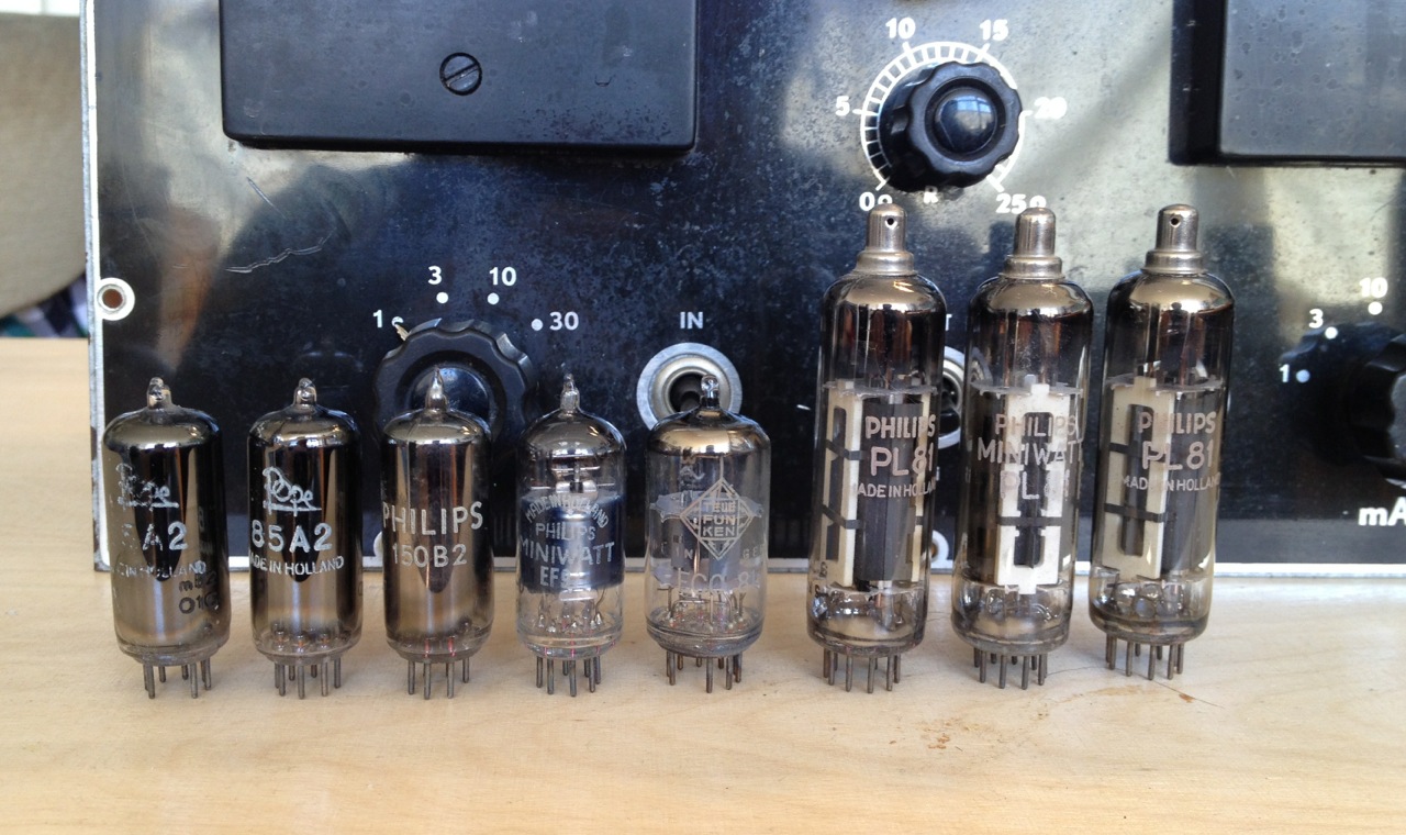

Bezetting: 2x 85A2 spannings stabilisator, 150B2 stabilisator, EF91 en ECC81 en de eindtrap gevormd door 3x PL81 parralel.

@blackdog
Knoppen lijken idd Philips, maar de H&B decade boxen die ik eerder heb laten zien hebben dezelfde knoppen. Ik vermoed nog steeds dat het iets Duits is. Gezien de prijs van een precisie weerstand was dit echt een koopje.
@Gadget_inc
LB? heb je een link ?

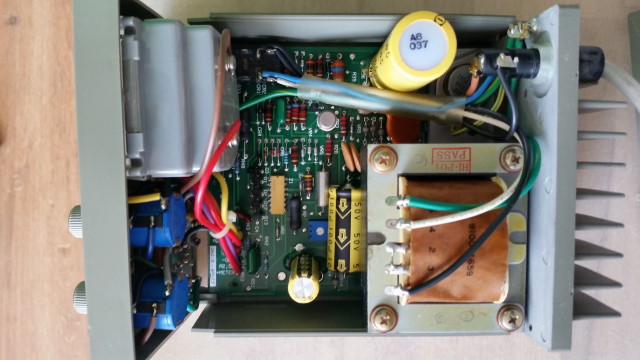

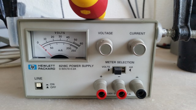

Omdat hij toch open moest, show ik hierbij mijn laatste aanwinst uit Friedrichshafen. Het is een HP 6218C 0..50V en 0..200mA voeding. Specs staan hier en manual staat hier.
Het leuke van deze voeding is dat als er drie naast elkaar zet, ze in één 19" kast passen. Verder zijn ze stapelbaar als een LEGO steen (de voetjes passen in de holletjes in de deksel). HP heeft deze voedingen lang geleverd en mijn 'C' versie is gemaakt in Korea (dat had ik niet verwacht).
Omdat er een (kleine) barst in de zijkant zit zat heb ik hem moeten lijmen. Deze baby voeding ziet er zo uit:
http://www.uploadarchief.net/files/download/20150711_134224_cleaned.jpg

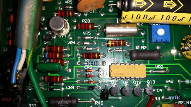

Van binnen géén enkel IC, wel een weerstand array van DALE:
http://www.uploadarchief.net/files/download/20150711_131354_cleaned.jpg
http://www.uploadarchief.net/files/download/20150711_131457_cleaned.jpg

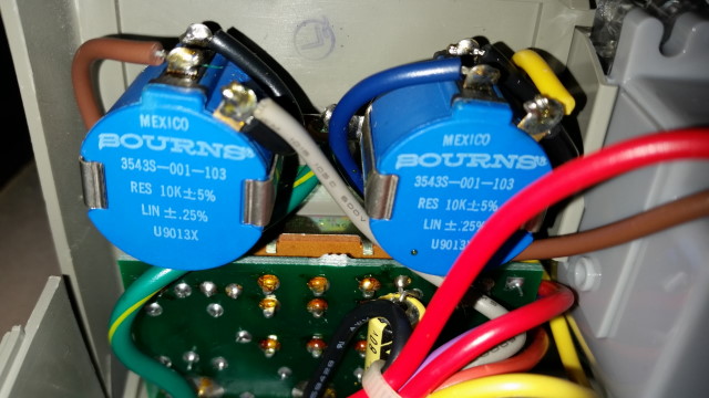

Ook de potmeters werkte nog prima en zijn van BOURNS:
http://www.uploadarchief.net/files/download/20150711_131716_cleaned.jpg
Mijn exemplaar is van 1990 en heeft option 028 zodat hij voor 230V AC geschikt is maar dat was eventueel ook zelf aan te passen. De main power transistor is een Motorola 1854-1017 uit Mexico equivalent met een 2N3055 of 2N3771/3772.
Ben super blij met deze compacte voeding die erg mooi regelt. Misschien heeft iemand de Service Manual van het 'C' model (6212, 14, 16 of 18) want op internet is alleen het 'B' model te vinden.
