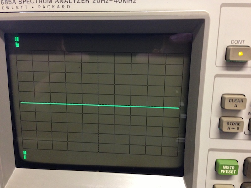

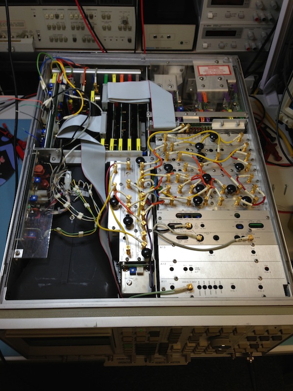

Tijdje geleden tegelijk met de radiomarkt in Beetsterzwaag heb ik onderweg naar het noorden ergens in Drente een HP3585A LF spectrum analyzer van markplaats gevist. Analyzer was defect, dat was mij bekend en de prijs was er ook naar. Bij het inschakelen bleek er wat weinig op de CRT te staan.
closup, helemaal niks dus
de inhoud, typisch HP met een paar extra draden links

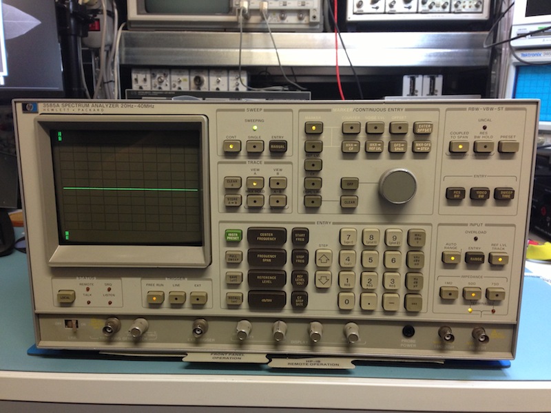

Zowel de readout als de graphics werkten niet. Deze analyzer is digitaal maar het video circuit is een hybride, deel digitaal deel analoog. Voor veel HP apparatuur heb ik riserboards zodat je aan de printen kunt meten, helaas voor deze 84 pen printen heb ik ze niet. Met een beetje kunst en vliegwerk, lees draden solderen en daar de scoop op zetten bleek er na wat schema kijken en meten een fout in een sample en hold circuit te zitten met een defecte Siliconix SD214 mosfet. SD214 is een speciale fet met een vierde aansluiting voor de body/substraat zodat je met een negatieve bias spanning het body diode effect tegen kunt gaan en de mosfet een bijna ideale schakelaar wordt. HP paste dit truukje vaker toe en ik heb gelukkig redelijk wat van die mosfets op voorraad. Helaas bleek ook nog een analoge switch LF13332 defect, deze is wat lastig te krijgen maar dat is in Amerika toch gelukt. Zie hieronder de defecte onderdelen met een deel van het schema van het defecte A64 bord.

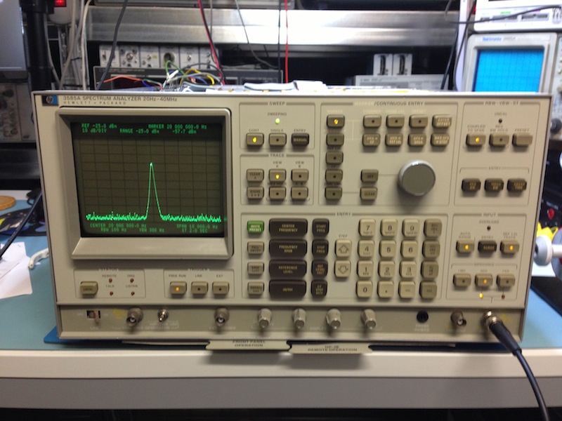

Ding-dong. Vandaag had ik een thuiswerkdag en het was een mooie dag, UPS stond op de stoep met een doos met daarin LF13332 switches. Toch maar even voor het slapen gaan de desoldeer/soldeerbout aangezet en het IC gewisseld. Zie resultaat, een werkende spectrum analyzer
Machine is nog niet helemaal klaar, de potmeter voor de tracking generator output gaat wat stroef en de ingebouwde graticule verlichting werkt niet, deze wordt met een speciale flood gun in de CRT gemaakt waarbij de CRT lichtgoen op moet lichten maar daar is een spanning te laag. Iets voor later, eerst maar even een tukje doen.
Over de HP3585A reparatie. Begrijp ik het goed dat de horizontal lijn de spectrum analyser output is en dus wel werkte, maar dat alle readout/informatie door het circuit wordt gegenereerd wat je gerepareerd hebt?
Wat ik heb begrepen is dat meestal door foutieve input de ingang kapot gaat, maar bij jou exemplaar was dit dus niet het geval. Heb je enig idee hoe jou defekt is opgetreden of zou het ouderdom zijn geweest?
Proficiat met de geslaagde reparatie, mooi ding die HP3585A.
Snel gedaan, dat is een mooi apparaat. Je ziet niet veel SA's met TG voor audio frequenties. Handig om bv functie generators af te regelen of THD te meten. Ik heb een HP scoop met floodgun gehad. Dat ziet er erg gaaf uit. De mijne ging steeds kapot. Rene heeft hem nu en vond de oorzaak. Ik dacht dat het een wat verstopt zittende lekke elco was.

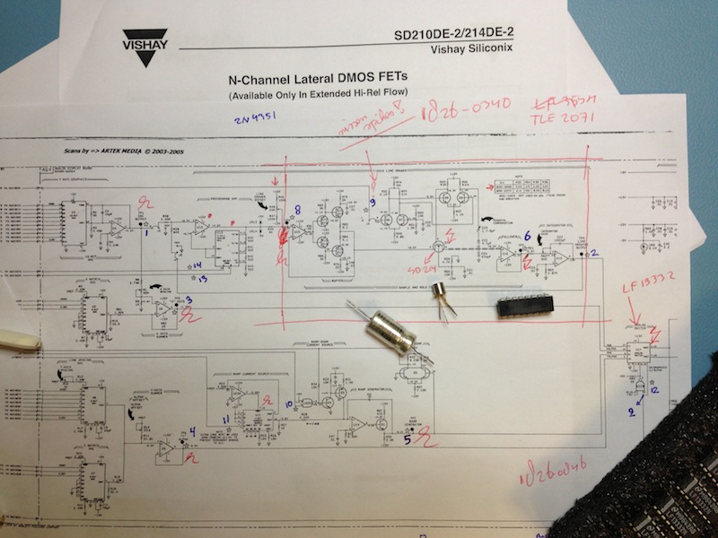

Ja dank, ik ben er al met al wel een paar weken mee bezig geweest. Eerst 's avoands na het werk service manuals (3 stuks!) lezen, flowcharts langsgaan, aan tetspunten meten met een HP5005B signature voltmeter, schema's bestuderen en daarna met een scoop meten aan wat aangesoldeerde draden. Printen staan vrij dicht opelkaar dus een probe past er niet tussen.
Nee, ik wist ook niet zeker of de ingang nog wel heel was, dat kon ik niet zien namelijk
dat was onderdeel van de gok. Nu is het wel zo dat deze analyzer DC tolerant is en een automatische overflow detectie heeft, dus dat deel van de gok heb ik wel aangedurft. Ik had eventueel nog wel via de hpib bus kunnen checken of de analyzer okay was, maar ik heb me eerst op de beeld generatie gestort, dat kon niet zo moeilijk zijn dacht ik, toch wel een beetje.
Waarom de analyzer aanvankelijk stuk gegaan is weet ik niet. Wat ik wel weet is dat vele van deze A versies problemen met de beeldgeneratie hebben. De latere B versie is wat de beeldgeneratie betreft compleet anders, met een 6845 en een 68K CPU, de A versie heeft 3 HP specifieke CPUs (zgn. hybrid processor origineel voor de HP9825 rekenmachine gemaakt en 2 nano processors) en is deel analoog.

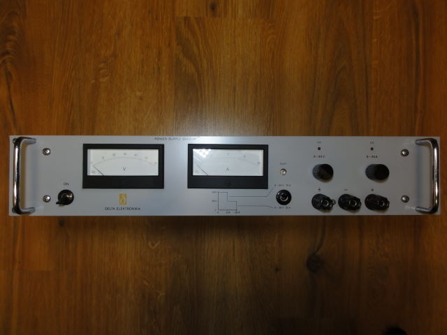

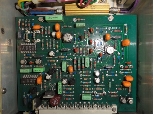

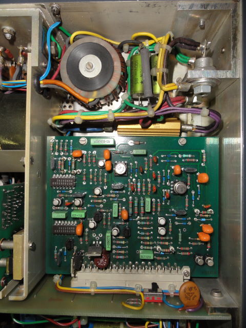

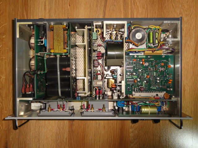

Ik heb er weer een leuke voeding bij. Het is een Delta SM6020 switch mode power supply die maximaal 30V/20A of 60V/10A aan kan. Deze manual heb ik op internet gevonden.

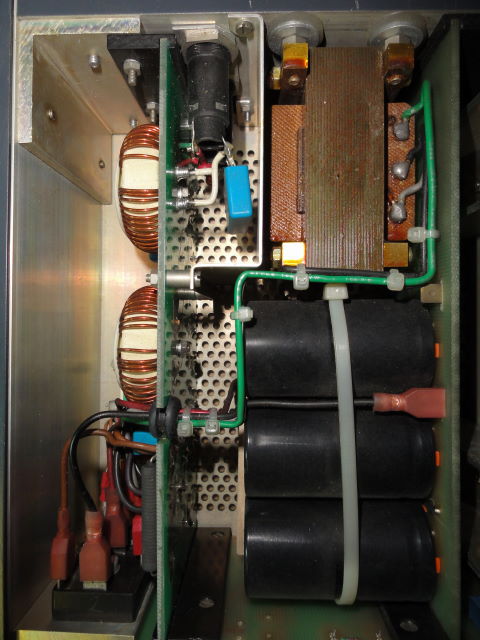

De primaire kant:
De secundaire kant met voor-regelaar:
De hoofd regelaar:

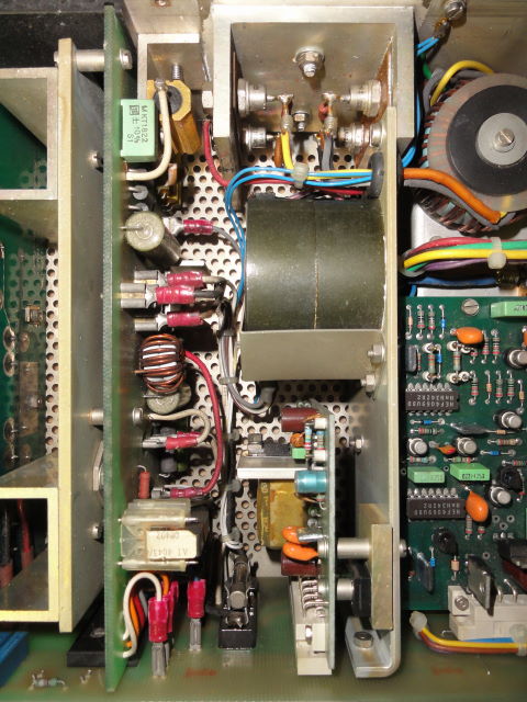

Het lineaire deel van de hoofd regelaar wordt gedaan door 2 uA747 dual op-amps. De rest van de print stuurt de primaire en voor regelaar aan en wordt gedaan met simpele 4069UB's.
Ik heb nu even stroom genoeg en in de 60V modus is het ook nog oppassen geblazen. Ik heb geen idee hoe oud dit exemplaar is want ik vond geen bruikbare date codes op de onderdelen. Ik denk rond 1980-1990. Dit nederlandse product is erg netjes gebouwd en voelt solide aan.
Hi flash2b,
Mooie voeding, vooral wat betreft de onderdrukking van de schakel frequentie en het killen van de hogere harmonisen.
Echter niet geschikt als "LAB" voeding.
De rede, de zeer grote capaciteiten aan de uitgang van deze voeding, hou daar rekening mee.
Als hij op zeg 60V staat en je sluit hem kort, komt er erg veel energie vrij en daar kan de stroombegrensing niets aan doen!

een smps delta uit zo te zien 1983. een der eerste modellen van die reeks, deze heeft nog 3 zwarte poolklemmen. prima degelijke voeding voor de minder kritische schakelingen. die zwarte potten zijn overigens niet de secundaire elco's denk ik maar de primaire. je zou het niet verwachten overigens, maar delta heeft nog onderdelen van toestellen met die leeftijd..
edit: 1983 week 36 heb ik van die vergulde weerstand gehaald..
De foto's zijn eigenlijk iets te klein, maar de leesbare datecodes lijken me inderdaad 1983, week 42.

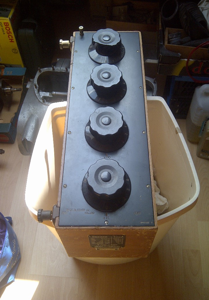

aangezien iedereen zijn decade-bank showt, geen idee want in priciep meet je er niets mee. het is een referentie?. dan ook maar de mijne getoond, een echte Bleeker.

die zwarte potten zijn overigens niet de secundaire elco's denk ik maar de primaire. je zou het niet verwachten overigens.
Boven de foto stond ook "De primaire kant:".
De positieve poolklem is trouwens donker rood, dat is niet goed op de foto te zien.

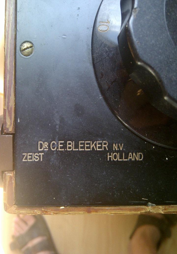

Dit is volgens mij een soort simpele meetbrug, ik heb 'm al jaren en 1 keertje wat mee gespeeld. Als ik het goed heb kan ik een bekende C of R aansluiten, evenals een functiegenerator en een meter. Vervolgens kan ik een onbekende C aansluiten, de meter nullen, en aflezen wat de verhouding is tussen bekende en onbekende component.
Ik het houten doosje zit een enorme draadgewonden potmeter - ik heb een keer het schema uitgeklad maar ben dat even kwijt. Ik zou eigenlijk ook L willen meten maar waarschijnlijk is het ding zelf vrij inductief.
Het is een via-via erfernis, ik weet welk familielid ik 'm van heb gekregen en wiens eigendom 'ie daarvoor was, en er staat "Instituut voor radiotechniek - Voorburg" op, maar afgezien daarvan is de herkomst mij onbekend. (Maar Fred loop vast wel een keer langs in dit topic
Hij is inmiddels reeds meerdere malen afgestoft, het meetding dan, niet Fred. Het is een oude foto.
Heb je die brug ooit al eens hier laten zien. Hij komt me bekend voor.
Met behulp van wat onderdelen is een brug wel aan te passen naar andere bereiken of soort meting. Kijk eens in een manual van een brug als de GR-1650. Daar staan tekeningen in hoe de brug er per mode en range uitziet. Die kan LCRG meten.
