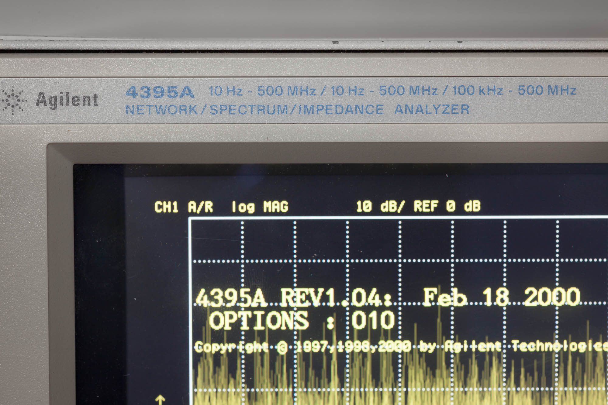

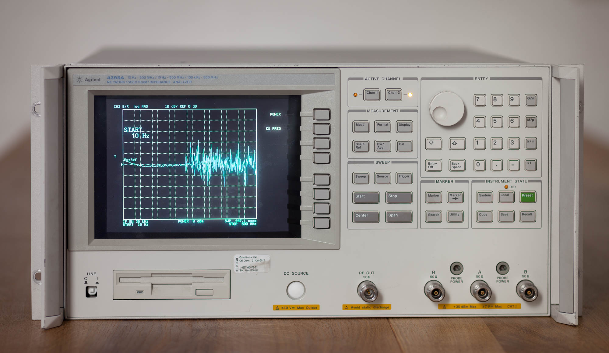

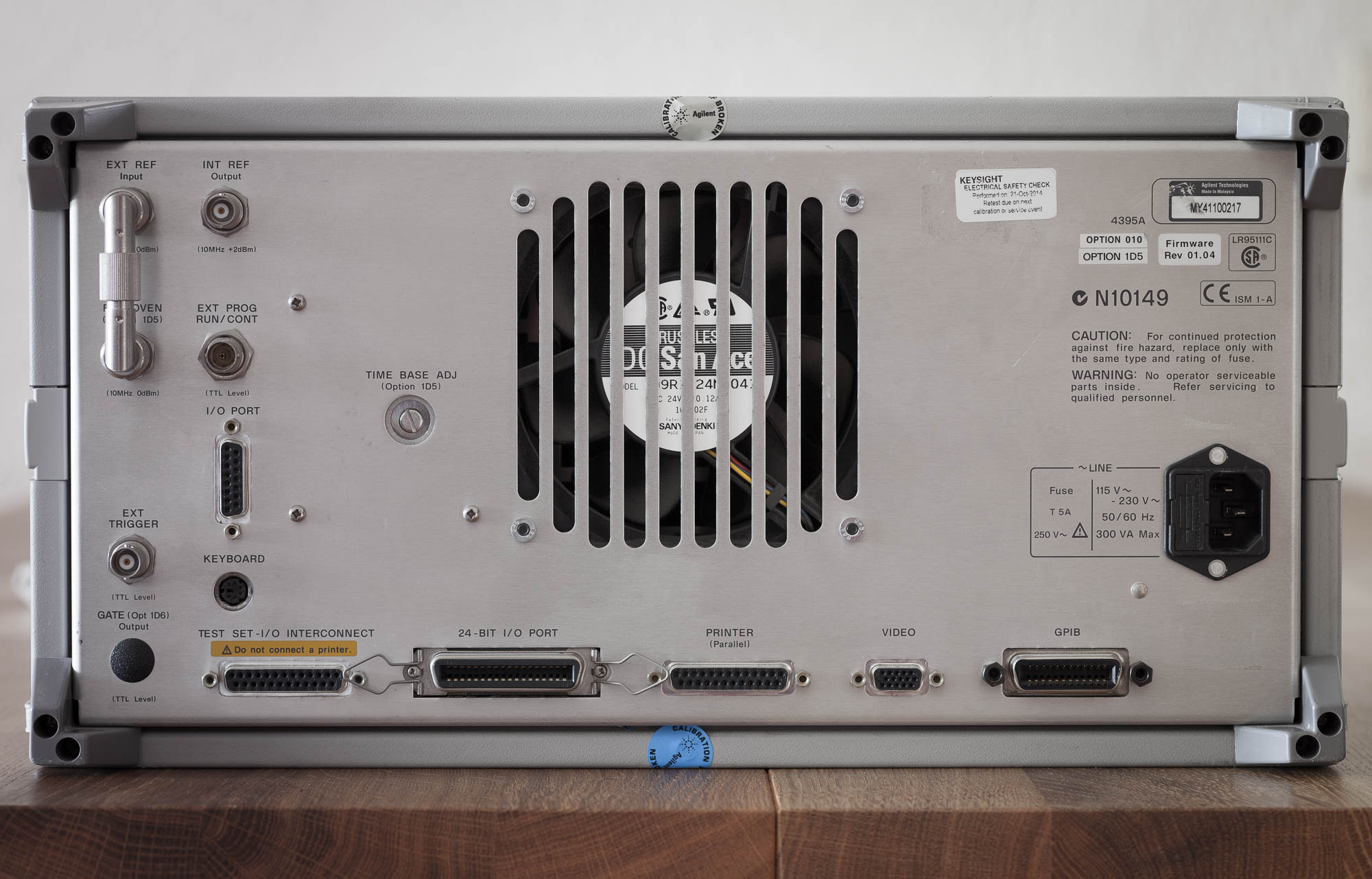

De lezers van het Delta reparatie topic was het al opgevallen: ik ben een Agilent analyser tegen het lijf gelopen...
Deze Agilent 4395A analyser is een combo analyser: Spectrum Analyser, Netwerk analyser, en Impedantie Analyser gecombineerd. Het is een vrij modern ding, met kleuren TFT. De klassieke SA filters en log versterkers zijn grotendeels vervangen door DSP. Niet alleen levert dit betere specs, maar ook een sweep gaat tot 100x sneller dan met een klassieke SA. En dat is zeer welkom met een minimum RBW van 1Hz.
Ook als ik vergelijk met mijn Rigol sweept hij 5x sneller. (of meer...)
Frequentiebereik is van 10Hz tot 500MHz. Velen zullen dat tot 500MHz beperkt vinden, maar ik ben juist blij met dat lage bereik vanaf 10Hz. Ik denk aan audio, voedingen en componenten testen. Realiseer je ook dat dit een bereik is van 7,5 decade! Dat halen niet veel analysers.
Bouwjaar schat ik rond 2000, laatste cal is geweest in okt. 2014. Vandaar die schatting van het bouwjaar, de kast zit nog verzegelt met de Cal stickers...
Hij is voorzien van de belangrijkste opties: De software voor impedantie metingen en High Stability Timebase (OCXO)
De 4395A heeft een eigen generator, en 3 aparte kanalen waarmee tegelijk gemeten kan worden.
Om b.v. bij een impedantie meting een referentie meting, de spanning over de DUT èn de stroom door de DUT te meten. Om dat mooi te doen heb je wel de HP 43961A impedance test set nodig....
En zo komen we bij een nadeel : voor veel toepassingen zijn aanvullende test sets nodig ...
Helaas zijn die slecht te vinden
Ook voor de Network Analyser is een aparte testset nodig om S parameters te meten.
Het is ook erg “HP centrisch”, in de menu’s kun je zo de HP testsets en Cal kits kiezen. Wil je het op een andere manier dan is het minder duidelijk. (Er is wel een optie om een eigen Cal kit te definiëren)
De spectrum analyser is “kaal” wel volledig functioneel.
Wel weer mooi is dat ik de impedantie software kan gebruiken om na een VNA meting (S11 of S21) het resultaat om te rekenen naar Ohms (Log Mag, Lin Mag, Phase, Real or Imaginary).
Die functionaliteit heb ik gebruikt voor de metingen die ik hier en hier in het Delta reparatie topic heb laten zien.
De belangrijkste uitdaging is nu dus om die test sets te vinden. Daar heb ik een hard hoofd in, dus wil ik kijken wat er zelf te maken valt.
Als er mensen zijn met ervaringen op dat gebied dan hoor ik het graag!
En o ja, iemand een idee waar ik een nieuw knopje voor de netschakelaar vandaan kan halen
Groet, Gertjan.

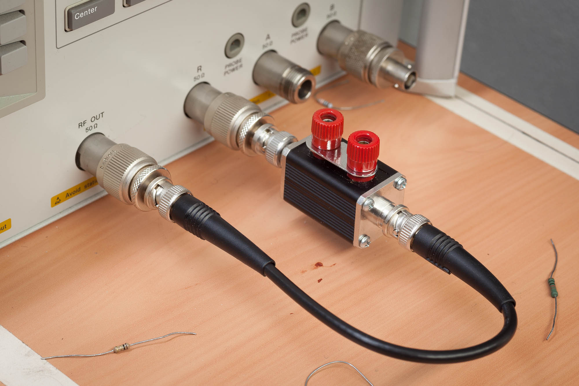

De testkit voor impedantiemetingen heeft echter mijn eerste (en meeste) aandacht.
Bij de ingebakken impedantie software hoort de "43961A impedance test kit" (En daarbij horen dan weer HP test (DUT) fixtures, en HP Cal kit
Ik gebruik nu vooralsnog een S21 meting van Generator naar R:
DIY S21 impedantie meetopstelling, hier met SHORT cal.
Met gebruik van de Z transform functie krijg ik goede resultaten. (gecontroleerd door bekende weerstanden te meten: levert rechte lijnen op, op de juiste plek. Maar S21 is natuurlijk het nauwkeurigst rond de 50Ω...
(Meer info op deze informatieve 4395A pagina)
Wat Agilent doet met zijn 43961A impedance test kit is zowel stroom als spanning meten. Een VI meting dus.
Dat is een meetopzet die ik ook zou willen bereiken. (bron referentie via R, spanning en stroom via A en B)
Lastig daarbij is dat als je zowel spanning als stroom wilt meten je snel in massa problemen komt. dus een stroomtrafo, of sturen uit een trafo. Maar wel breedbandig... (Overigens loopt die 43961A ook pas vanaf 100kHz)

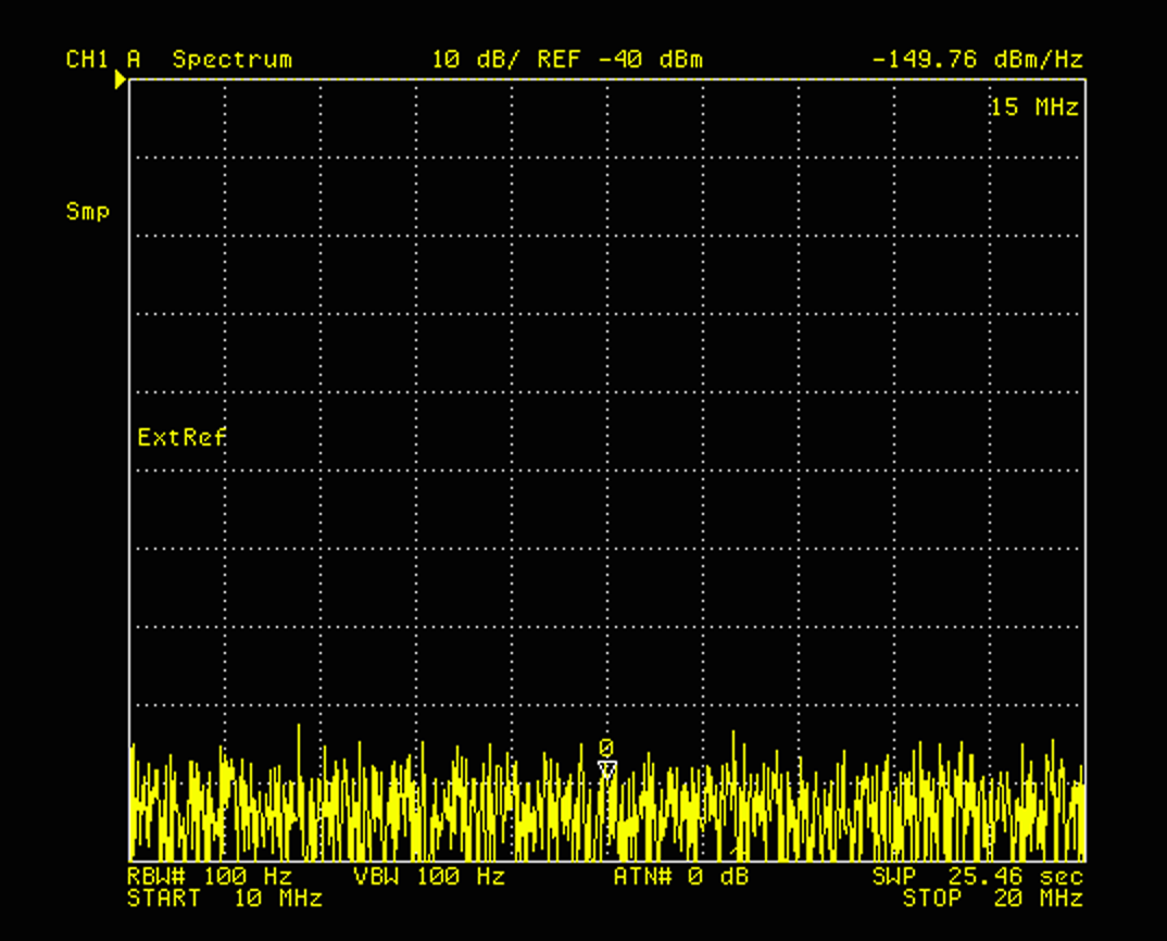

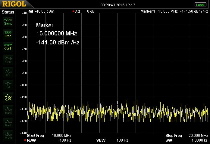

Blackdog vroeg mij gister hoe het met de ruisvloer van die Agilent4395A SA zat.
Ik heb hem vergeleken met mijn Rigol. Eerst zorgvuldig de specs van beide bestudeerd, en daarna een frequentiegebied gekozen waar beide op hetzelfde prestatie niveau zitten. (Er zitten een paar treden in) Niet de hele span, omdat je dan minder precies kunt kijken (grove RBW)
Beide instrumenten heb ik indentiek ingesteld: zelfde frequentieband, vertikale schaal en ref level, detection: Sample, RBW=VBW=100Hz, geen middeling, verzwakkers op 0dB, 50Ω afsluiter op de ingang.
Hier is de Rigol:
En de Agilent 4395A:
Beide plaatsjes hebben de Noise Marker uitlezing rechts boven. Die noise Marker rekent de verschillen uit die je ziet bij verschillende RBW's (zeg maar hij normaliseert naar 1Hz RBW)
De Agilent is dus zo'n 8dBm stiller. Valt dus nog wel mee...
Ik zag ook bij het specificaties vergelijken dat de Agilent 10dB meer Headroom heeft. (+30dBm voor de 4395A, tegen +20dBm voor de Rigol)
En kijk eens naar de sweeptimes! De Agilent sweept in 25,5 seconde, voor dezelfde sweep heeft Rigol 1000 seconden nodig....
Wel leest het Rigol plaatje makkelijker af

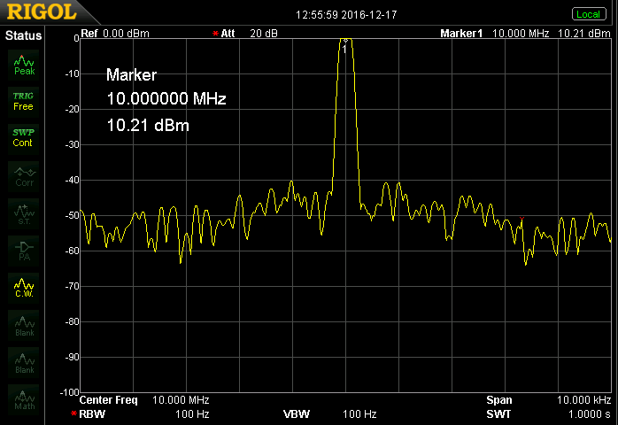

Een ander leuk voorbeeld kwam ik tegen toen ik zo goed mogelijk het 10MHz signaal van mijn Masterclock wilde bekijken.
Op m'n Rigol zag het er zo uit:
Dit is de hoogste resolutie (RBW=100Hz) van mijn Rigol.
De piek heb ik afgesneden, om dezelfde verticale schaal te houden als op het Agilent plaatje.

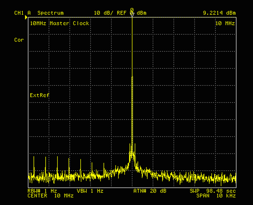

Dat ziet er zo uit:
Met die 1Hz RBW kun je veel dieper kijken en is er veel meer detail! (De andere parameters zijn gelijk als bij Rigol)
Je ziet nu zijbanden rond de 10MHz. (Die duidelijker te maken zijn door de Span verder te verkleinen). Verder een serie naaldjes aan de linkerkant. Die heb ik nog niet eerder gezien. Ze zitten op zo'n 550Hz van elkaar. Iemand een idee?

Leuke plaatjes en ik moet zeggen dat de rigol op dit punt zeer goed presteert.
Ruisvloer van de Agilent is beter maar voor de rest zelfde resultaat rigol 100Hz -40dBm en op de Agilent 1Hz -80dBm ongeveer.
Maar pas op ruis meten op deze manier gaat zelden of niet goed maar het is een redelijke indicatie.

Qua ruis opmerkingen kan ik je niet volgen...
De beide ruis plaatjes van de Rigol en Agilent hebben precies dezelfde instellingen, RBW=100Hz, ook schaal (10dBm/div) en Ref level (-40dBm, op dezelde plaats: bovenaan)
Verder is toch juist het idee van de Noise Marker dat hij alle analyser afwijkingen van de meting verrekent in z'n dBm/Hz cijfer. Dus dat zou in elk geval te vergelijken moeten zijn.
