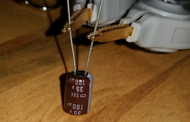

Condensator Nippon Chemicon SXE 100µF 35V welke wordt getest op een ZXP ZX8511D welke OPEN/SHORT is gekalibreerd juist vóór de meting:

ESR op 120Hz is hoger als op hogere frequenties.

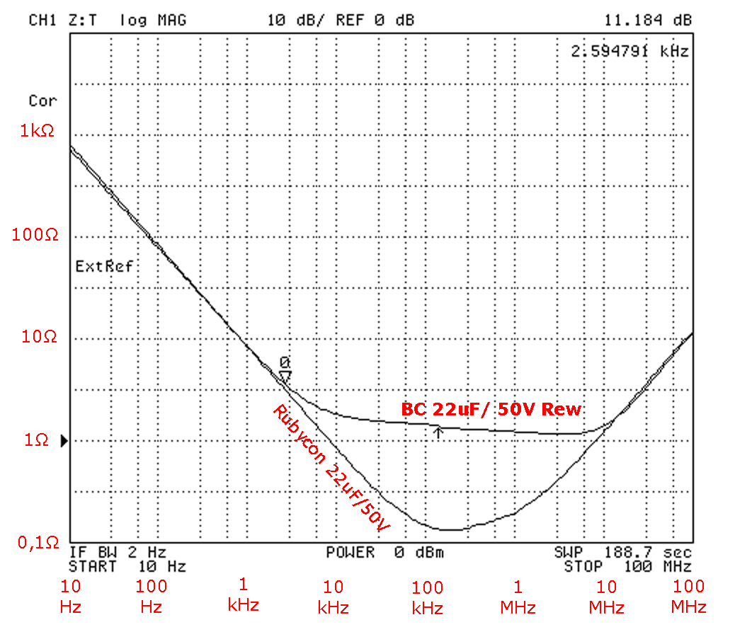

Ik heb impedanties van elco's zitten meten met een nieuwe analyser :-)
Hieronder zie je de impedantie curve van de BC 22uF/50V elco van Rew:
http://www.miedema.dyndns.org/co/2016/delta/BC-elco-22uF-Rew-impedantie-600pix.png
Als referentie heb ik ook een Rubicon 22uF/50V gemeten. Dit zijn kwalitatief goede elco's die ik voor revisie gebruik (Farnell 8127026)
Je ziet mooi dat een condensator maar tot een bepaalde frequentie capacitief blijft. Vervolgens wordt hij voor nog hogere frequenties inductief.... (schuine lijn omhoog) Voor een ideale condensator zou die schuine lijn omlaag dus recht door lopen.
Duidelijk is te zien dat vanaf een paar kHz de Rubicon een stuk lagere impedantie heeft. En daar dus een betere ontkoppel C is.

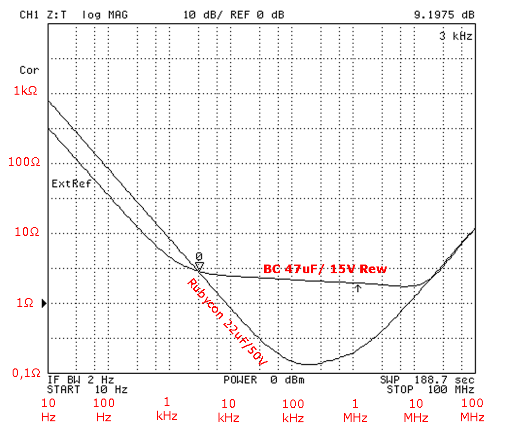

En hier hetzelfde, maar dan met de BC 47uF/15V elco van Rew:
http://www.miedema.dyndns.org/co/2016/delta/BC-elco-47uF-Rew-impedantie-600pix.png
Nu wordt het nog leuker. De BC heeft de dubbele capaciteit t.o.v. de Rubicon, en zou dus de halve impedantie moeten hebben. Bij lage frequenties is dat ook zo. Maar wat blijkt? Al vanaf 3kHz is de impedantie van de Rubicon aanmerkelijk lager. En als ontkoppel C zorgt hij daar dus voor een aanmerkelijk beter ontkoppeling en lagere rail impedantie.

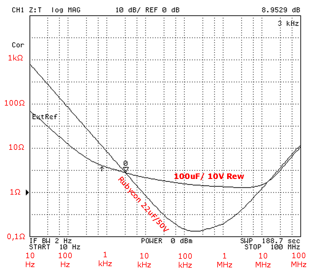

Ook nog naar het zwarte minukkel gekeken...
Hoewel nog steeds zo lek als een mandje wil hij zich zonder DC er over nog wel als een condensator gedragen:
http://www.miedema.dyndns.org/co/2016/delta/Chin-elco-100uF-Rew-impedantie-600pix.png
Ook hier blijkt duidelijk dat een kwalitatief goede 22uF ontkoppel C meer zoden aan de ontkoppel-dijk zet dan een 100uF van onbekende herkomst...
Overigens, dat aan de hoogfrequente kant de lijnen steeds bijna over elkaar lopen is geen toeval. Naast de zelfinductie van de C speelt daar ook de zelfinductie van de aansluitdraden flink mee. En die was bij alle (nieuwe) elco's flink lang, en even lang...
