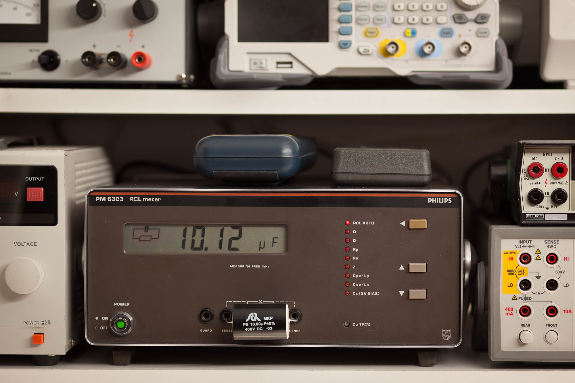

Met die analyser kwam ook een Philips PM6303 LCR meter mee naar huis.
Ik kende deze meter van Blackdog, en wist hoe handig hij is.... Ook omdat hij snel een meetresultaat laat zien.
http://www.miedema.dyndns.org/co/2016/IMG_9082_Philips-PM6303-LCR-op-de-plank-600pix.jpg

Mijn PM6303 bleek een beetje defect.....
Hij werkte normaal, maar bij lage impedanties liet hij het afweten. Aangezien de 1kHz meetspanning over de DUT dan ook heel klein wordt, en ik veel troep op de voedingsrails zag verdacht ik in de eerste plaats de kleine ontkoppel elco’s. Die waren inderdaad erg slecht. (heb ik hier een meting van laten zien) Na vervanging was de troep op de rails gedecimeerd, maar het probleem niet opgelost....
http://www.miedema.dyndns.org/co/2016/IMG_9073_Philips-PM6303-LCR-print-bovenzijde-600pix.jpg

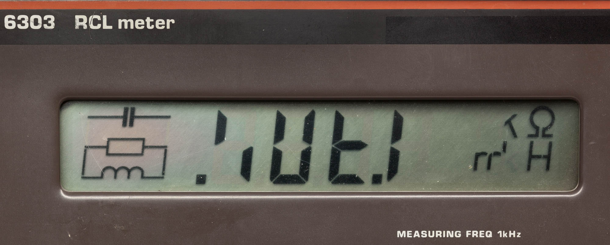

Het Philips PM6303 LCR meter verhaal had toch nog een staartje. Leuk genoeg om te vertellen...
Toen de meter een nachtje aan was blijven staan tracteerde hij mij de volgende ochtend op dit display:
http://www.miedema.dyndns.org/co/2016/IMG_9106_PM6303-stuck-display-600pix.jpg

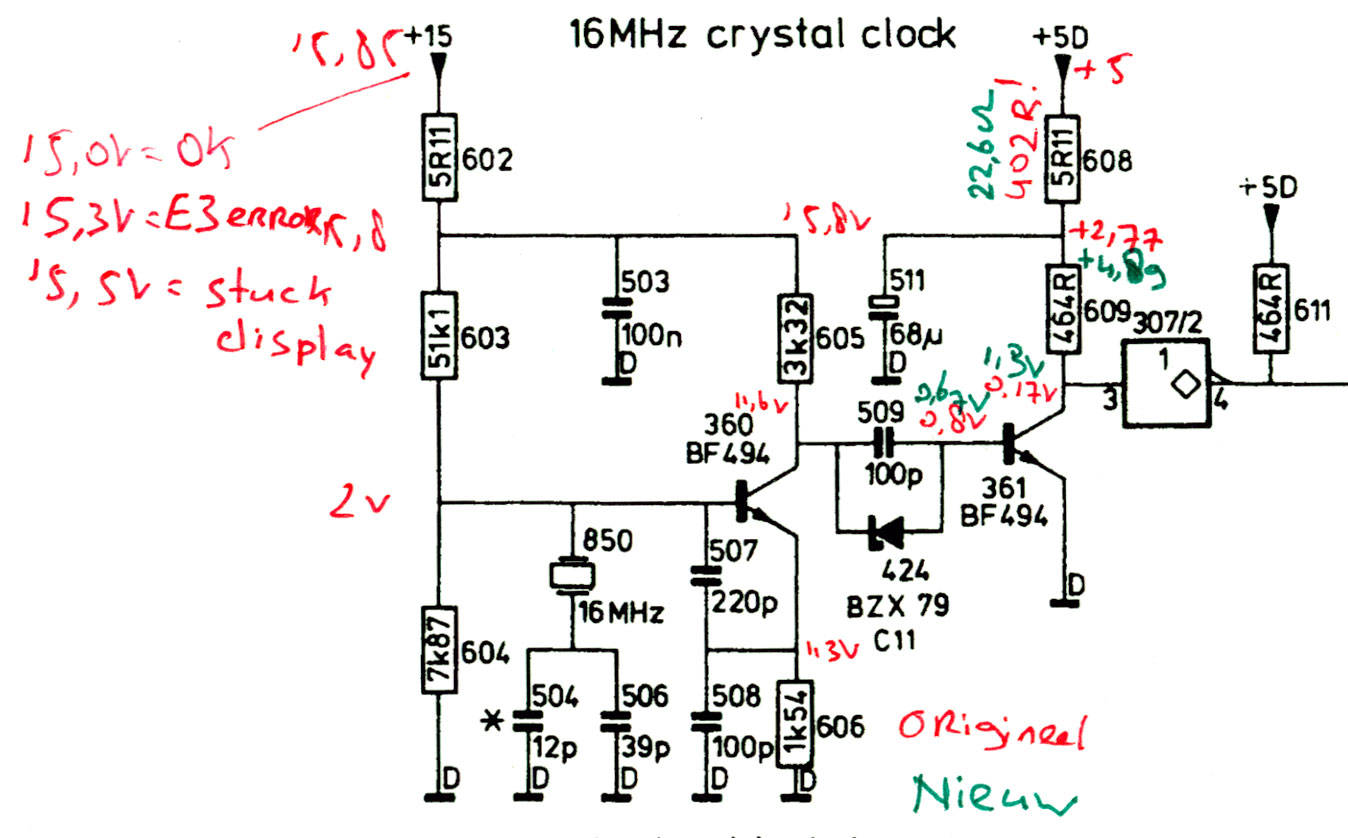

Eerste gedachte was dat ik toch te gemakkelijk over de EPROM suggestie van Ohm Pi gedacht had :-)
Maar wat proben leerde al snel dat de master clock verdwenen was....
Er kwam niets uit de oscillator. Zie het schema:
http://www.miedema.dyndns.org/co/2016/PM6303-osc-schema-600pix.jpg
Voedingen waren aanwezig, maar de 5V was onder R608 nog maar 2,77V, en de tor er onder zat dicht. (in rood m'n originele metingen) Wat kan hier mis zijn? Ik kwam niet verder dan een goed lekke Tantaal C511. Die uitgesoldeerd, maar meette OK, Ook aan een (stroombegrensde!) labvoeding bleek de lek 0,1µA.

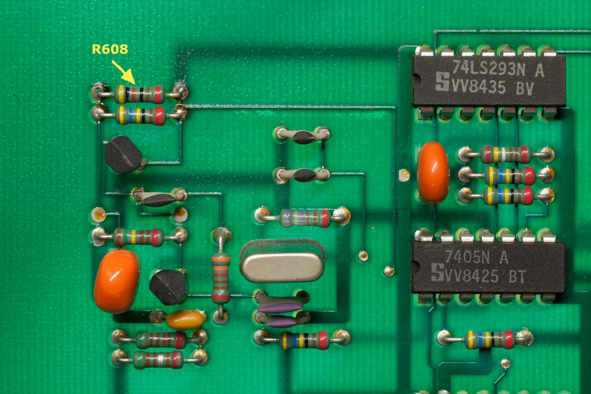

Nog eens goed kijken, huh, die filter weerstand R608 is helemaal geen 5,11Ω, maar 402Ω!
http://www.miedema.dyndns.org/co/2016/IMG_9108_PM6303-oscillator-600pix.jpg
Die meter heeft dus vanaf nieuw gewerkt terwijl die BF494 gewoon zo ongeveer dicht zat! :+
Wat was er gebeurd? de analoge +15V voedingrail was wat opgelopen, en daardoor lekte er net te weinig signaal door T361 om de poort er achter nog te triggeren...
Ik kon dat mooi reproduceren:
Ub=15,0V: meter werkt normaal
Ub=15,3V: meter geeft "Error E3"op het display
Ub=15,5V en hoger: stuck display...
Hoe bedoel je, marginaal... maar ideaal om nog even de foto voor hierboven te maken :-)
Onderaan de streep heeft dus èèn van de nijvere bestukkingsdames van Philips hier ruim 30 jaar geleden een verkeerde weerstand ingeprikt. (ondertussen lekker kletsend met de buurvrouw?) Niet alleen is de meter daar probleemloos mee door de kwaliteitscontolle gekomen, maar heeft met armetierig oscillatorsignaal 30 jaar probleemloos gewerkt :+
R608 vervangen door een veel kleiner weerstandje (22,6Ω), en voor het eerst van zijn leven had T361 een mooie 12 16MHz van 4Vtt op z'n collector staan! (metingen na reparatie in groen)

Ook je Xtal is niet goed. Schema zegt 16MHz.

Het zal best 16MHz geweest zijn op m'n scope. Ik was meer geïnteresseerd in (gebrek aan) amplitude....
Kort hiervoor had ik hem vergeleken met dezelfde meter van Blackdog, en bleek hij accuraat. Als hij het deed,dan deed hij het prima. (processor kreeg wèl of geen clock)
Al zal het me niet verbazen dat al bij de vorige eigenaar bekend was dat steeds op warme dagen z'n LCR meter niet werkte :-)
