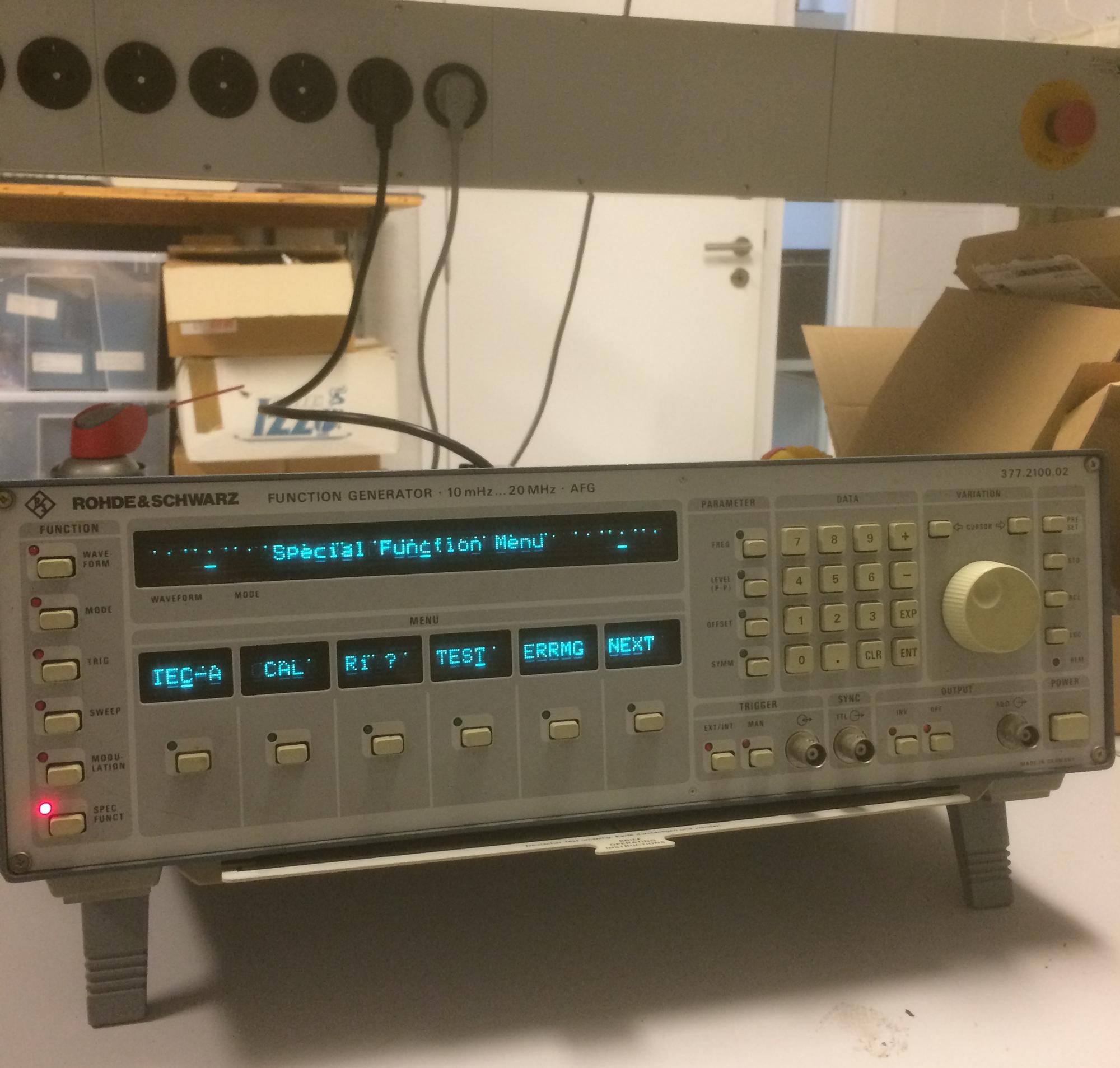

Joehoe... gratis aanwinst: R&S AFG 377.2100.02
Signaal komt er uit maar volgens diagnostic (& zichtbaar op display) zit er een fout op addressdecoding. Als er iemand een service manual heeft hoor ik het graag.
Ghole
Leuk dingetje Ghole, ziet er nog goed uit.
Ha Ghole,
Mooie aanwinst volgens mij heeft @fred101 deze ook misschien kan Fred je verder helpen.
Groet Henk.
Ik heb helaas ook geen service manual, een supportman van R&S heeft een paar jaar geleden geprobeerd er een voor mij te vinden maar dat is niet gelukt. Hij heeft wel het ontbrekende calibratie hoofdstuk gevonden. Ik heb een paar maanden terug nog gezocht maar nog steeds niets.
