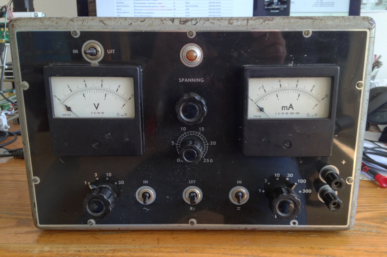

Naar aanleiding van het wat maf verlopen topic over de 48V/60A voeding wil ik mijn voornaamste meetinstrument eens in het zonnetje zetten. Het is immers mooi weer en hij moest toch nodig eens uitgestoft. Hij is overigens vaker genoemd op Co.
Philips 3E93423/1 voeding No. 34.
Datum januari 1956, dus bijna 60 jaar oud, waar van 30 samen met mij (toen ik klein was heeft mijn Lego-trein er een tijdje op gereden :) Laatste "controle"-sticker uit 1979.
30V / 300 mA in 1/3/10 bereiken.
Binnenwerk, in de profielen links en rechts zitten de (seleen ? - iets ouds ;) gelijkrichters.
In deze forse module zitten de shunts voor de milliampèremeter. Er is een tweede, grotere voor de spanningsdeler voor de voltmeter aan de andere kant.
Bezetting: 2x 85A2 spannings stabilisator, 150B2 stabilisator, EF91 en ECC81 en de eindtrap gevormd door 3x PL81 parralel.
De meters zijn zeer goed, in combinatie met de bereiken kan ik vanaf 10 uA / 10 mV per schaaldeel aflezen. Pas nog veel plezier van gehad bij het troubleshooten van het standby-verbruik van een microcontroller, je ziet aan de bewegingen van de naald uitstekend wat er gebeurd.
Voor knutselen en R&D vind ik de combinatie van een analoge meter en bereiken voor de stroom ideaal. Van een continu instelbare stroombegrenzing weet je toch vaak niet waar je hem op moet zetten, op deze manier zit je er eigenlijk nooit zo ver naast dat het schade geeft. Eigenlijk wil ik dit eens toepassen in een modern ontwerp, maar ik heb er zelf niet zo een behoefte aan, ik heb deze immers al..
