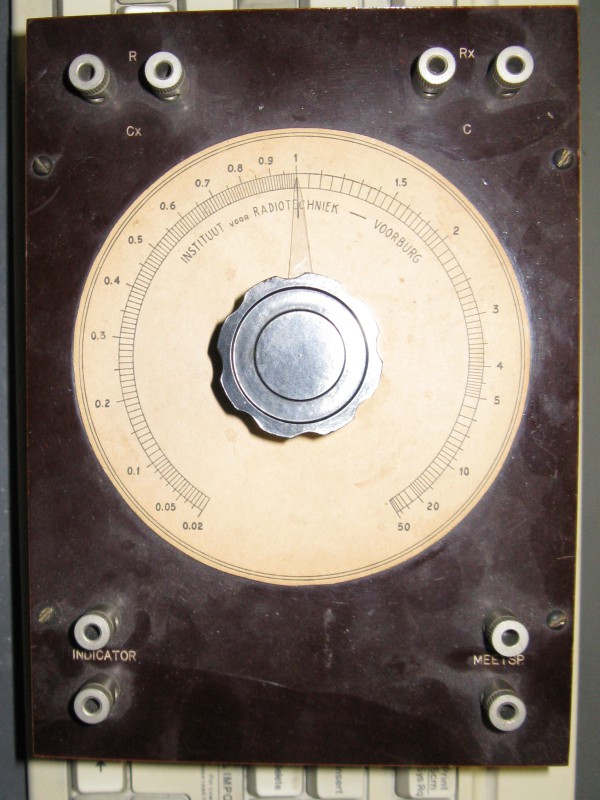

Dit is volgens mij een soort simpele meetbrug, ik heb 'm al jaren en 1 keertje wat mee gespeeld. Als ik het goed heb kan ik een bekende C of R aansluiten, evenals een functiegenerator en een meter. Vervolgens kan ik een onbekende C aansluiten, de meter nullen, en aflezen wat de verhouding is tussen bekende en onbekende component.
Ik het houten doosje zit een enorme draadgewonden potmeter - ik heb een keer het schema uitgeklad maar ben dat even kwijt. Ik zou eigenlijk ook L willen meten maar waarschijnlijk is het ding zelf vrij inductief.
Het is een via-via erfernis, ik weet welk familielid ik 'm van heb gekregen en wiens eigendom 'ie daarvoor was, en er staat "Instituut voor radiotechniek - Voorburg" op, maar afgezien daarvan is de herkomst mij onbekend. (Maar Fred loop vast wel een keer langs in dit topic :) )
Hij is inmiddels reeds meerdere malen afgestoft, het meetding dan, niet Fred. Het is een oude foto.
Heb je die brug ooit al eens hier laten zien. Hij komt me bekend voor.
Met behulp van wat onderdelen is een brug wel aan te passen naar andere bereiken of soort meting. Kijk eens in een manual van een brug als de GR-1650. Daar staan tekeningen in hoe de brug er per mode en range uitziet. Die kan LCRG meten.
Ik heb 'm óf eerder hier geshowed, of naar je gemaild. Ik denk het laatste.
