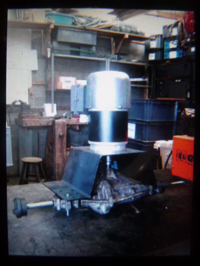

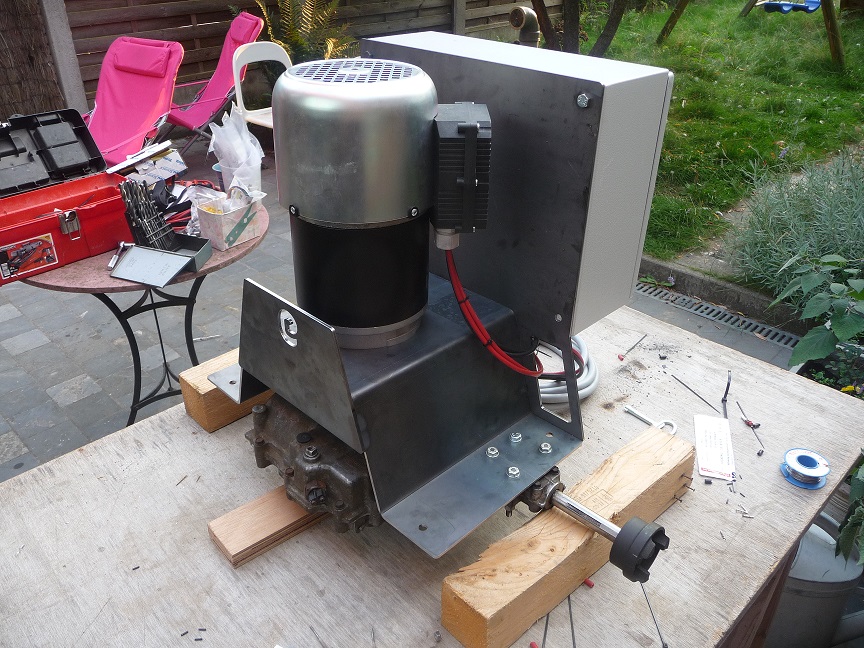

Nieuwe motor hangt vast aan de versnellingsbak.
Ben content dat mijn stuk plaatwerk van de eerste keer past. Niet simpel om te tekenen met een amerikaanse versnellingsbak in inches en niet symmetrisch qua uitvoering.
Netjes! Heb je nog een mogelijkheid om het geheel uit te lijnen? Als het niet perfect in lijn staat, zijn de lagers van je motor of versnellingsbak heel snel aan vervanging toe. Een klein beetje ruimte in de montagegaten van de motor geeft je meestal wel genoeg vrijheid. Er mag ook geen grote hoekfout in zitten; dat is met een dergelijke constructie wat moeilijker. Ik kan niet zien of er een klauwkoppeling o.i.d. tussen zit, daarmee zou dat probleem natuurlijk ook gelijk opgelost zijn.
Curtis is een prima merk voor motorregelaars; ze zijn vooral bekend van de regelaars voor heftrucks en elektrische rolstoelen. Niet goedkoop, maar zo goed als onverwoestbaar.
Er zit inderdaad een flexibele klauwkoppeling tussen. En de gaten zijn ook een millimeter groter gekozen om wat te kunnen schuiven.
Eens we de motor kunnen laten draaien zullen we wel snel horen of er ongewenste vibraties zijn denk ik.

De versnellingsbak heeft 5 versn vooruit, 1 achteruit. Ik vermoed dat het achteruit rijden zal worden door de motor om te polen. Zal het snelste zijn denk ik.
Het wordt nog opletten dat de motor niet draait als je van versnelling wil wisselen.
Motor heeft een max koppel van 4,8Nm. Theoretisch is dit in eerste versnelling iets meer dan 300Nm op de uitgaande as van de versnellingsbak.
Maar aangezien we meestal in de aarde/modder rijden zie ik dat niet zo snel gebeuren, wielen zullen slippen.
Je hebt goed kans, als je hem in zijn achteruit zet dat de motor niet omgepoold hoeft te worden. Als het tenminste een echte versnellingsbak is met een achteruit.
Je hebt ook nog wat mechanische verliezen natuurlijk, heb je nu gerekend met een overbrengverhouding van 1:62.5 in de laagste versnelling?

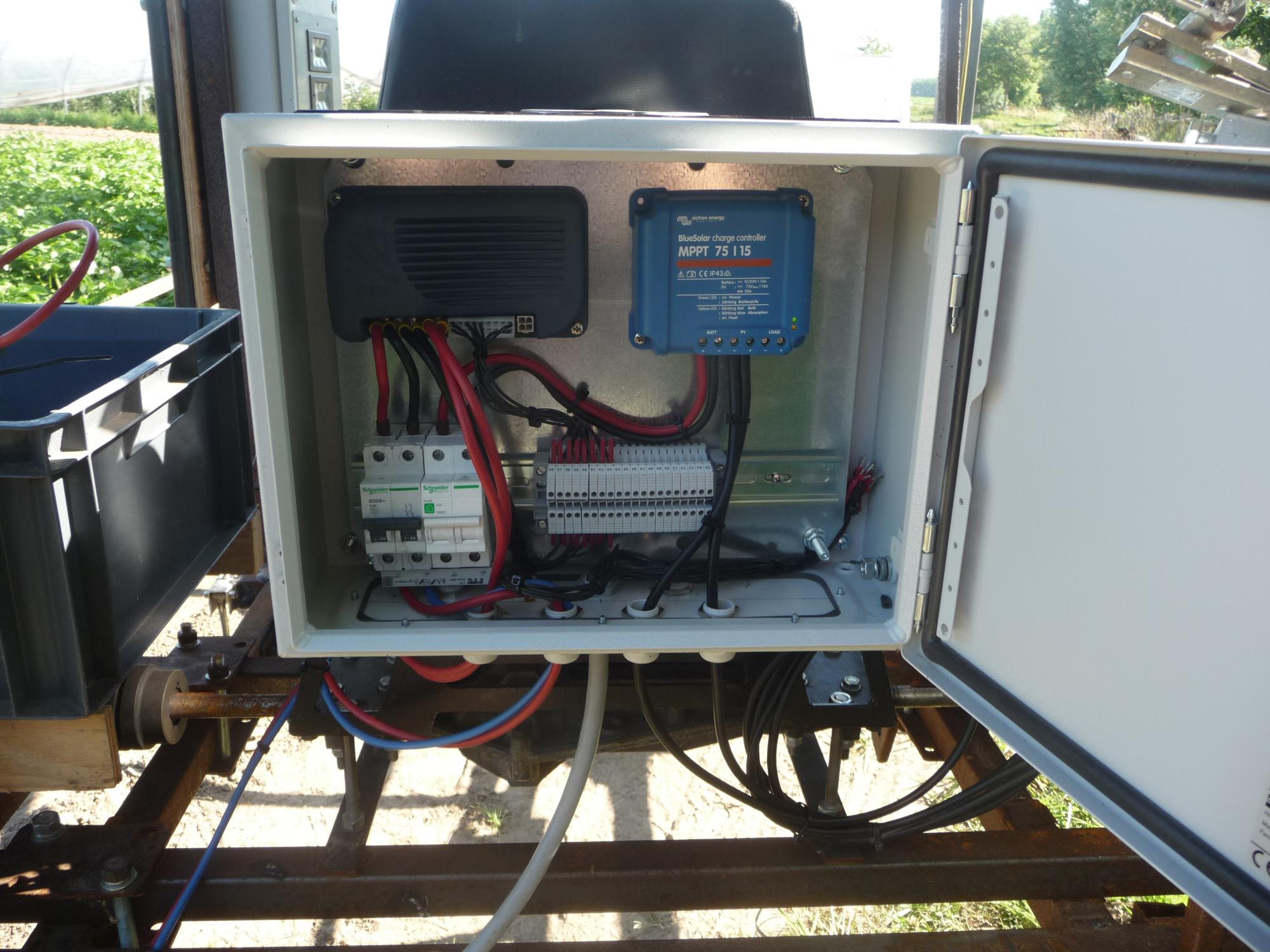

Vandaag weer wat kunnen verder werken.
Opmerkingen over wat eventueel anders of beter zou kunnen steeds welkom.

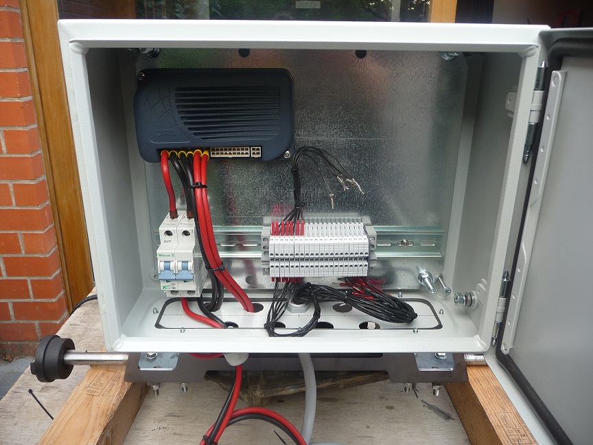

De kast erop met de regelaar erin zie ik. :)

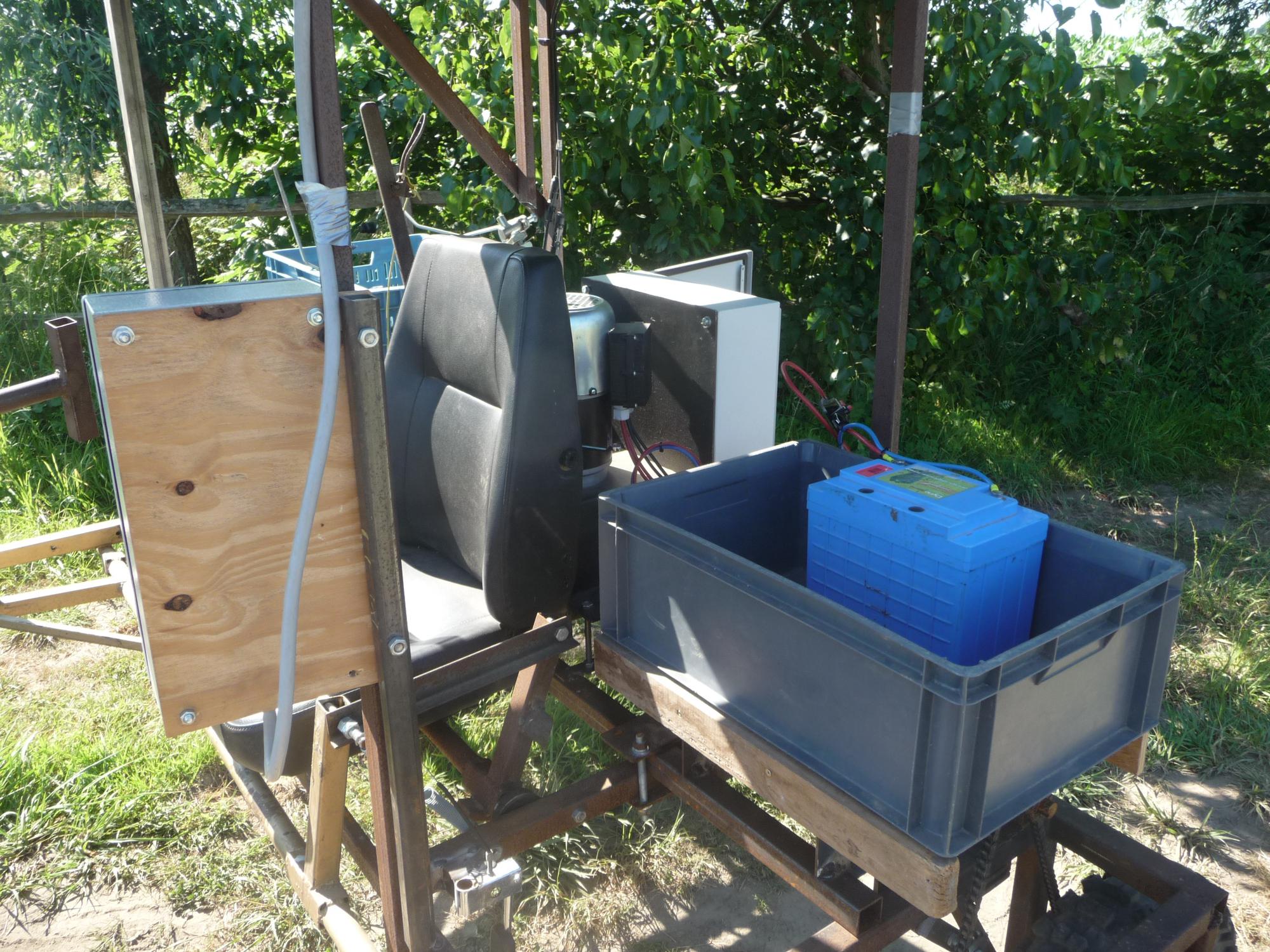

Je hebt extra ruimte gehouden voor eventuele satelliet/gps besturing? of voor iets anders?
Vrije ruimte is voor een solar charger en ook voor twee shunts om de Wh'en die van het zonnepaneel komen en de Wh'en die de motor verbruikt te registreren, met dit: https://www.amazon.com/bayite-6-5-100V-Display-Multimeter-Voltmeter/dp…

Ja. Leuke meter trouwens, heb je daar al testen mee gedaan?
Ja, eentje tussen solar charger en batterij, en eentje tussen batterij en motorcontroller.
Aantal Wh die bijgeladen en aantal die verbruikt worden is heel handig om te zien.

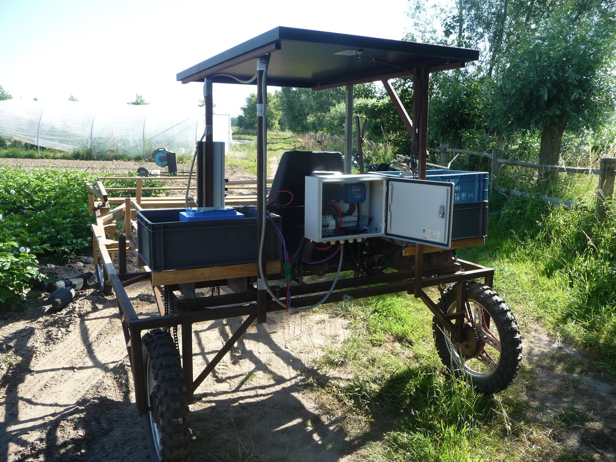

Machine is nu aan zijn derde seizoen bezig. Batterij moet niet bijgeladen worden aan het net. Het ene zonnepaneel dat er nu op staat is voldoende gebleken.

Vandaag alles aangesloten. Batterij heb ik hier niet beschikbaar dus eens getest met een labvoeding 24V/2A. Motor draait maar van zodra je ietsje meer 'gas' geeft gaat de voeding onderuit natuurlijk.
Zover zijn we weeral :)
Na lange tijd nog eens een update.

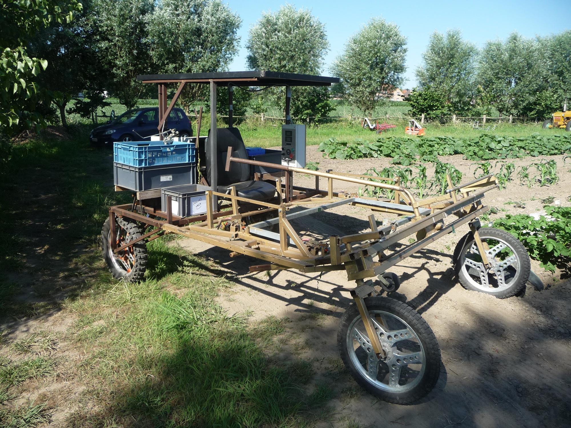

Machine heeft nu een nieuwe motor (1kW/24V) in combinatie met een mechanische versnellingsbak omdat er een groot bereik in snelheid gewenst is. Heel langzaam om te wieden of te planten en snel om te schoffelen. Pakweg tussen 100m/h en 4km/h.

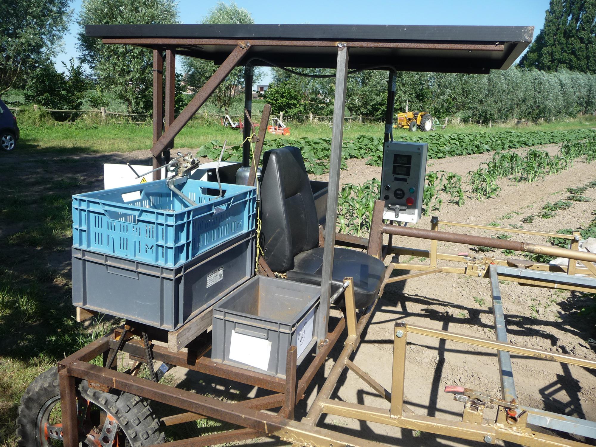

Is het een versnellingsbak met aangebouwd differentieel, of heb je vrijlooplagers in de achterwielen zitten? Want de versnellingsbak staat nu net niet op de foto.
Hij begint wel aardig te roesten, een likje verf of een spuitbusje zou niet misstaan. :)
Het is een versnellingsbakje met ingebouwde differentieel. Het is een soort van standaardding voor grasmachines, tractortjes, veegmachines,...
Esthetiek is niet onze sterkste kant :) En het is ook niet de bedoeling om uit te komen op serieproductie. Moest dit wel het geval zijn dan zou ik alles uittekenen in inventor/solidworks, chassis samenstellen uit plaatwerk, dit laten poederlakken en dan pas alles samenbouwen.
Onlangs is er wel een productiehuis komen (proef)filmen om een docu te maken over biolandbouw/zelf dingen maken... dan wel met een team van mensen die meer aandacht hebben voor hoe iets er uit ziet.
We zien wel wat er van komt. (voor hen is het 'spelelement' tijdsdruk een belangrijke factor, ze willen in twee maanden tijd met beperkt budget een machine ontwerpen en maken, voor mij is de goesting dan al over)
Op 28 juni 2018 14:06:32 schreef Lambiek:
Dat heet patina :)
brengt meer op :)
O, is het dat. Ja, zo kun je het ook zien. :)
