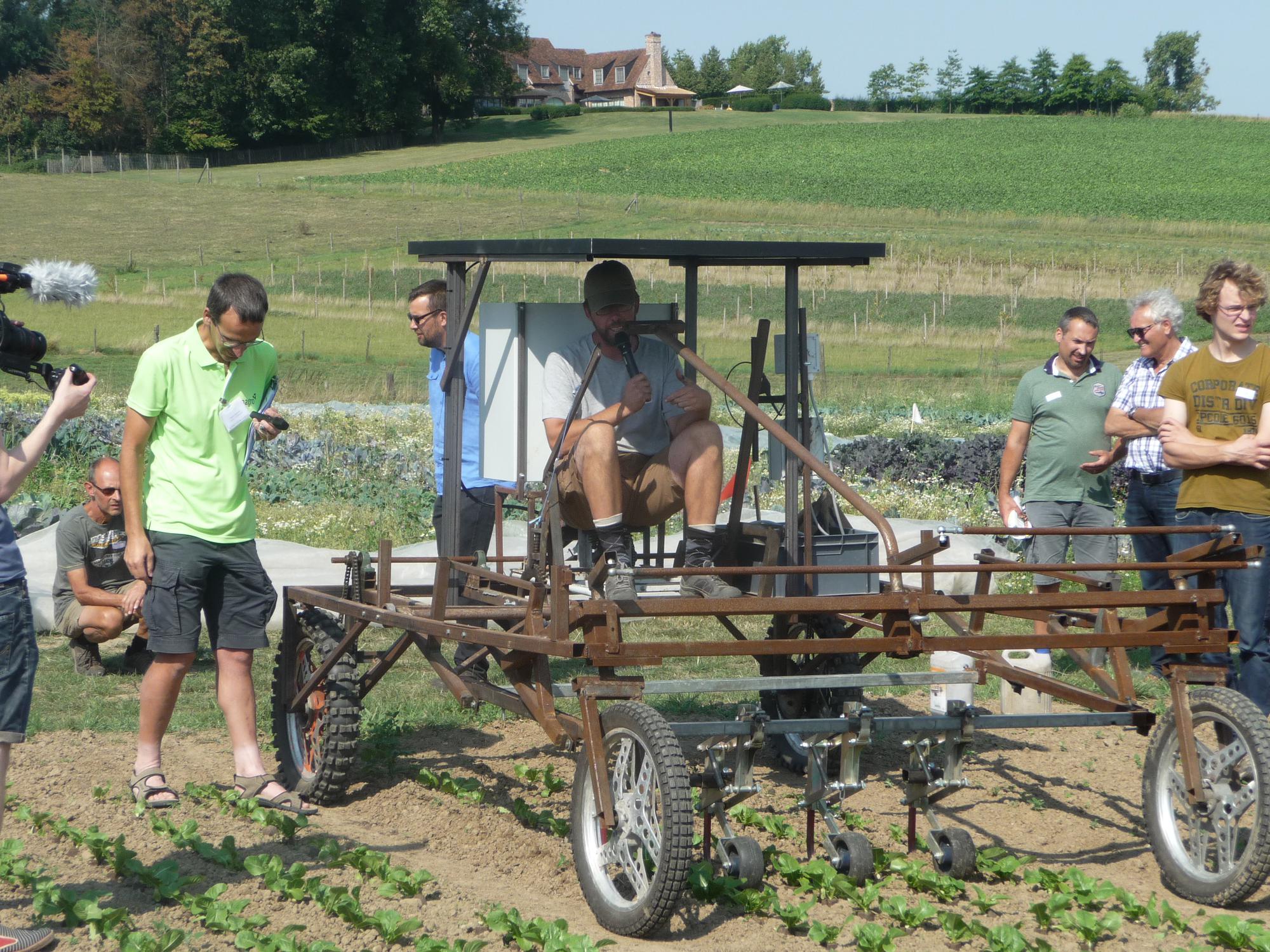

Mailtje van de landbouwer met de eerste indrukken na het installeren van de energiemeter:
gisteren gewerkt, 500Wh verbruikt. 9 bedden geschoffeld hiermee (1,5m breed). tijden heb ik niet opgeschreven omdat ik tussendoor andere dingen deed.
vorige week zondag ook gewerkt prei schoffelen en licht aanaarden, 35 Wh per rij of 70 Wh per bed. komt overeen met eerdere cijfers. dit is voor zwaar werk, en telkens een half bed bewerken.
boontjes schoffelen en nog lichter aanaarden: 55Wh per bed. (2x half bed).
op deze manier werken is een kwartier werk per bed, draaien inbegrepen. het gebeurd dikwijls dat ik iets anders doe tussendoor.
dus: 70Wh per kwartier verbruik voor zwaar werk + draaien op bedden van 60m.
280 Wh per uur verbruik voor zwaar werk.
batterij is nog niet verbruikt tot leeg.
Volgende stap: zonnepaneel 195Wp installeren op de machine.

Nog eens een foto van de machine; nu met zonnepaneel.
Op een netwerkdag 'Techniek in de bio tuinbouw'. Hiermee ook de innovatieprijs gewonnen :)
Mooi Project geworden !!
Alleen zou de stuurinrichting mi voor verbetering vatbaar zijn, tip kijk eens naar hoe dat bv op een bootje werkt, stuur kabel en cilinder.
Er is op vele vlakken nog potentieel tot verbetering aan deze machine :)
Het is eigenlijk zelfs nog geen machine maar eerder een 'proof of concept' die nu wel betrouwbaar en efficiënt werkt maar nog sterk kan verbeterd worden.
