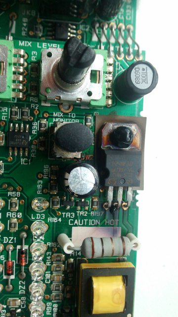

Ik heb een tijd geleden een Soundcraft Compact 4 mengpaneeltje van het grofvuil geplukt. Het ding ruikt sterk naar verbrande elektronica, en eenmaal opengeschroefd werd duidelijk dat de STP24NF10 mosfet zo heet was geworden, dat het kunststof popnageltje/klemmetje waar ie mee vast zat gesmolten is. Naast de mosfet staat een elcootje een heel klein beetje bol.
De mosfet schijnt onderdeel te zijn van een omvormer van de enkele 12v voeding naar een dubbele, met tevens 48v fantoomspanning voor de microfoons.
Hoe ga ik te werk bij deze reparatie? Ik kan simpelweg het elcootje en de mosfet vervangen. Iemand op een ander forum had hetzelfde probleem en het vervangen heeft het probleem opgelost. Echter, graag zou ik willen voorkomen dat hetzelfde probleem binnen een paar jaar (Want het is een vrij nieuw mengpaneeltje) weer optreedt.
Kortom: hoe ga je te werk bij het repareren en toekomstbestendig maken van een omvormertje?
Tevens: kan ik de STP24NF10 vervangen door een IRF540?

Plaatje bij het plaatje (telefoonfoto, een telefoon hoeft niet te betekenen dat je geen bruikbare foto's kan maken
Vol formaat: http://i.imgur.com/e7iBM8G.jpg
Die FET ziet er goed doorbakken uit. Aangezien hij niet op een koelblok zit hoort hij niet heet te worden. Dat dit toch gebeurde kan het gevolg van een andere fout zijn.

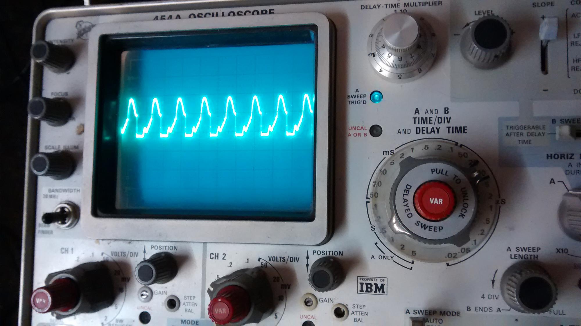

Signaal op de drain. 5v en 10µS/div.

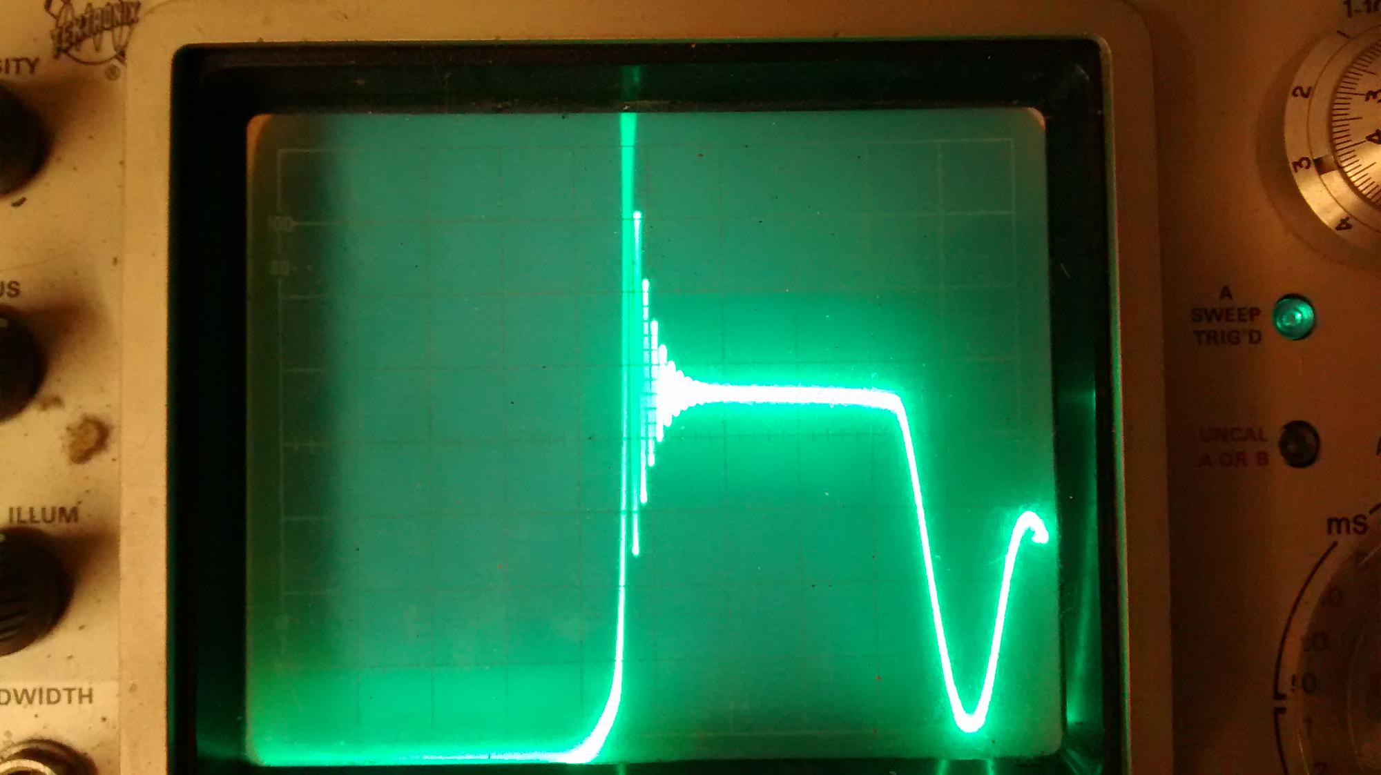

Ingezoomd. De oscillator loopt op zeer grofweg 80khz, maar wat we hier zien is een slingering in de megahertzen (1µS/div).

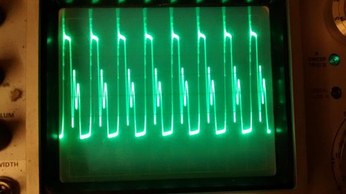

Op de gate. De HF slingering is hier nauwelijks aanwezig.

Wat hoor ik hier te zien? De omvormer hoort de spanning op te krikken van 12v naar 48v, maar hoort die spanning wel op de FET aanwezig te zijn? En die tweede slingering van ca. 2 perioden, die hoort er helemaal niet te zijn lijkt me - want zo blijft die FET wel erg lang hangen tussen aan en uit.

De aansturing van de mosfet lijkt grote moeite te hebben om de gate opteladen. Bij het eerste scoop plaatje zie dat de mosfet heel lang, bijna de helft van de tijd, in het lineaire gebied blijft. Twee keer bijna open en weer een beetje dicht voor dat hij echt open gaat.
Dat zie je terug in het signaal op de gate. Er zit daar een horizontaal vlakje, waarschijnlijk rond de Vgth van de mosfet (typ 3V). De kunst is om de gate spanning zo snel mogelijk boven de Vgth te krijgen en dat lukt hier niet dus de mosfet wordt onnodig warm. Dat horizontale vlakje heet ook wel het miller plateau. google maar eens.

Bovenstaande is gemeten met een 1:1 probe. Ik heb het nog eens gedaan met een 100MHz 1:10 probe, en dan zie ik vrijwel hetzelfde gemeten tussen drain en source, zonder aardedraadje.
Aanraken van de drain met mijn vinger vermindert de MHz rommel.

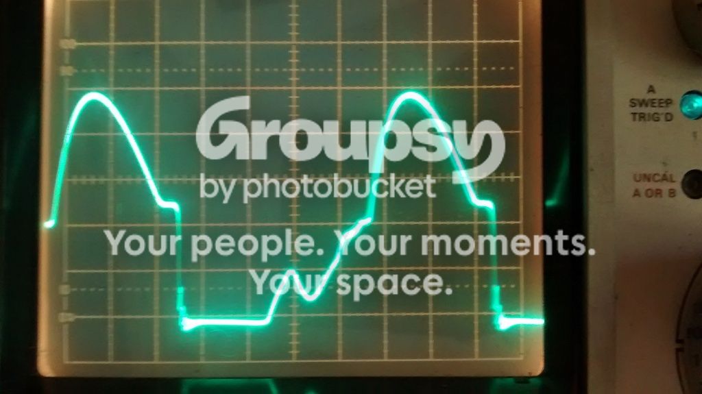

2µS/div, 0,2v/div met 1:10 probe dus feitelijk 2v/div. Platte stuk van de golf is 0v.
Gemeten tussen gate en source.
Het lukt me niet helemaal om met één hand te meten en met de andere m'n telefoon te bedienen, maar ik denk dat alles wel te zien is. Bij de neergaande flank zie je onderaan nog wat HF rommel, mocht dat te onscherp zijn.

Met dat (relatief) platte stuk bedoel ik juist dat stukje van 2 tot 4 v, -1 tot +3 uS. Dat is waar de mosfet in geleiding gaat. Dat stukje is een bende, duidelijkelijk gaat de fet aan en uit en dan traag weer aan. driver is slecht ontworpen, of er is iets kaput.
Het afsluiten van de fet laat ook een horizontaal vlakje zien (4,5v). Ziet er goed uit. Zo zou het openen er ook min of meer uit moeten zien.
