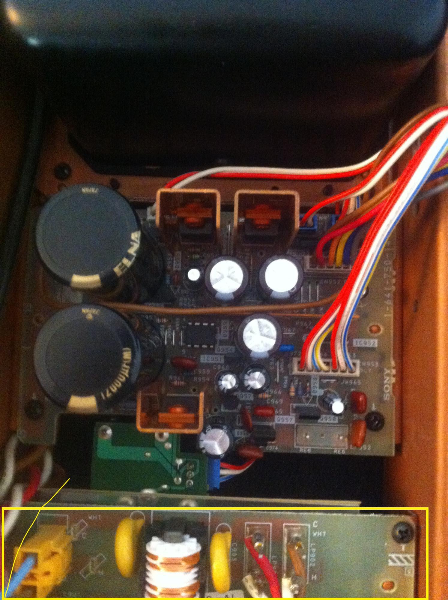

Kan je hier eens een duidelijke foto van plaatsen :
Zie gele kader, en kan je aangeven welke elco's je reeds vervangen hebt ?
Beste ,
Das het hoogspannings gedeelte 220 volt .
Die zijn niet vervangen ...
De elco's ik heb vervangen ...
Die kan je laten zitten, ik dacht dat het een schakelende voeding was.
