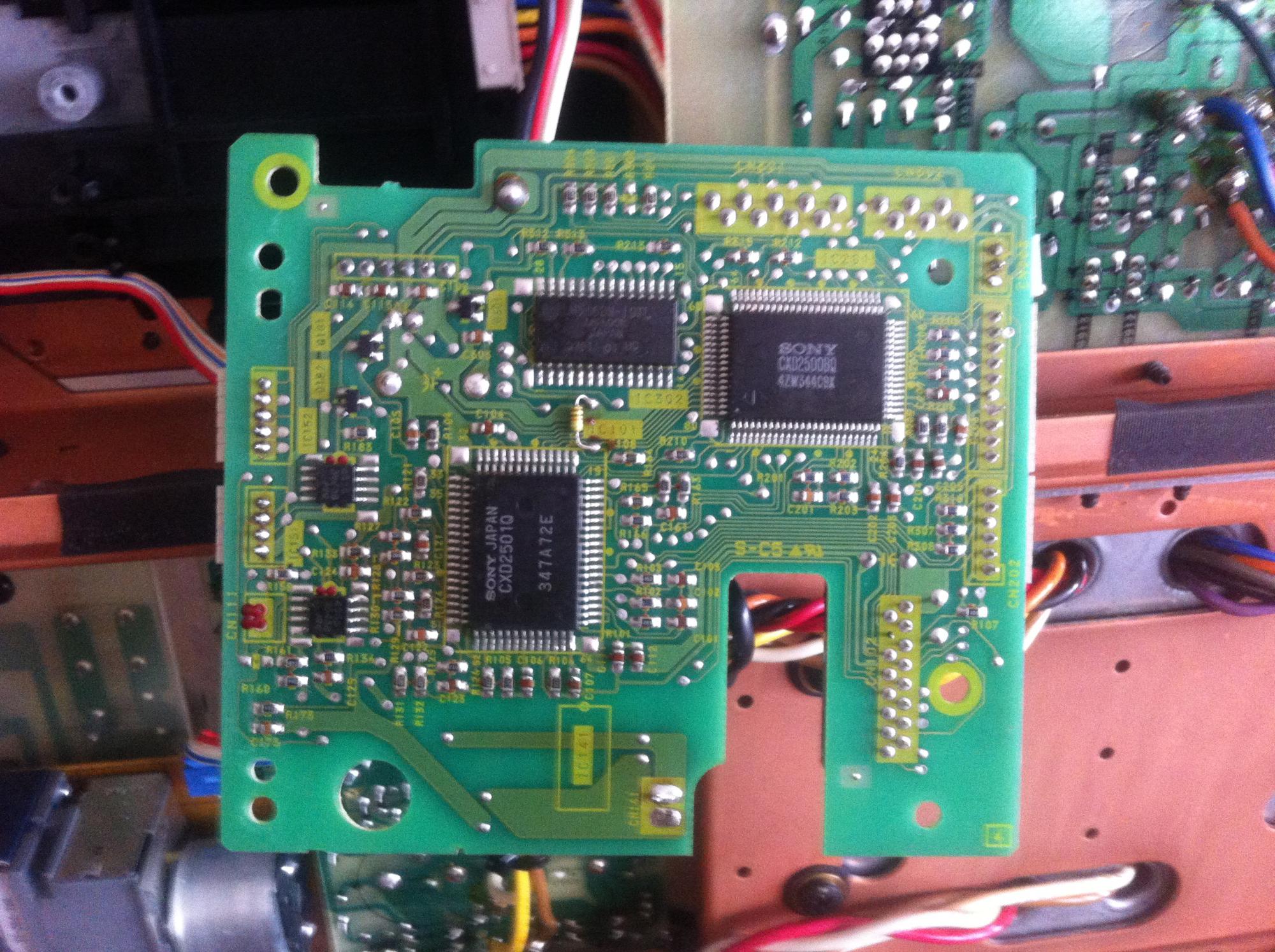

Cdp-x707es
Beste haas ,
Daar zit geen contact ...
Zal deze avond eens een foto plaatsen .
Aangezien de laser volledig is afgeschermd
Van de print met een dikke plastiek laag .
Het enige waar een contact zou kunnen zitten
Is op de spindel motor print .
Maar ook geen contact gevonden ... Tenzij
Het een magneet contact zou zijn .
Dit is een foto van de achterzijde
[Bericht gewijzigd door Henry S. op dinsdag 25 augustus 2015 19:39:40 (74%)
Bedankt voor de info en de foto. Helaas zie ik ook geen contact en dat vind ik vreemd, omdat de laserunit bij het teruglopen toch ergens door afgeschakeld moet worden en bij het opstarten het toestel ook moet weten dat de laser in beginposite is. Dan houdt het helaas op en zou ik het niet meer weten. Wel weet ik dat deze fout zich regelmatig voordeed en dat ik dit tientallen keren heb verholpen, dus kijk nog eens goed naar de constructie hoe de laserunit wordt afgeschakeld, dat moet toch ergens door gebeuren.
Groetjes Hans.
Ik zou het contact ook niet op de printplaat zoeken, maar op het loopwerk.
Daar staat tegenover dat het hier om een lineaire sledemotor zou gaan, dus misschien detecteert hij aan de motorstroom dat hij tegen de aanslag zit.
Het enige dat ik aan tips over ladeproblemen kan vinden is een zwevende massa aan pen 4 van CN113 op de servoprint. Als deze massa zweeft kan de doormetallisering onder de supercap van het geheugen onderbroken geraakt zijn.
Aha, dat verandert de zaak en daar heb ik helaas geen oplossing voor. Ik zou niet meer weten hoe dat bij deze constructie zit en bovendien heb ik voornamelijk de goedkopere modellen van Sony onder handen gehad. Helaas kan ik je hierbij ook niet verder helpen, sorry, maar ik heb mijn best gedaan.
Groetjes Hans.

Heb je hier al naar gekeken?
Op 18 juni 2015 22:31:30 schreef maartenbakker:
Beste Henry ,
Hoe kan ik een zwevende massa gaan meten ?
Kan dat met een gewone multimeter ?
Ik ben hobbyist ...
Ik heb wel al heel wat versterkers hersteld ,
Maar cd spelers nog nooit .
Groetjes !
Meten met meter op doorpiepen en meten tussen massa en de betreffende pin. (zonder spanning)
Hallo heb ik reeds gedaan en dat geeft dus door
Dus waarschijnlijk geen zwevende massa :(((

Heb je de print van de voeding al een keertje doorgesoldeerd?
Dus alle soldeerverbindingen even verwarmen en een heel klein beetje tin toevoegen?
Dat heb ik nog niet gedaan ...
Bedoel je de voedingsprint van het
Digitale gedeelte ?
Groeten !!!
pa3gws
Gewoon er even niet over nadenken en alle tru-hole onderdelen op alle printen doorsolderen.
De genoemde massa niet meten maar gewoon met een draadje ergens aansolderen. Je weet maar nooit.
