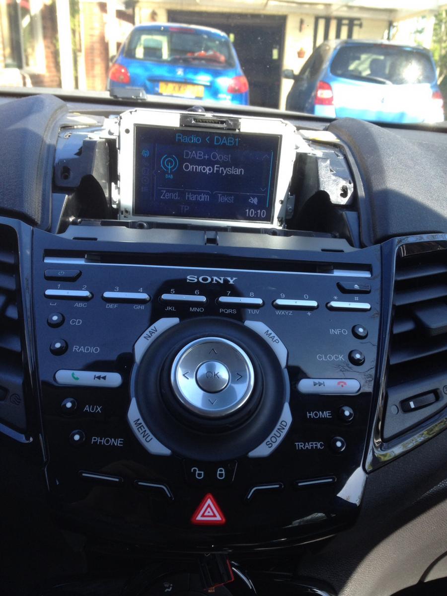

De radio is een ingebouwd exemplaar met een los display en een los toetsenbord. Hij werkt via canbus jammer genoeg.
http://forum.fiestaclub.nl/uploads/1426632351/gallery_8366_882_508475.… Dit is mijn radio.
http://forum.fiestaclub.nl/uploads/1426632351/gallery_8366_882_508475.jpg

Op 18 juni 2015 21:24:43 schreef Oane:
De radio zit in een fiesta. Fabrikant Visteon.
deze radio meldt voorop SONY......
me confused............. help mij...
Ja ik weet het, uiterlijk sony maar intern stiekum wat anders. (schijnt onder licentie van sony visteon te zijn)Deze radio zit er ook in met andere knoppen, de standaard knoppen zeg maar. Zo zie je maar dat je tegenwoordig voor de gek wordt gehouden met wat je ziet en wat er van binnen in zit.
Visteon is in 2003 al onder de naam Sony gaan werken in audio entertainment.. Bron: http://www.sony.net/SonyInfo/News/Press_Archive/200301/03-0109E/
