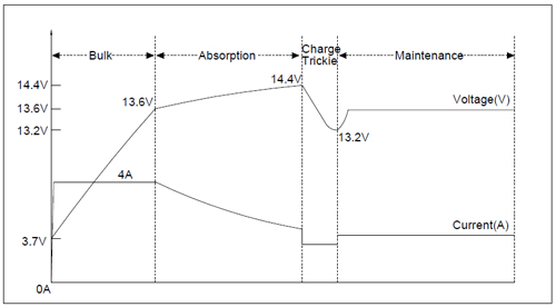

Roland van Leusden
maar ik vind het niet gepast om iemand weg te honen die het graag zelf eens gedaan heeft in plaats van af te hangen van consumentenmeuk uit de (internet)winkel.
Helemaal mee eens, maar een goed systeem zelf bouwen voor het laden met forse stromen en monitoren van een accu valt niet mee. Aangezien dit een kostbare accu is, is zorgvuldig laden wel nodig.
Bovenstaande laad profiel voor (semi)tractie accu vereist een multi trap lader. Zelfs met hulp van een uC zoals PIC of AVR bouw je dat niet even.
Mooi plaatje Roland! Deze laadcyclus is het hoogst haalbare wat mij betreft, maar verre van noodzakelijk voor het beschermen van je accu. Die is alleen allergisch voor te grote stromen en te grote spanningen. Het betreft hier geen tractie-accu. Daarbij moet gezegd worden dat het betwijfelenswaardig is of zelfs de wat duurdere laders dit soort profielen ondersteunen.
In principe is een 13,8V voeding met een uitgangsweerstand van 50 a 100mΩ1 en een gepaste stroombegrenzing (voor als hij diep ontladen is) voldoende om het veilige laden van je accu te garanderen. Als de spanning en de stroom begrensd zijn kan er weinig mis gaan met je accu. De alternator in de auto is ook niet processorgestuurd, dat is een heel simpel systeem dat meer stroom levert als de spanning lager is. Die 'adsorption' en 'trickle charge' perioden zijn helemaal niet nodig tenzij je de laatste paar procentjes in je accu wil persen en de 'maintenance' alleen als je de accu vervolgens niet direct gebruikt (zoals in tractie-omstandigheden nog wel voorkomt). Dat zijn dan wel meteen de lastigste dingen om goed te krijgen. Eerlijk is eerlijk, een 20 of 40A voeding bouwen is ook niet triviaal, maar als je het toch doet is een loodacculader het makkelijkste denk ik. Temperatuurscompensatie is een issue, maar alleen bij extreme kou2.
Wat dat betreft is een ontlaadwaarschuwing wellicht een betere optie om in te bouwen. Als je boiler toevallig aan blijft staan is dat ook een groot gevaar voor de staat van de accu. Dat zijn ook simpele schakelingen die met weinig moeite veel waarde toe kunnen voegen. Voor een paar euro bescherm je een accu die meer dan een ordegrootte meer kost. Enfin, mocht de ts zich ermee bezig willen houden horen we het wel. Suggesties genoeg!

De laadcyclus die Roland van Leusden laat zien is ook wat CTEK claimt te doen.
Voor €89,99 lukt het mij niet om zo'n hoop technisch vernuft in een kastje van 16 bij 5 cm te proppen
