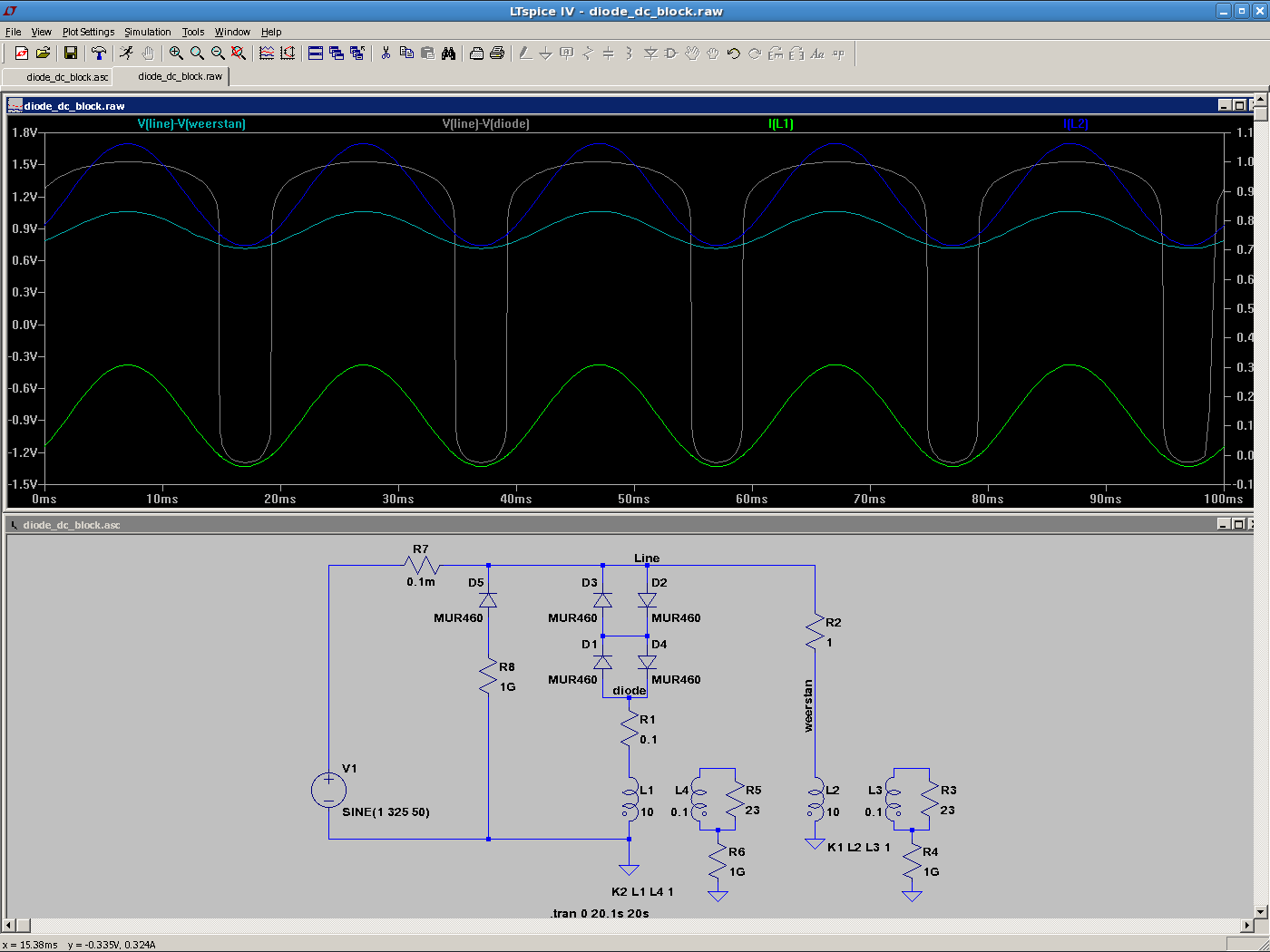

Die "rare" cos φ was mij ook opgevallen, daarom had ik de simulatie wat aangekleed door van de spoel een echte trafo te maken, en daar een ohmse last aan te hangen. Dat geeft echter geen verschil.
Hieronder heb ik de spanningsval over een wat grotere weerstand, en over de dioden geplot samen met de stroom door beide trafo's.
Ik snap het niet precies.

Daarbij is 1 ohm nog te weinig om de diodeweerstand te vervangen.

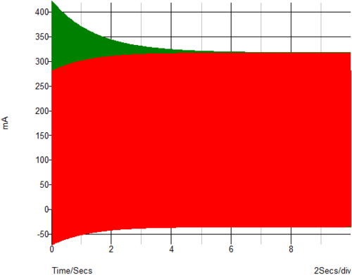

In onderstaand plaatje heb ik in de rechter tak 6,9 ohm gebruikt. Groen= weerstandtak, rood= diodetak. Je ziet dat de stromen dan (na inslingeren) gelijk aan elkaar zijn. (Bij het inschakelen is er wel verschil, zoals in dat oudere topic al uit de simulatie van @Fry bleek.)
Ook de secundaire spanningen zijn trouwens gelijk. Het is dus niet zo dat de weerstand minder spanning op de uitgang geeft dan de diodes.
Laten we nu samenvatten wat we gezien hebben:
  • De gelijkspanning achter de diodebrug is onbelast hetzelfde als ervoor. Dat was mijn originele opmerking. Wel zit nu de weerstand van de dioden ermee in serie.
  • De primaire van een goede trafo heeft maar een lage weerstand, onafhankelijk van de COS φ op 50 Hz. Dat had ik zelf even over het hoofd gezien: de situatie op 50 Hz maakt niet uit.
  • Doordat nu de weerstand van de dioden in serie zit, zal de totale weerstand voor DC nu minder laag zijn, en de gelijkstroom dus kleiner.
  • Hetzelfde kun je echter bereiken met een gewone weerstand. Of door een 'gewone' trafo te nemen in plaats van een ringkerntrafo. :)
Maar in beide gevallen loopt er nog steeds een flinke gelijkstroom. Het is dus duidelijk dat de DC-verwijdering door een condensator gedaan moet worden, en dat de dioden er alleen zijn om die condensator te beschermen bij het inschakelen.

Klopt, en daarom keek ik alleen na de signalen na 20 s. Als je de (soms arcane) spice commando's kent zag je dat ik de eerste 20s resultaten weggooi, om alleen naar de periode 20s - 20.1s te kijken.
Inderdaad, met 7 ohm zie ik ook een grote gelijkenis tussen beide stromen.
De gemiddelde stroom is 0.15A, dus de effectieve weerstand van de dioden is ook ongeveer 5-10Ohm.
De grap is natuurlijk dat bij voldoende grote DC offset de dioden de condensator kortsluiten.
Maargoed, dat de hele exercitie enigszins overdreven is omdat er nauwelijks DC op het lichtnet te vinden is, en een goed (ruim bemeten) trafo bovendien geen last heeft van een kleine DC offset wisten we al.
Ik snapte alleen nog niet hoe die diode daar een verbetering kon betekenen. Zijn weerstand dus. Dat impliceert gelijk dat een simulatie met ideale dioden (0 forward voltage) geen verbetering zou moeten laten zien.

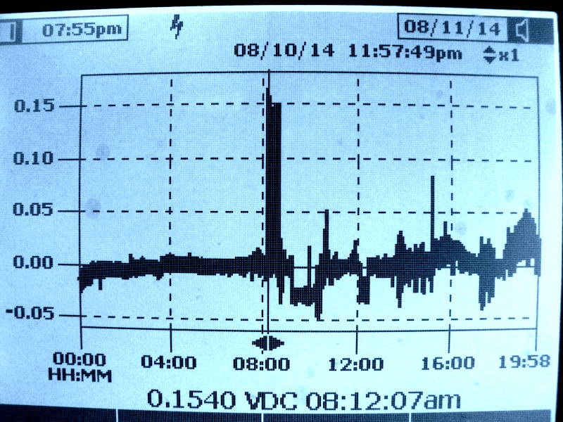

Toch wel verbazingwekkend dat een meter die TRMS kan meten, een beter, of ander, resultaat geeft voor een DC meting dan een niet TRMS meter. ;)
Er zijn natuurlijk wel nogal wat verschillende meetmethodes, ADC types en filters.
Misschien een domme vraag maar meet een dmm in de ac+dc stand nu het ac signaal met de offset tov de gewone ac stand?
Mijn meter geeft in de ac+dc stand een hoger gemiddelde dan wanneer ik alleen de ac stand meet.

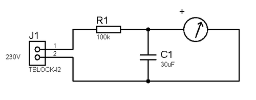

Ik heb niets wat het direct kan meten, maar een lowpass in elkaar fabrieken is nou niet echt heel moeilijk ...
Niet iets waar ik me al te druk over zou maken.

Dus om ca 7 uu in de ochtend komt er meer dan 0,15V DC op het net te staan, stevig onbijtje :P. Of wellicht een buurvrouw die haar haar aan het föhnen is.
