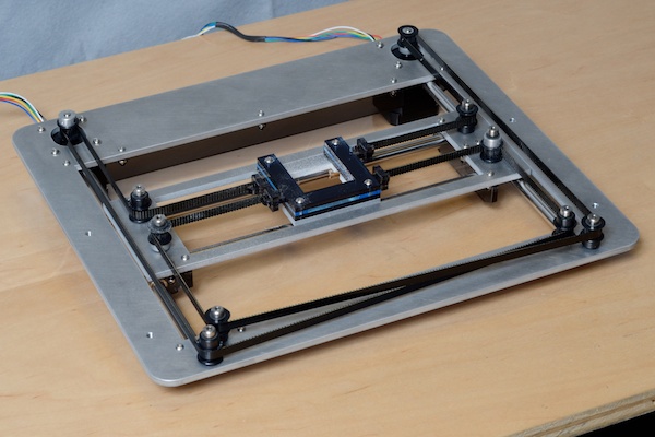

Ik kan de drie spindels voor de tafel niet zo goed volgen. Ga je de tafel zowel X als Y laten bewegen? Dan krijg je een giga tafel als je een beetje printoppervlak wilt. Ik ben wel fan van de opbouw van mijn printer.
De tafel beweegt enkel in de Y-as, De printkop in de X- en Z richting. De spindels voor de Z richting heffen dus de volledige X-richting en printkop op.
Dit heeft als voordeel dat de traagst bewegende richting (Z) een as meeneemt. Daar heb je dus het minste last van die extra massa. Als je een XY-tafel maakt, moet de Y-as de X-as meenemen of omgekeerd. Daar is die extra massa wel vervelend, want die richtingen maken vrij snelle en soms kleine bewegingen.
Zijn er voordelen aan een XY-tafel?
[edit]
Dit kan ook nog. Dat heet CoreXY. Ik kan me vaag herinneren dat ik die wel eens ben tegengekomen in de configfile van de firmware. Deze opzet heeft echter ook maar 2 steppers nodig voor de tafel.
[/edit]
